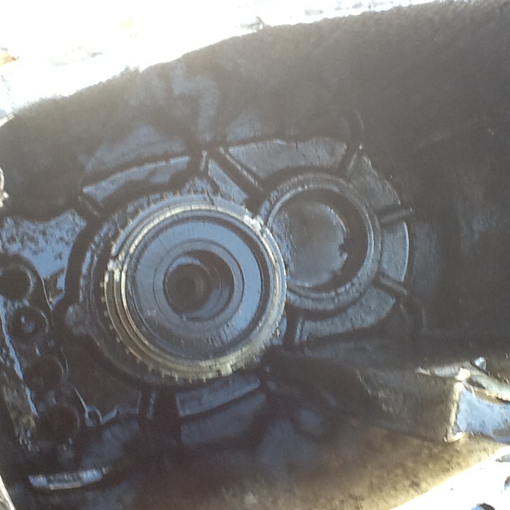

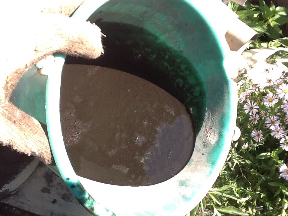

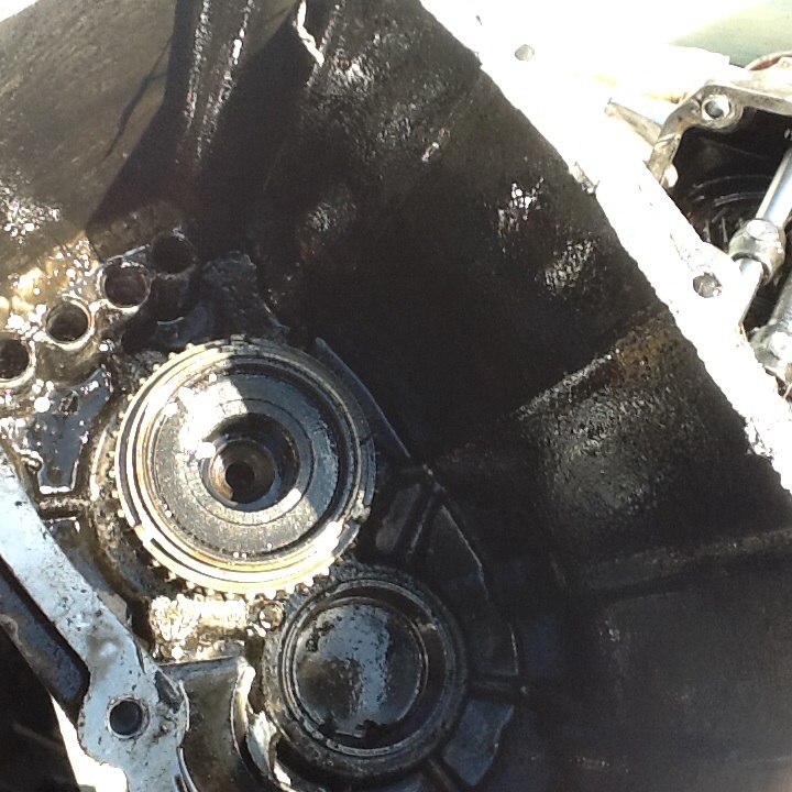

Вадим 08
В общем коробка померла ,масло погнало через сальник первичного вала ели доехал уже прихватывать местами стала .
Владимир c330cp174rus
А не было запаха трансмиссионки в кабине когда оттормаживаешся перед тем,как умирать начала?А то у меня запах появился,но коробас сухой.
Вадим 08
С утра то есть когда написал первый пост был легкий запах ,но течи не было .Был вой небольшой на пятой ,потом на третьей передачи ,затем все резко прекратилась и вой пошел на первой второй передач и только после того как проехал 100 ку километров. Так 50 , появился запах гари чем дальше тем сильнее И закапало масло темного цвета как гудрон ... А все началось с шума на пятой передачи то есть ,то нет

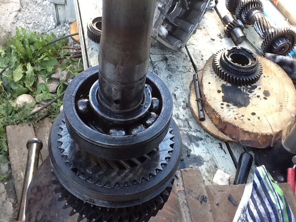

Вадим 08
Вот рассыпался подшипник вторичного вала skf exploer сепаратор был пластиковый ,роликовых обойм нет
Масло петро Канада ,была заменена с лука на 20 тыщах
Маховик1
Ещё и ЕГР весь ржавый.2014-09-02%2B14.30.31.jpgИ на шланге след от антифриза. Тек видимо когда клапан в крышке расширительного бочка заклинил, аж бочок по шву в середине порвало
Вот рассыпался подшипник вторичного вала skf exploer сепаратор был пластиковый ,роликовых обойм нет Масло петро Канада ,была заменена с лука на 20 тыщах
