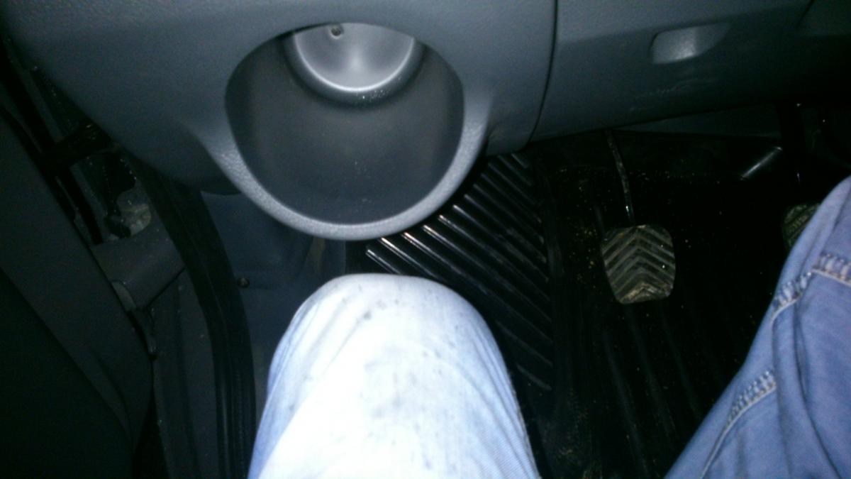

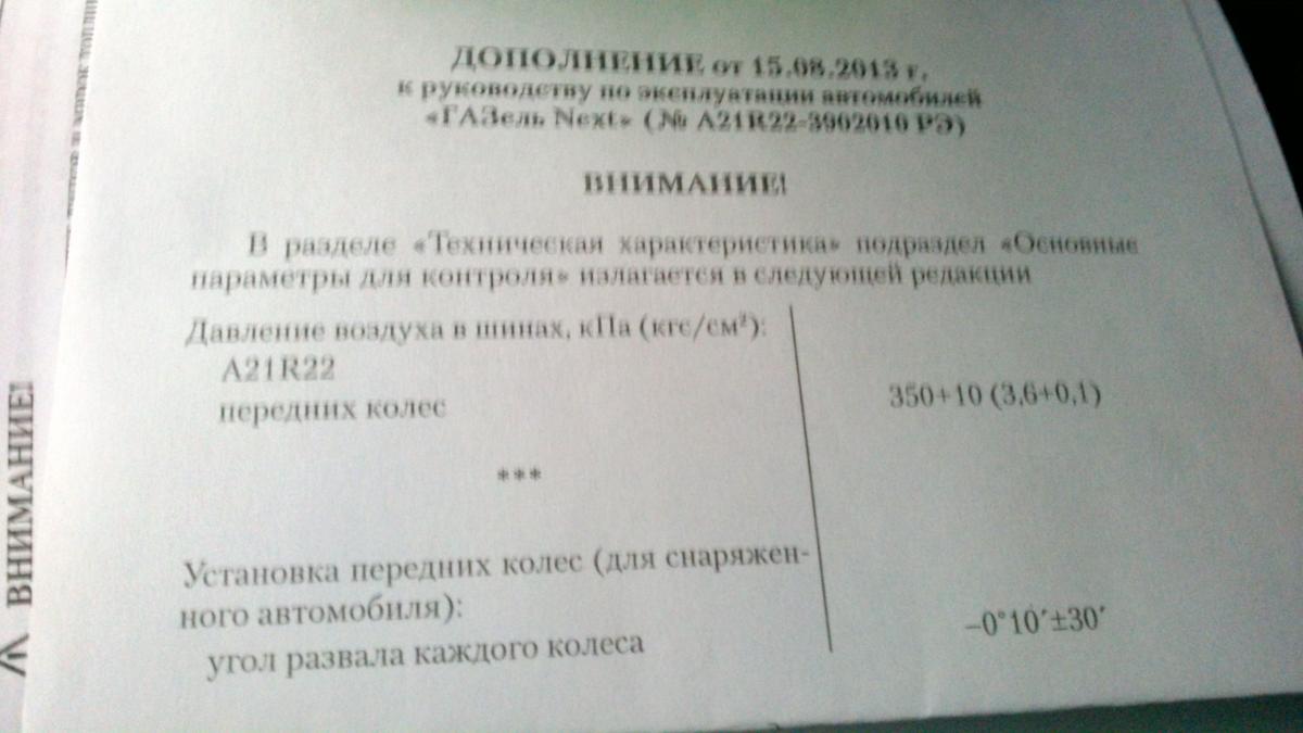

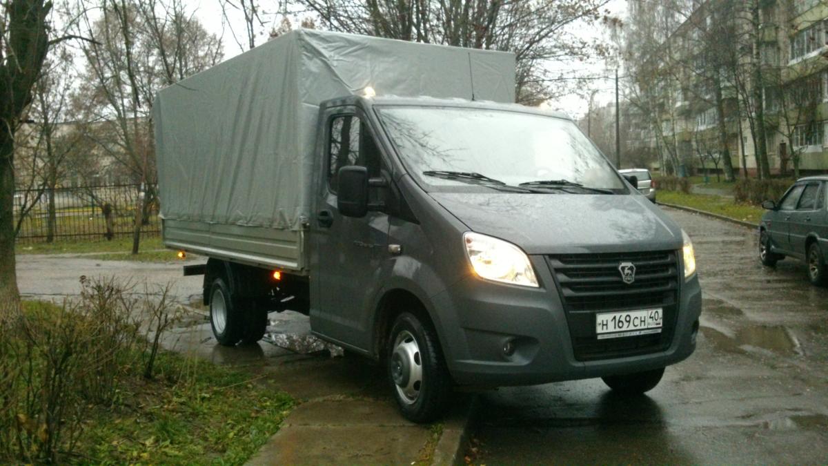

Малян 40 11 Опубликовано 28 октября, 2013 Про давление в шинах и сход-разва, нашел бумагу от 15.08.13г (фото 1)Очень больно ударился об нишу для бутылок ( привет конструкторам мазохистам) фото 2Ну и сама машина, с тентом...№3Кстати когда ставил тент в гараже , подъехал мужичёк на точно такой же, но с пирамидой для окон, пробег у него 3000км, пожаловался на дневные ходовые огни в фарах - патроны плавятся, говорит лампочки слишком мощные...Было у коог???!!! Про давление в шинах и сход-разва, нашел бумагу от 15.08.13г (фото 1)Очень больно ударился об нишу для бутылок ( привет конструкторам мазохистам) фото 2Ну и сама машина, с тентом...№3Кстати когда ставил тент в гараже , подъехал мужичёк на точно такой же, но с пирамидой для окон, пробег у него 3000км, пожаловался на дневные ходовые огни в фарах - патроны плавятся, говорит лампочки слишком мощные...Было у кого???!!! Поделиться сообщением Ссылка на сообщение Поделиться на другие сайты
