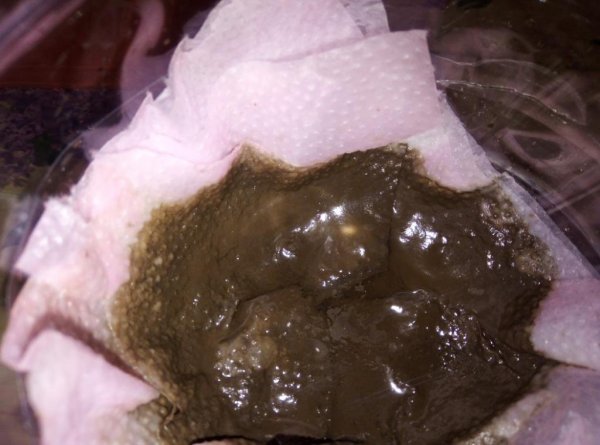

Попробуй поджечь салфетку через которую фильтровал.По пламени поймёшь,масло там или шлам.
Не пойму. Давай попроще.  Если масло то дым будет чёрный и вонять будет чем ???
Если ржавчина то дым будет КАКОЙ ? и вонять будет тоже ЧЕМ ???

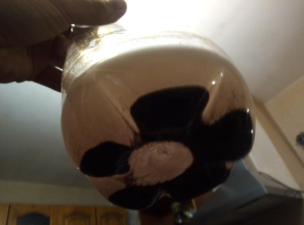

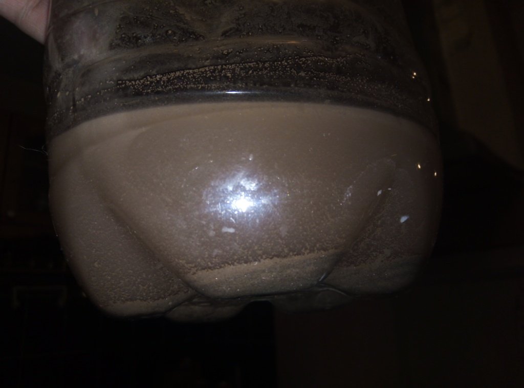

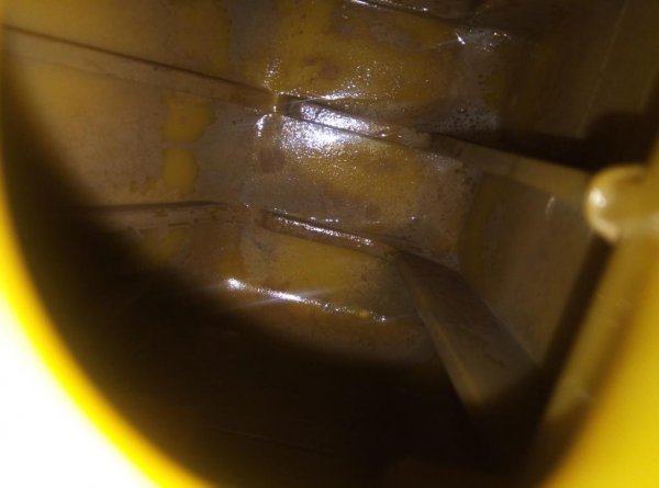

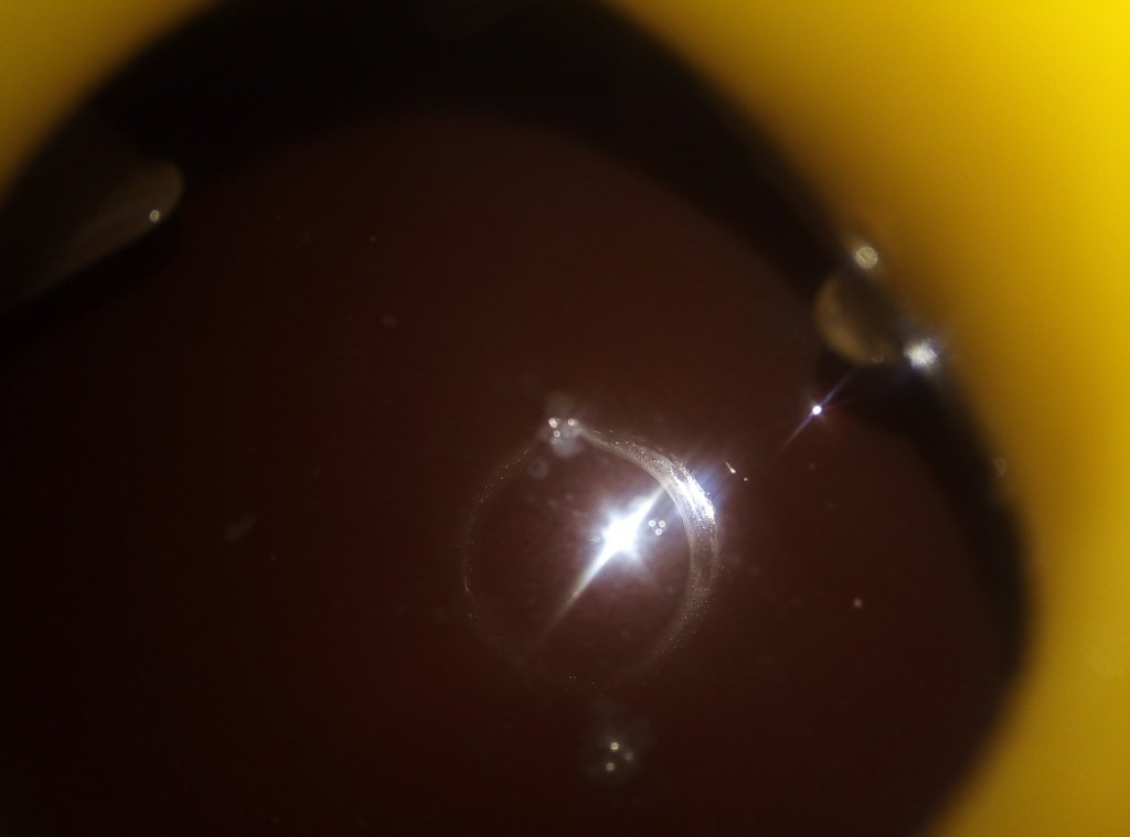

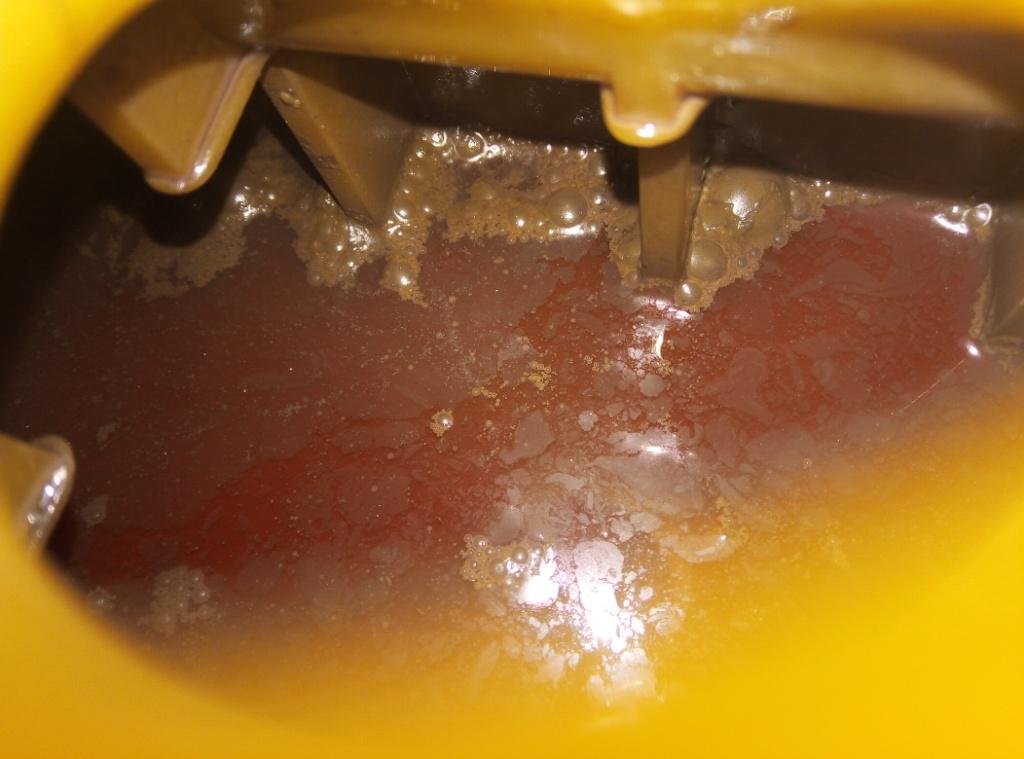

Ну вот товарищи. Благодарю всех.  Сегодня ситуация прояснилась.    Снял только расширительный бачек. И так типа выдернул шланг от него снизу и сразу подставил бутылку чтобы содержимое бачка слилось в бутылку.   Остальное (радиатор и блок и печки) не сливал. Просто шланги которые шли к бачку задрал повыше и занёс бачек домой.

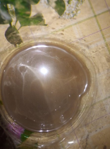

Тут же налил в него воды из под крана, потрёс и вылил в другую бутылку.   ну и всё стало ясно.

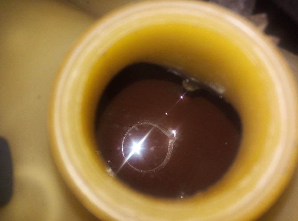

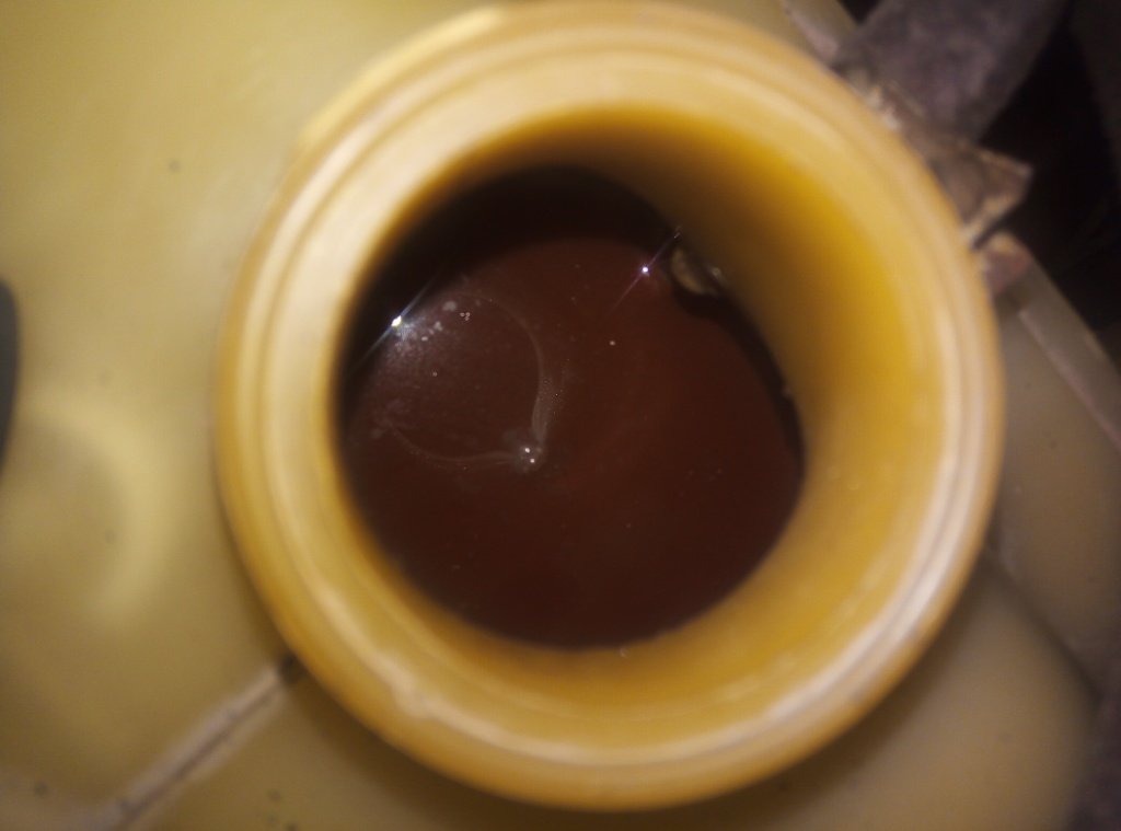

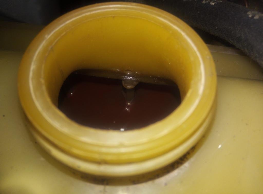

Для меня остался только один парадокс непонятен. Почему в бачке она выглядела как явная масляная пена ?
А как только налил в бутылку, она спокойно выпала в осадок абсолютно без пены сверху . Честно говоря на мой взгляд это противоречит физике.
Ну вот по фото явно как плёнка масляная, а тут же в бутылке даже никакой масляной плёнки по краям и прекрасно смывается со стенок . Ну и осадок из песочка.
Антифриз профильтровал, он прекрасно отфильтровался.  Весь песочек теперь на бумаге.
Бачек помыл с Фери, но как то не очень помогло на мой взгляд
Ну вот теперь отсюда вопрос попроще, хоть и получается не совсем в тему.   А ЧТО ДЕЛАТЬ ДАЛЬШЕ ?   Ну тоесть как я понимаю если вся эта шляпа даже наверх в бачёк попала, то снизу её просто лопатой гребсти .    И моя новая печка теперь тоже засрана.  Какие есть методы всё это вымыть ?   Ну шланг с проточным кипятком у меня есть из батарей отопления, хоть сколько лей всёравно. Ну а дальше то как промывать ?
Ну есть лимонная кислота, только что она сделает с песком ??  ну может правда ржавчину чуток поснимает.   Потом могу нейтролизовать всё тем же фери, чтобы патрубки не разъело. Но отсюда вопрос как потом эту пену фери вымывать из блока или той же печки ??   Она там встанет и привет.
Вообще что теперь делать, я понимаю что масштабы бедствия не как с прогаром головы или прокладки её.  Но всёже.   Каков разумный план теперь ?
