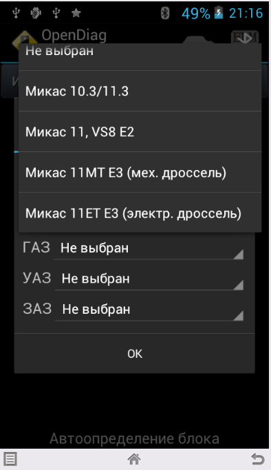

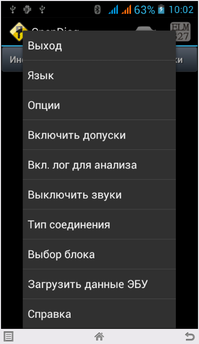

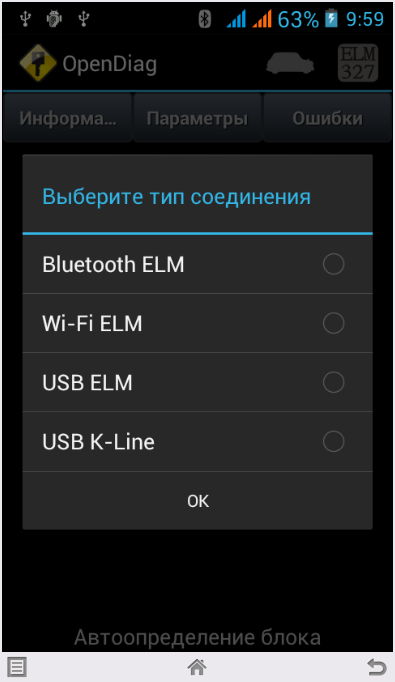

cxem 106 Опубликовано 2 ноября, 2015 (изменено) Android(телефон, планшет) диагностика МИКАС 11ЕТOpenDiag Mobile 1. сразу жмём левую кнопку->загрузить данные ЭБУ:2. работает с ELM327 и K-line: OpenDiag Mobile_FOTO.zip Изменено 2 ноября, 2015 пользователем cxem Поделиться сообщением Ссылка на сообщение Поделиться на другие сайты

t-r-a-k-t-a-r 251 Опубликовано 12 ноября, 2015 пришел такой китаецhttps://fotki.yandex.ru/next/users/odissei64/album/311603/view/1157952.не определяет ЭБУ(у меня М11ЕТ),в ручном нет этого блокаhttps://fotki.yandex.ru/next/users/odissei64/album/311603/view/1157952 Поделиться сообщением Ссылка на сообщение Поделиться на другие сайты
cxem 106 Опубликовано 12 ноября, 2015 (изменено) Надо смотреть Logs, у меня здесь лежит:-Android\0123456789ABCDEF\sdcard\OpenDiag\Папку OpenDiag выложи сюда В самом низу ET(электр. дроссель) Изменено 12 ноября, 2015 пользователем cxem Поделиться сообщением Ссылка на сообщение Поделиться на другие сайты
t-r-a-k-t-a-r 251 Опубликовано 12 ноября, 2015 Меня смущает, они пишут что неработает опендиаг с китайцами версии вышу1,5 Поделиться сообщением Ссылка на сообщение Поделиться на другие сайты
t-r-a-k-t-a-r 251 Опубликовано 12 ноября, 2015 Надо смотреть Logs, у меня здесь лежит:-Android\0123456789ABCDEF\sdcard\OpenDiag\Logs.pngПапку OpenDiag выложи сюда В самом низу ET(электр. дроссель)MIKAS-11ET__.pngВот откуда у тебя Микасы вылазят,я в меню выбираю,"выбор блока"а там только Е2и VS8 Поделиться сообщением Ссылка на сообщение Поделиться на другие сайты
t-r-a-k-t-a-r 251 Опубликовано 12 ноября, 2015 Все, удалил приложение и заново скачал,появился мой ЭБУ,завтра на машине попробую. Поделиться сообщением Ссылка на сообщение Поделиться на другие сайты
