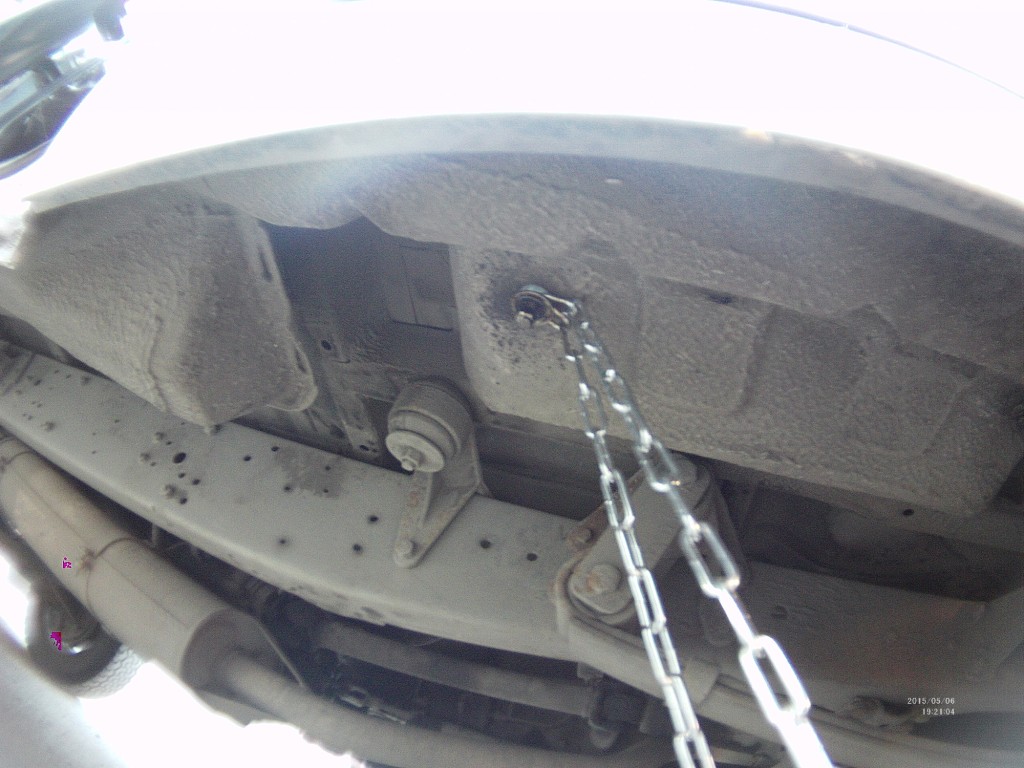

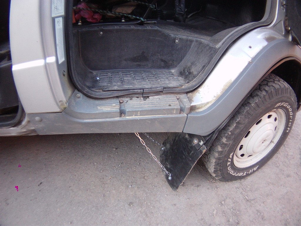

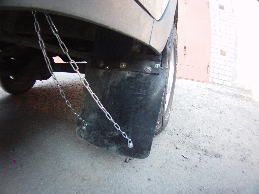

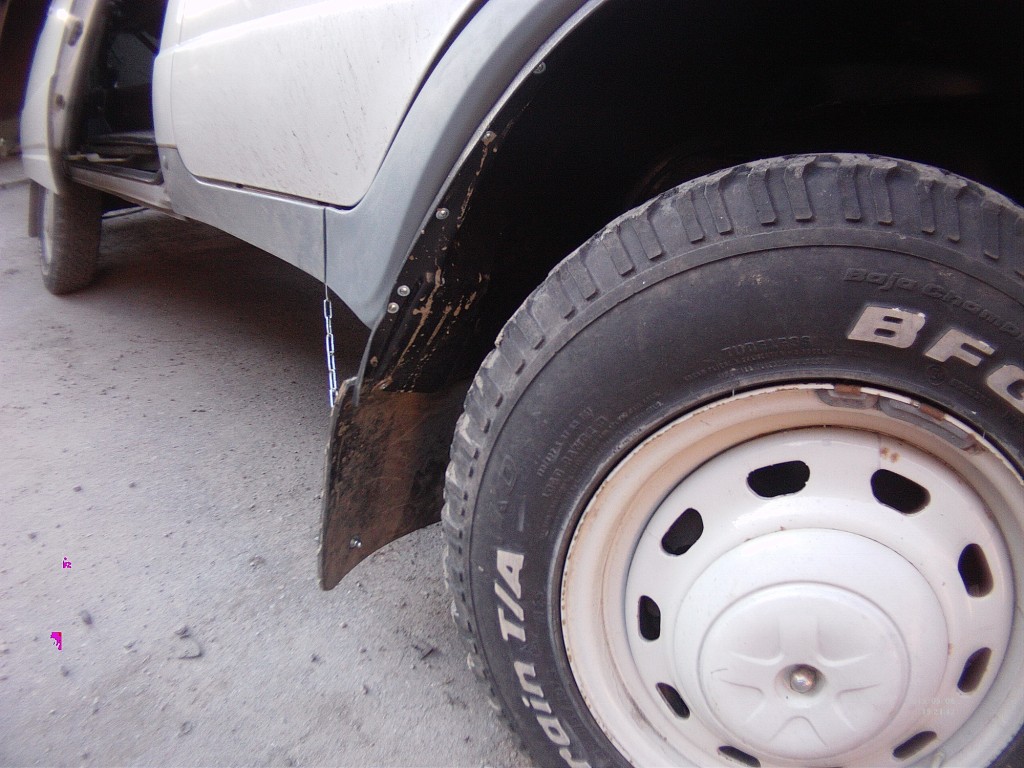

paul799 842 Опубликовано 6 мая, 2015 Не буду плодить новой темы. Суть в чём: на 4х4 со штатными брызговиками заброс грязи на боковины начинается уже посередине порога передней двери. В результате 6,5 лет назад брызговики были мной переделаны. Родные обрезал и использовал лишь как элемент крепления новых. Новые сделал из транспортёрной ленты S8 мм. Получились длинноваты, но так и ездил 6,5 лет - ни разу не отрывал при сдавании назад - в грязи всё мокрое и скользкое, в снегу тоже. А тут по сухому на поле разворачивался и попал в ямку передним колесом. Сдаю назад, а оно что-то не едет. Добавил газку... Вобщем, вырвал нафиг с мясом и свой брызговик, и остатки штатного, и подкрылок (локер), и отбортовку арки (серая пластмасска). Брызговик прижало к колесу со всеми вытекающими. Вернулся домой, купил на замену поврежденные детали почти на 1000 р. Концепцию менять не стал, но озадачился тем, чтобы брызговик в принципе не возможно было прижать к колесу. Вобщем, поставил "сбрую" - цепочки. К кузову закрепил через шайбы и гайку на удлиненный винт крепления "корыта" подножки. Впрочем, всё видно на фото. Изнутри брызговика (к колесу) поставил колпачковые гайки. Осталось лишь закрасить черной краской головки болтов. Поделиться сообщением Ссылка на сообщение Поделиться на другие сайты
колобок 7 166 Опубликовано 6 мая, 2015 у меня брызговик по шире и висит на отдельной палке,надо потолще брызговик,а то на скорости хлопает о низ кабины Поделиться сообщением Ссылка на сообщение Поделиться на другие сайты
paul799 842 Опубликовано 7 мая, 2015 В своё время делал брызговики зимой и лень было городить железяки дополнительные. Поэтому пошёл по пути наименьшего сопротивления. Да и на большее мне транспортерной ленты не хватило бы - на работе покупали для изделия, а это "сэкономленные" 0,7 метра были. Но она тяжелая и жёсткая - на скорости не хлопает. А покупные все брызговики да, тонкие все, как презерватив.Надо будет задние утяжелить железкой, как у тебя. У меня там тоже увеличенные стоят, но транспортёрная лента 4 мм - на 100 км/ч при встречном ветре они, как уши спаниеля, горизонтально становятся. Поделиться сообщением Ссылка на сообщение Поделиться на другие сайты

paul799 842 Опубликовано 7 мая, 2015 У меня такие как у "колобка" стояли сзади,хватало на тыщю-две,камнями вокурат посредине дырки делало,на зад поставил от флипера с большушего трактора,на морозе не дубеет,не рвет!К переднему брызговику добавить надо "спарсо" так вроде называется,запихать его между расширителем и подкрылком...Транспортёрная лента рулит. Хрен чем и никаким потоком камней ты её не протрешь/пробьёшь. Как говорил Папанов: "Не эстетично, зато дёшево, надёжно и практично." Поделиться сообщением Ссылка на сообщение Поделиться на другие сайты
Аркадич 2 174 Опубликовано 7 мая, 2015 Надо будет задние утяжелить железкой, как у тебя. Зимой там лед с грязью намерзает,летом по гравийке шуму много от камней,по железяке стучат...,стояли у меня-снял.Транспортёрная лента рулит. вот к ней и надо добавить спарсо,шире становится подкрылок меньше грязи на дверях Поделиться сообщением Ссылка на сообщение Поделиться на другие сайты
paul799 842 Опубликовано 7 мая, 2015 Зимой там лед с грязью намерзает,летом по гравийке шуму много от камней,по железяке стучат...,стояли у меня-снял.вот к ней и надо добавить спарсо,шире становится подкрылок меньше грязи на дверяхДык железяку надо снаружи колеса ставить - тогда и шума от гравия не будет. А SPARCO это красно-сине-зелёно-чёрная похабщина а-ля спортивные брызговики, что мальчишки любят на Тазики вешать и которые продаются на каждом углу? Уверяю, брызговики из бытового линолеума прослужат гораздо дольше, чем эта радужная фигня. Поделиться сообщением Ссылка на сообщение Поделиться на другие сайты
Аркадич 2 174 Опубликовано 7 мая, 2015 Да не, не понял меня,фотика нет сфотать как у меня сделано,спарсо для дела прилепил не для басы...,снаружи железяка провисает брызговик тоже неайс..Хотя,кому что нравится,не настаиваю :D Поделиться сообщением Ссылка на сообщение Поделиться на другие сайты
