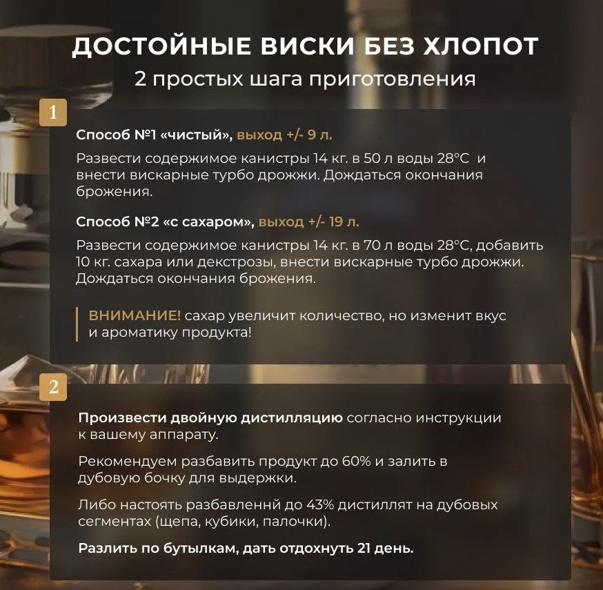

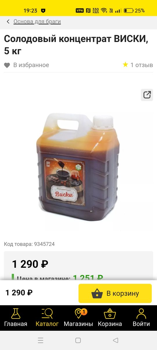

Alex030569 6 362 Опубликовано Четверг в 16:24 21 час назад, Валерий(69) сказал: Хочешь сделать вискарь, то сделай настойку на солоде (концентрате) потом перегони. Расскажи по подробнее.Солод такой брать? Дальше что? Какие дрожжи? Поделиться сообщением Ссылка на сообщение Поделиться на другие сайты
PanDiman 1 367 Опубликовано Четверг в 16:39 12 минут назад, Alex030569 сказал: Расскажи по подробнее.Солод такой брать? Дальше что? Какие дрожжи? https://www.ozon.ru/product/drozhzhi-spirtovye-turbo-bragman-whiskey-2-h-72-g-dlya-viski-bragman-viski-2-shtuki-v-komplekte-191326793/?at=16tLXJj4Gs1oZ8DgSlj17rKijVPRNXCZPmrMWS2KAyRw&keywords=дрожжи+для+виски можешь еще прикупить декстрозу для увеличения выхода продукта. я делал без декстрозы Поделиться сообщением Ссылка на сообщение Поделиться на другие сайты
Alex030569 6 362 Опубликовано Четверг в 16:43 2 минуты назад, PanDiman сказал: https://www.ozon.ru/product/drozhzhi-spirtovye-turbo-bragman-whiskey-2-h-72-g-dlya-viski-bragman-viski-2-shtuki-v-komplekte-191326793/?at=16tLXJj4Gs1oZ8DgSlj17rKijVPRNXCZPmrMWS2KAyRw&keywords=дрожжи+для+виски можешь еще прикупить декстрозу для увеличения выхода продукта. я делал без декстрозы И что делать с этим всем? Ставить брагу? Так же,как и на сахаре? Потом как перегонять? Дистиллят? Поделиться сообщением Ссылка на сообщение Поделиться на другие сайты
PanDiman 1 367 Опубликовано Четверг в 16:47 Только что, Alex030569 сказал: И что делать с этим всем? Ставить брагу? Так же,как и на сахаре? Потом как перегонять? Дистиллят? там должна быть инструкция. Я перегонял два раза. все благородные напитки делаются дистиллятом 1 Поделиться сообщением Ссылка на сообщение Поделиться на другие сайты

Валерий(69) 1 486 Опубликовано Четверг в 20:42 (изменено) 6 часов назад, Alex030569 сказал: Увеличитель куба видел.А как подобрать меньшего объема куб? Да тупо покупаешь б/у аппарат дачный только с теной. 4 часа назад, Alex030569 сказал: И что делать с этим всем? Ставить брагу? Так же,как и на сахаре? Потом как перегонять? Дистиллят? Нет. Это для настаивания и последующего перегона в режиме подстил. На содлодовом концентрате тебе нет смысла делать брагу, т.к. при перегонке у тебя получится спиртяга без вкуса и запаха. На тарельчатой колонне получится, но не более 3х тарелок должно быть. 7 часов назад, Alex030569 сказал: Увеличитель куба видел.А как подобрать меньшего объема куб? https://market.yandex.ru/product--samogonnyi-apparat-morgenshtern-13l-distilliator/963279865?sku=103741203685&uniqueId=131022884&do-waremd5=N4nW1frIRbeBGTNsQina1g&sponsored=1&cpc=I7AOss2BP-b02TcYC_mNWbN53fxlW6kViv3yIjzrhu6E1InyKxeLEBdqocii_hPmGPUtXLwzkJ79zuoMWYpYy9loqTKf0JLlZQhBExwRBtntYM5qQTxKM3il_apFaWf1ZtA98x9-KsKH74rspC0hkowWx6eliYp6UPep1LbN7bQrjgGVhvMKJ-H0ABDluuHHthhgvDBFLtjeN39vDG2H-roMXRY4DCd9aWdFg1H6-fDDZHISf7bdJu9F_vBp-heayDhq_CT51fLzkf9xgZoTH7wi4qGJGk4313IvJz6wxZGHYSJctHDz8FN3AZl7pIvvE5NcAgTkyABpF0kL7m-H7o5rprHn8yfIi850uQAx0JheOlAl0KZaNQq9Xsx72QlPkDDrwNw0C852rX9wgqVdyg%2C%2C Изменено Четверг в 20:47 пользователем Валерий(69) 1 Поделиться сообщением Ссылка на сообщение Поделиться на другие сайты
Alex030569 6 362 Опубликовано Пятница в 04:07 7 часов назад, Валерий(69) сказал: Нет. Это для настаивания и последующего перегона в режиме подстил. На содлодовом концентрате тебе нет смысла делать брагу, т.к. при перегонке у тебя получится спиртяга без вкуса и запаха. На тарельчатой колонне получится, но не более 3х тарелок должно быть. А тут пишут про брагу. Зачем тогда этот концентрат солода? Поделиться сообщением Ссылка на сообщение Поделиться на другие сайты
Валерий(69) 1 486 Опубликовано Пятница в 07:50 3 часа назад, Alex030569 сказал: Зачем тогда этот концентрат солода? А вот это вопрос... Ты приобрел ректификациолнную колонну, стало быть кроме спирта от нее ничего не жди. Есть ряд других аппаратов, которые позволяют гнать ароматные продукты. Концентрат солода это для любителей виски, но которые не хотят заморачиваться с солодом и с процедурой его осахареванния. Но концентрат солода еще используется как ароматизатор для выпечки. Сечешь... Значит им можно настаивать водку, а потом перенгнать её ещё разок. 1 Поделиться сообщением Ссылка на сообщение Поделиться на другие сайты
Alex030569 6 362 Опубликовано Пятница в 08:28 37 минут назад, Валерий(69) сказал: А вот это вопрос... Ты приобрел ректификациолнную колонну, стало быть кроме спирта от нее ничего не жди. Есть ряд других аппаратов, которые позволяют гнать ароматные продукты. Концентрат солода это для любителей виски, но которые не хотят заморачиваться с солодом и с процедурой его осахареванния. Но концентрат солода еще используется как ароматизатор для выпечки. Сечешь... Значит им можно настаивать водку, а потом перенгнать её ещё разок. Т.е. на моем аппарате по любому не получятся полноценные виски? Поделиться сообщением Ссылка на сообщение Поделиться на другие сайты
