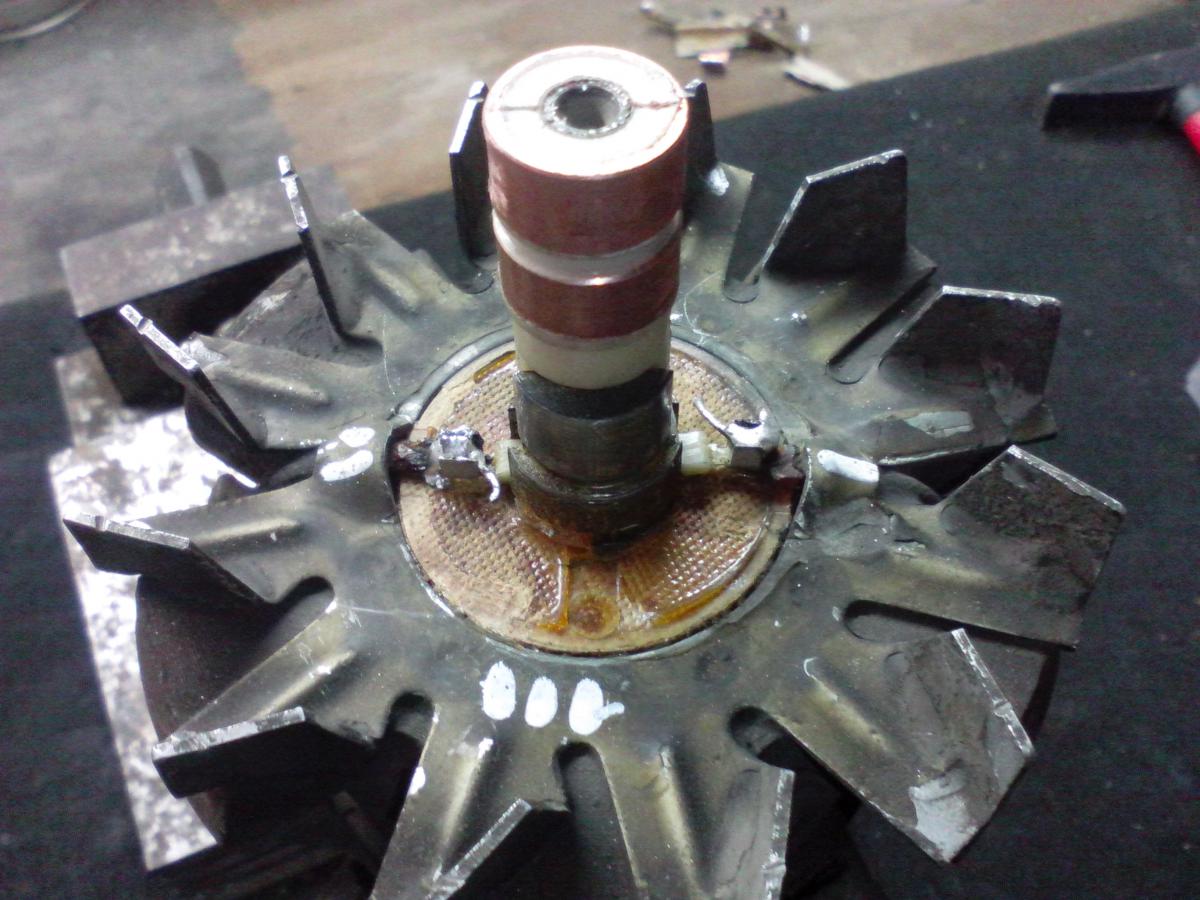

Начало прыгать напряжение по показаниям стрелки на панели приборов. Думал, что виной щетки и регулятор. Снял, посмотрел и загрустил-контактная часть изношена насквозь в прямом смысле слова
Поиски по магазинам своего мегаполиса идентичного ротора ни к чему не привели. Решился на отчаянный шаг-майстрячит свими лапами.

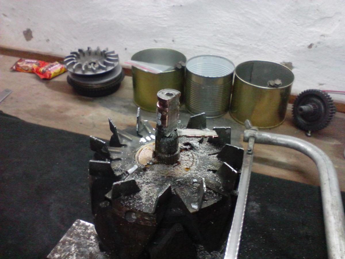

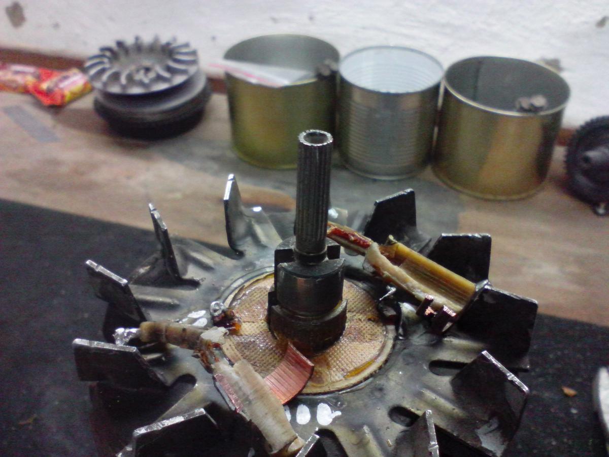

Распили ножовкой контакную часть, содрал с хвоста ротора.

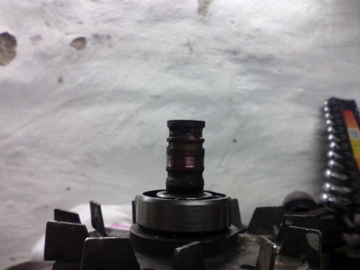

После купил вот такую фигня, назвается контакная часть с генератора ваз 2110, заодно два подшипника. post-74200-0-64999400-1428350865_thumb.jpg
Напрессовал контакную часть на хвостовик ротора через деревяшечку, припаял выводы обмотки к выводам контакной части обычным оловом и паяльникомpost-74200-0-31416800-1428351067_thumb.jpg
Все нах, можно собирать и ехать дальше. Цена вопроса мне вышла не более 300 руб и часа времени вместо нового ротора бес подшипников:-)
