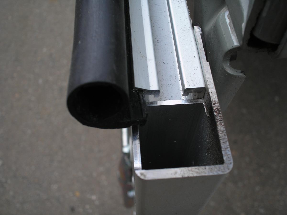

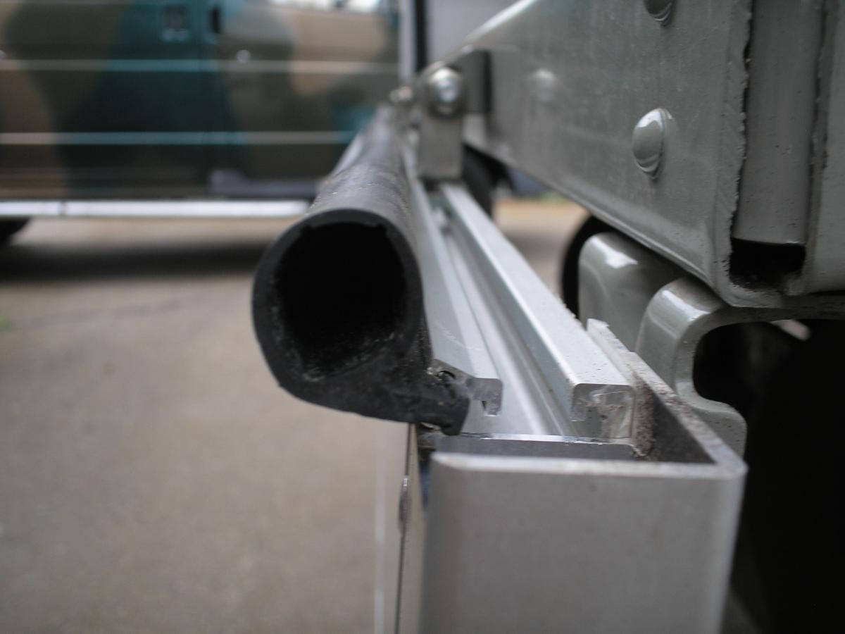

Взял новый бортовой Некст- фермер с 3-х метровым кузовом. Борта дюралевые.

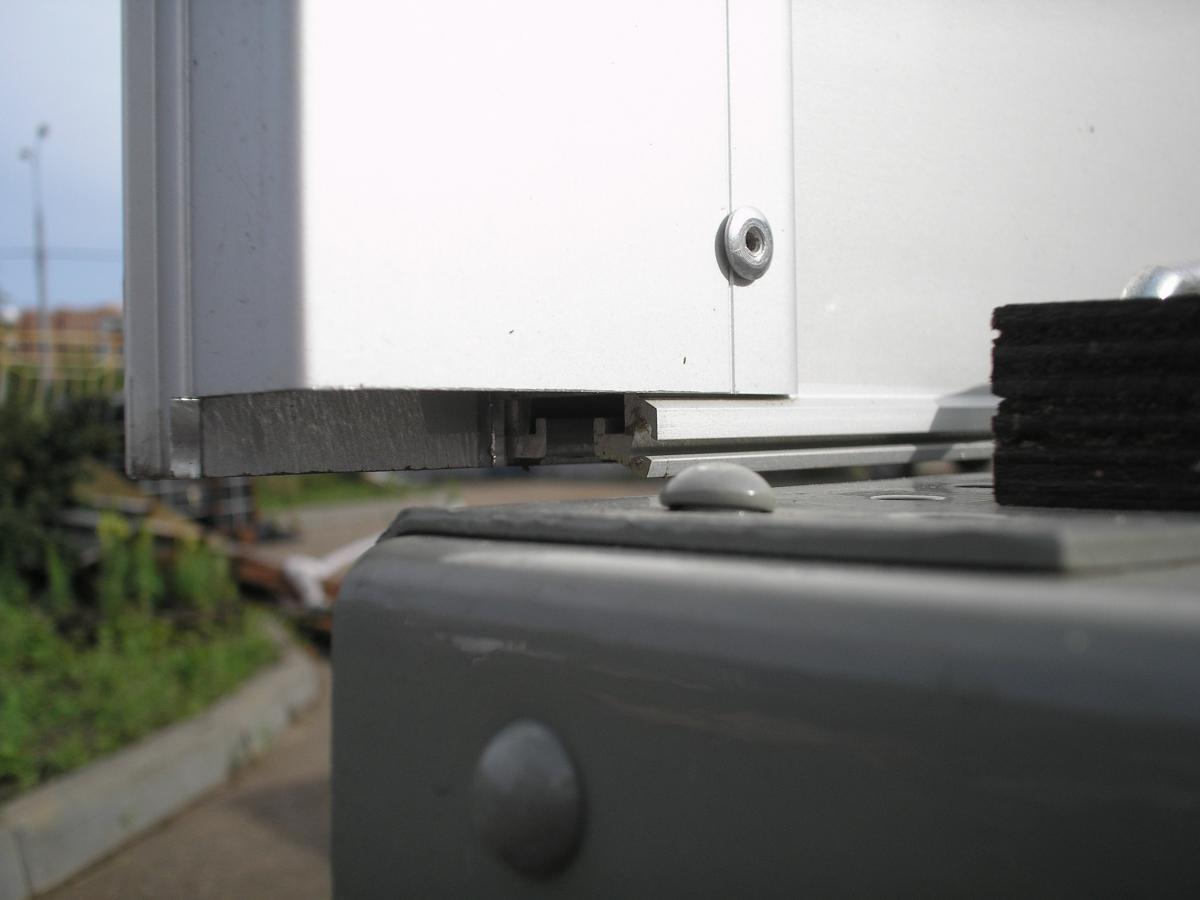

Машина с тентом. После первой мойки керхером, все полы внутри кузова были в воде, пене и грязи из-за отсутствия уплотнителей на бортах кузова. Завод их почему-то не ставит. После подбора различных уплотнителей наконец- то нашел подходящий нам и встающий на родные посадочные места в бортах.
Производитель резинки фирма "SCHMITZ". Называется: уплотнитель борта SCHMITZ вертикальный, артикул 750912. Цена в районе 220р. за метр. Встает в посадочное место очень плотно, с мылом и пассатижами.
Наши зазоры в бортах.
Так стоит уплотнитель.

Я, когда получил машину, поставил тент и кузов помыл изнутри. После этого, с пеной помыл тент и кузов снаружи. В итоге, после мытья керхером, в кузове, изнутри было полно пены и воды. А, там у меня, лежат личные вещи для рыбалки и дальних поездок на отдых. Что-же, мне для мытья машины, их каждый раз вытаскивать? Купить и поставить резинки один раз, для меня было не проблема. Резина фирменная, качественная, вставляли с мылом и протаскивали по направляющей втроем пассатижами примерно по 10 см. за раз, потом перехватывались. Так вот от пассатиж на ней, даже следов не остается.
