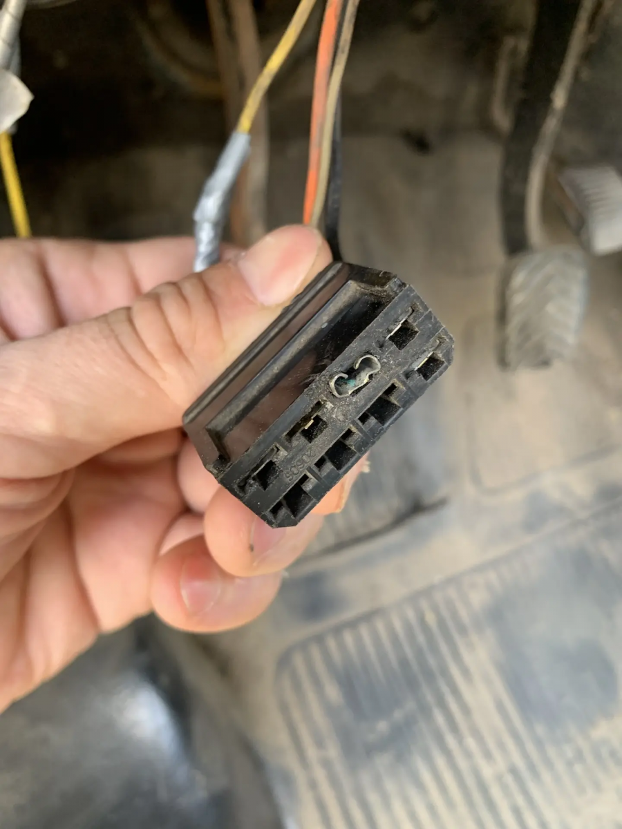

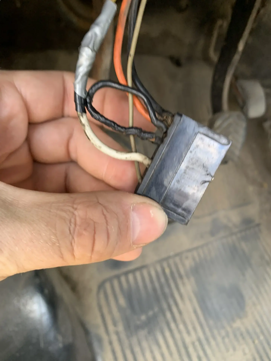

При включение поворотников, двигатель начинает троить
Samarin
  В 14.07.2024 в 04:39, Ибрахим сказал:
Надо сделать прошивку на эбу евро 2
Прошивка давно стоит Е 2 . Запитал ЭБУ через реле ,проблема ушла .Были скачки напряжения когда работало реле поворотов , ЭБУ это не нравилось . Теперь все довольны .
