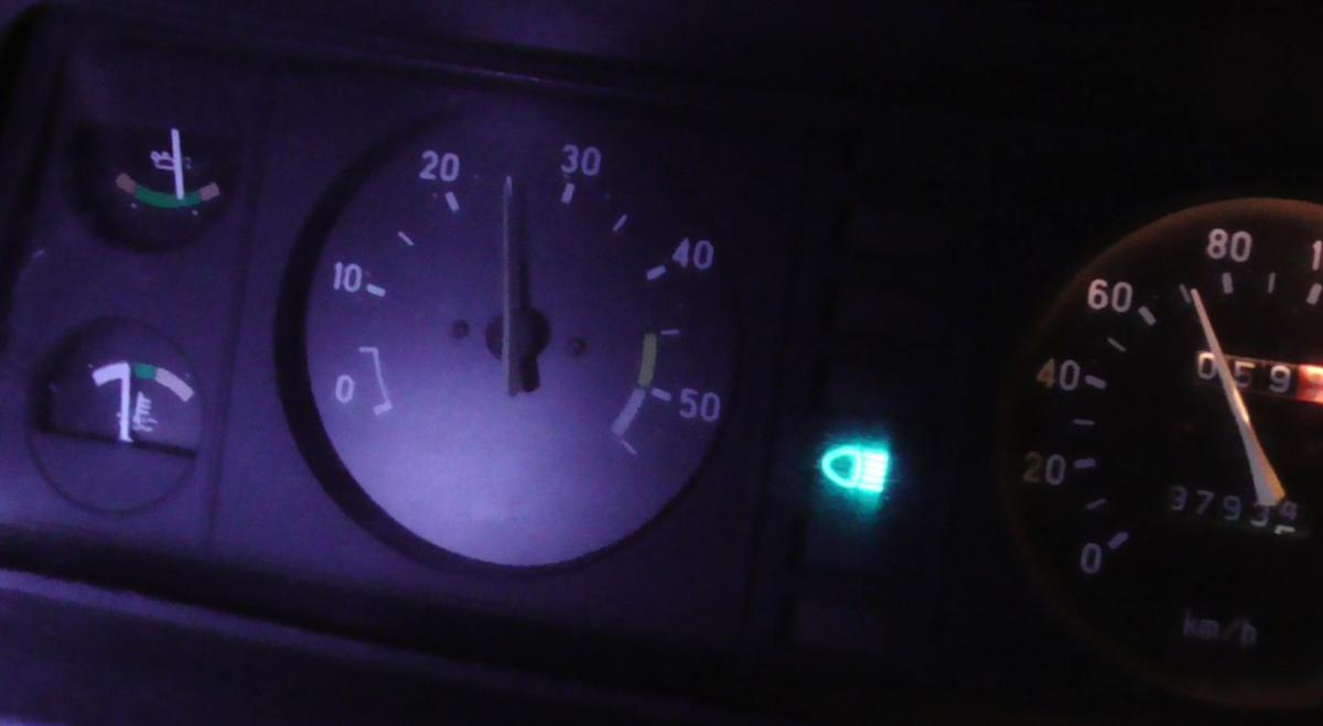

Двигался по трассе со скоростью 70км\ч по спидометру post-65668-0-06832000-1443364969_thumb.jpgpost-65668-0-53319200-1443364969_thumb.jpg

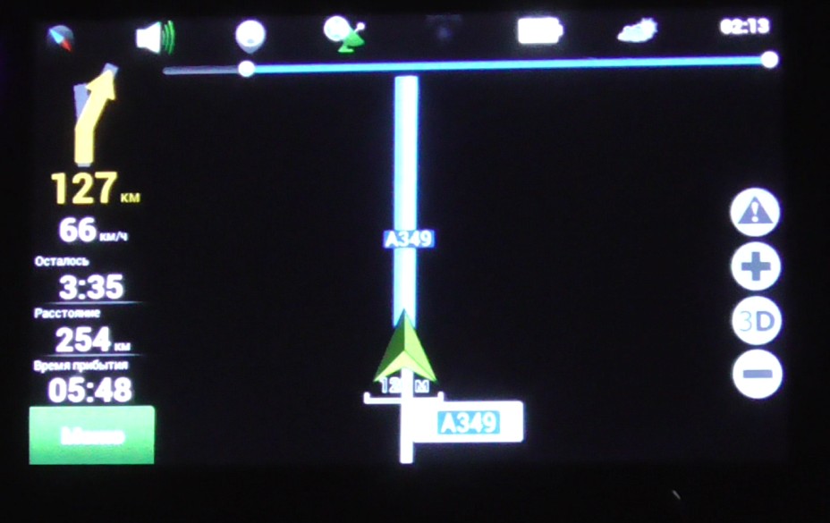

или 66км\ч по навигатору post-65668-0-50787200-1443365086_thumb.jpg,примерно 2500 оборотов.

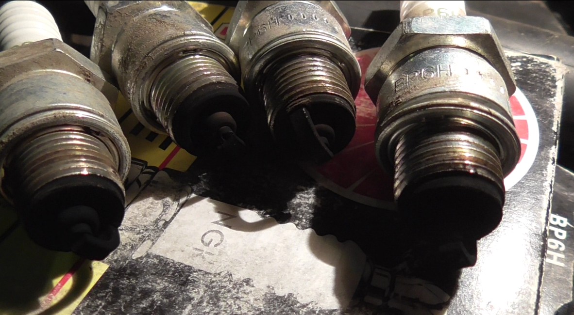

Проехал 170км и машина стала дергаться, остановился выкрутил свечи и увидел post-65668-0-06593600-1443365149_thumb.jpgpost-65668-0-59189800-1443365156_thumb.jpg
Поменял свечи и машина поехала как надо. От чего такой нагар на свечах? Неужели нельзя ездить на пятой 2500 оборотов. Или бензин - гавно? А может зажигание или ещё что-нибудь с машиной не так? Почему-то когда машину глушу она не глохнет сразу а дергается, свечи менял не помогло.

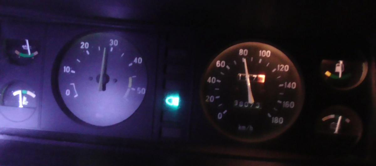

Обратно ехал побыстрее вот так post-65668-0-97014700-1443365438_thumb.jpgpost-65668-0-22355200-1443365450_thumb.jpg расход с такой скоростью 10л на 69км 92-го Лукойл, 10л на 72км 92-го Роснефть. Считаю что расход большой так как если ехать на пятой 2500 оборотов, 10л хватает на 83-85км.
Выходит 70км\ч - 11,7л на 100км. 80км\ч-14,2л на 100км.

Рекомендации,замени воздушный фильтр.отрегулируй полностью карб.(уровень топлива,почисти жиклеры)отрегулируй клапана
Я все эти выводы сделал по фото на свечах.У тебя льет бензин.Нагар от переобогощения смеси.
Дергаеться при глушении - позднее зажигание попробуй пораньше поставить для начала .
Это нагар дергает,колийное зажигание.А нагар,это смесь богатая.

Отрегулированный мотор на твоей машине при скорости 70-90км/ч должен есть 11-13литров. Есть спецы, загоняют расход меньше десятки, но это уже не ездьба. Чёрный махровый гагар - перелив: ослаблиГТЖ, или засореы ГВЖ, но чаще всего - не держит игла, или ооочень позднее зажигание/вакуум и центробеж корректоры/. Глянцевый(лаковый) нагар - горит масло: замерь угар.

16л.на сотку в городе не плохо.Но как себя тянет машина,как  отклик на педаль,по свечам нагах плохой.Ты давно воздушник менял,может тупо он у тебя забит???
