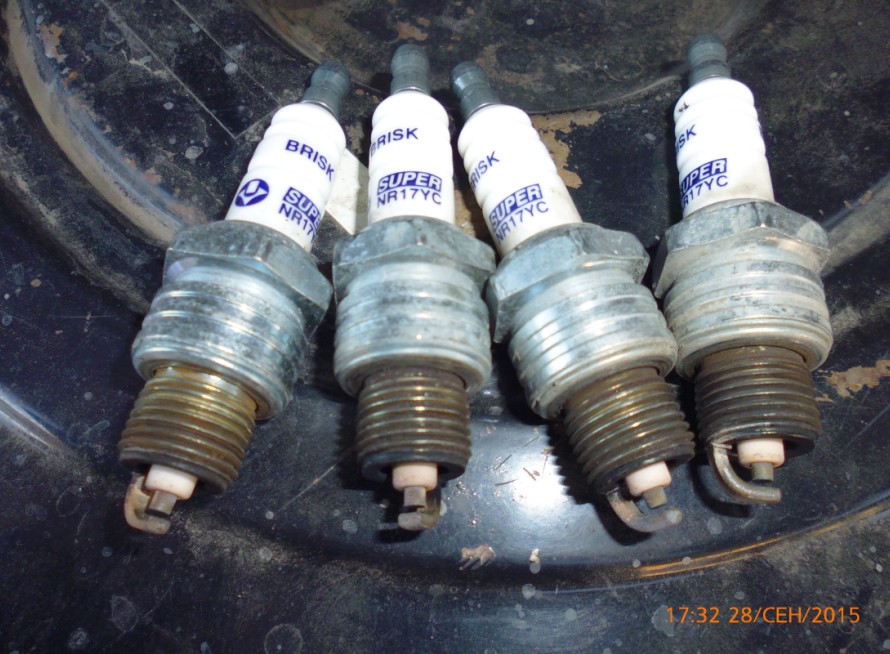

А вообще глупая тема,привязывать скорость к расходу топлива.Это на хорошем отрегулированном моторе цифра прогрессирующая,чем больше скорость,тем больше расход.У тебя мотор не отрегулирован,свечи об этом говорят,о каком расходе можно вести речь???
Вот мои свечи post-65668-0-33317100-1443444108_thumb.jpg, они стояли до NGK, потом их возил как запасные, теперь снова езжу на них.
А NGK не плохие свечи просто засрались черным нагаром от длительной езды на малых оборотах, по несовсем понятной причине, до этого ездил также 2500 оборотов держал на пятой и ничего, а тут на тебе, ехать отказалась, может в бензине дело, просто не повезло, хотя на сомнительных АЗС не заправляюсь.
