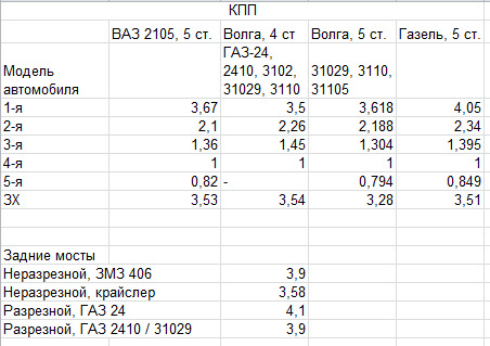

ZAN57
А какие передаточные Газели?
Вот, нашел.
тогда получается чудо- коробка, эспадер по сравнению С Газелью- 1 и ЗХ мощнее, что и нужно, 5я скоростнее. То есть тупо диапазон передач шире. Я б такую поставил, но сложности и стоимость.
Изменено пользователем ZAN57
