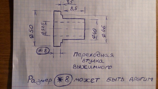

кузнец 58, подскажи, пожалуйста, два размера:
 1 - длину переходного колокола (расстояние между привалочной плоскостью двигатель-колокол и привалочной плоскостью колокол-кпп)
 2 - размер гибридного выжимного подшипника (см. картинку)
кузнец 58
  В 10.10.2015 в 15:04, qoxo сказал:
Коробку и колокол Газель скручиваем и замеряем от плоскости колокола до кончика первичного вала (у меня было 7 мм). Этот размер и должен получиться в конечном результате. Учитывая конусность колокола Газель пришлось долго высчитывать место разреза. В итоге: от Газель колокола остается кольцо шириной 96 мм, колокол Мерса укоротить на 47 мм от плоскости не учитывая буртик. Буртик это еще 4-5 мм. При этих размерах у меня совпали диаметры двух обрезков под сварку. Длину получившегося колокола я не замерял, главное что бы коробка Мерса в сборе с гибридным колоколом имела те самые 7 мм от плоскости до кончика первички.    Теперь по выжимному. Отделяем муфту от подшипника и далее используем только муфту Мерседес. Сам подшипник используем Жигулевский классический. Причем только ВАЗовский ЗАВОДСКОЙ (никакой а-ля КРАФТ не подойдет, у них внутренний диаметр меньше). Подшипник запрессовываем с небольшим натягом через переходное кольцо которое точим у токаря. Чертеж-эскиз постараюсь выложить завтра. Размер о котором ты интересуешься зависит от вида корзины сцепления. LUK и SACHS к примеру разные, поэтому замерять только по месту ( конечно у рабочего цилиндра есть запас хода, но лучше по месту). У себя измерял так: гибридный колокол с вилкой, муфтой и выжимным установил на донорский двигатель-макет со сцеплением LUK, выжимной просто надел на муфту без  переходного кольца и с помощью набора пластин замерил свободное пространство. Так как при износе накладок на диске (в процессе эксплуатации)   этот размер будет уменьшаться то полученный размер сразу убавляем примерно миллиметров на 5. У меня на макете стояло сцепление LUK а на машине SACHS поэтому и знаю про разницу, для сравнения замерял от торца блока до лепестков корзины ( LUK 103 мм с диском б/у, SACHS 95 мм с новым диском). Поэтому полученный размер может отличаться и зависеть от вида корзины. Вечером постараюсь выложить чертеж-эскиз переходного кольца со всеми размерами и помечу цифру которая может отличаться.
  • Нравится 3
qoxo
кузнец 58, огромное спасибо! Про колокол тоже думал от кончика первички отталкиваться, но меня смущал выжимной. Выжимной хотел оставить родной мерседес, у него внешний диаметр рабочей плоскости 60мм (фирмы ina, про другие фирмы точно не знаю, есть сторонние данные про 58мм). Конечно к корзинам ЗМЗ или LUK он не подойдет, просто провалится в них. Но сейчас на Бизнесы ставят корзины SACHS, у них между лепестков 51мм. Такие корзины ставят владельцы Патриотов с выжимным рабочим внешним диаметром 58мм, и отзывы о эксплуатации у них хорошие. Но проблема вырисовывалась в том, что выжимной мерседес заметно короче газелевского. Выхода видел два, либо укорачивать гибридный колокол, либо изменять выжимную лапку, а может у рабочего цилиндра есть возможность шток отрегулировать? (рабочий вот только заказал, еще не пришел).
А про гибридный выжимной меня даже мысль не посещала, а идея хороша.
кузнец 58
Шток рабочего цилиндра  Мерса не регулируется. Диаметр рабочей плоскости выжимного ВАЗ классика (именно Российского производства) как раз подходит под корзины LUK и SACHS и еще его размеры позволяют втиснуть между ним и муфтой переходную втулку, а уже с помощью этой втулки мы и отодвигаем сам выжимной на нужное нам расстояние. При этом шток рабочего остается без переделок и опорный солдатик тоже. Направляющая втулка для муфты выжимного так же без переделок. В итоге получаем: все взаимозаменяется без доработок, при необходимости меняем изношенную деталь на новую без лишней канители. Если удлиннять шток рабочего и опорного солдатика то может не хватить длины направляющей втулки муфты выжимного, и при замене рабочего опять канитель со штоком, то же самое и с вилкой сцепления. Важно что бы максимальное количество деталей осталось без изменений и все было ремонтопригодно даже в полевых условиях( без сварки и токарного станка). Укоротить гибридный колокол тоже не получится так как первичный вал может упереться в подшипник в маховике, тогда зажмет подшипники или вообще колокол недостанет до блока. Я уже говорил про те самые главные 7 мм. Поэтому считаю что переходная втулка между муфтой и самим выжимным это самый простой вариант.
кузнец 58
Фото эскизов
qoxo
кузнец 58, проникся Вашей идеей с гибридным выжимным. Это действительно технически грамотное и логичное решение. За эскизы отдельное спасибо.
Шестой год езжу с прицепом, полезная нагрузка на сцепку до 5 тонн + сам прицеп почти тонна. Поэтому испытываю некоторые трудности в пробках и тяжело тронуться в бугор. Давно мечтал о пониженной передачи. Сначала хотел установить раздатку, даже уже купил от газ 69 в почти идеальном состоянии, но потом решил, что лишний агрегат - это лишняя потеря мощности, лишние рычаги и т.д. И тут для себя случайно открыл КПП 711.110 (первая 6,15 задняя 5,35 все передачи сближены и пятая прямая) и стоит недорого.
КПП тоже хотел заказывать из Вологды, но случайно нашел две с своем городе, выбрал получше и купил.
Спасибо, что делитесь своим опытом!
кузнец 58
Для этого форум и существует что бы обмениваться опытом и мыслями. Не делаю из этого никакой коммерческой тайны. Все мы что то хотим переделать и добиться большей надежности. Буду рад если кто то еще (кроме меня) избавится от проблем с коробкой и хоть когда то вспомнит меня добрым словом.
  • Нравится 9
qoxo
кузнец 58, Разобрал сегодня выжимной мерседес (отделил муфту от подшипника), муфта оказалась двухсоставной: сам цилиндр алюминиевый, а шайба на которую давит лапка стальной.
У вашей муфты тоже была основа алюминиевая?
кузнец 58
Да. Все правильно. Еще я приварил переходную втулку прихватками с двух сторон к стальной опорной шайбе. На фото видно одну прихватку.
