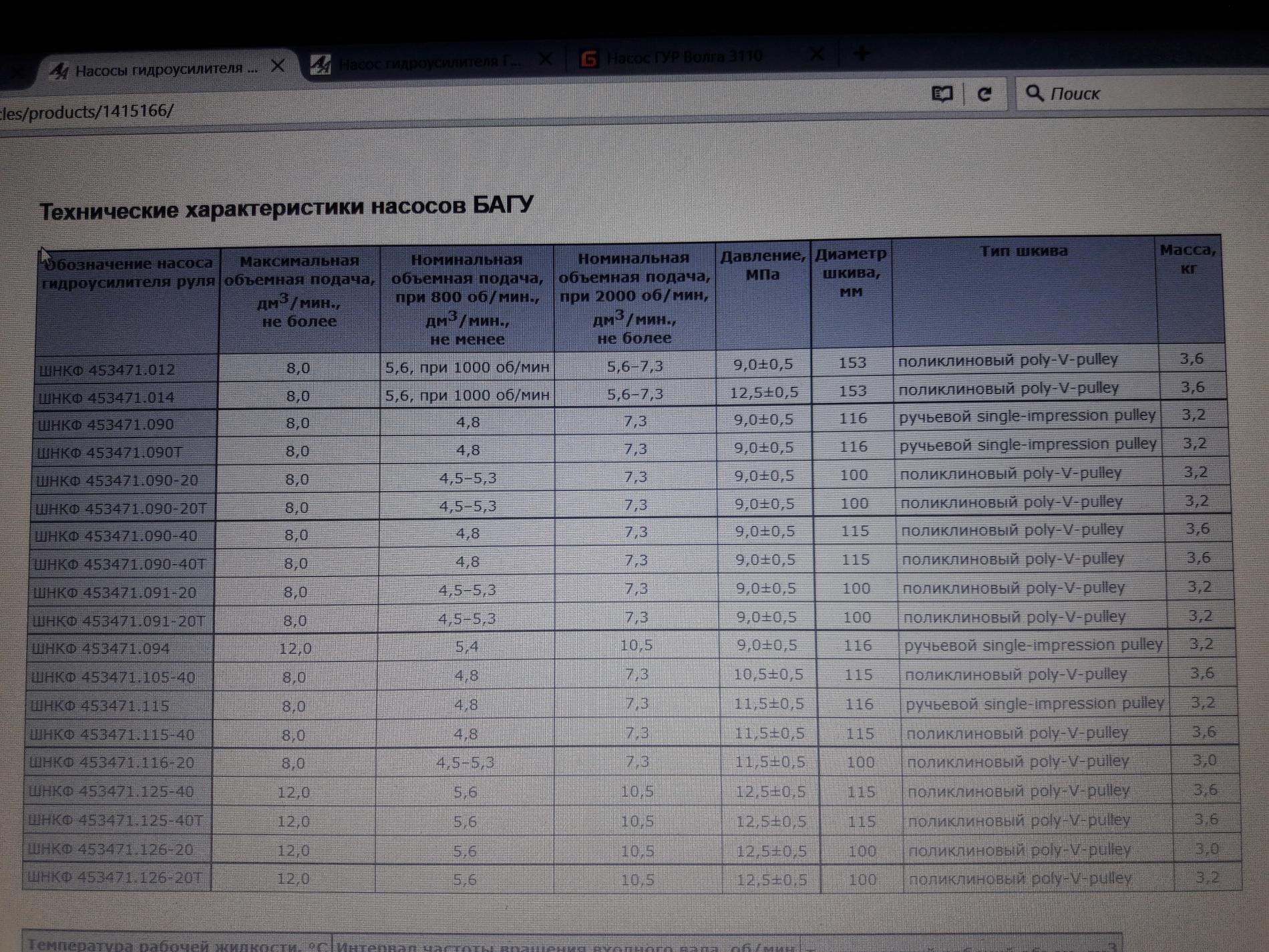

Отказал насос ГУРа на ГАЗеле, стоял ШНКФ ...126-20Т, новый пока не беру, поставил от волги штаер ШНКФ ...091-20, понятно что производительность другая, т.е. меньше. Диаметр шкива такой же. Какие могут быть последствия, например для самого ГУРа?

Отказал насос ГУРа на ГАЗеле, стоял ШНКФ .126-20Т, новый пока не беру, поставил от волги штаер ШНКФ .091-20, понятно что производительность другая, т.е. меньше. Диаметр шкива такой же. Какие могут быть последствия, например для самого ГУРа?
Чем то они отличаются. Чем забыл. Думал в шкиве дело

У меня тоже от волги стоит (газелевский насос не удалось найти в наличии), разницы не заметил. Правда, у меня сам механизм почему-то тугой от рождения. А вообще на волговском давление и производительность меньше, все обозначено в маркировке.

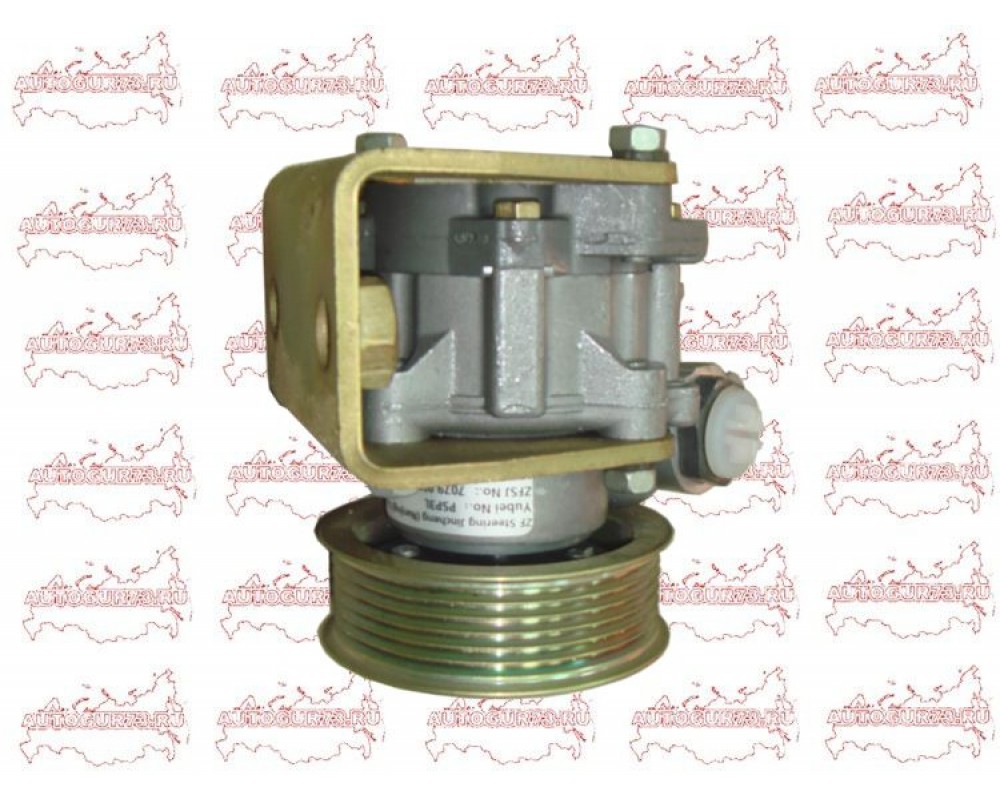

-Всем Привет!,Бредовая идейка,но всё же попробую закинуть(поставить насос ZF на Штайер).Крепёж подглядел в инете(получится с небольшой переделкой крепежа,а так как вроде должно встать).

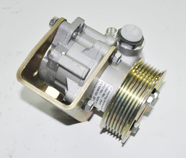

не бредовая )) , у меня стоит , уже 3 года пользуюсь и горя не знаю . проблема была только в шланге в\д , пришлось переваривать концевик под штуцер
max71
Пардон ! Не внимательно прочитал , стоит редуктор зф , а насос родной штаеровский . Дерзай )) поделись потом .
SA.DIESEL
Привет стоит такой давно работает отлично но ремень придется брать длиннее 1650

-Привет,фотку крепежа скинь на форум(я думаю что всем интересно будет)
