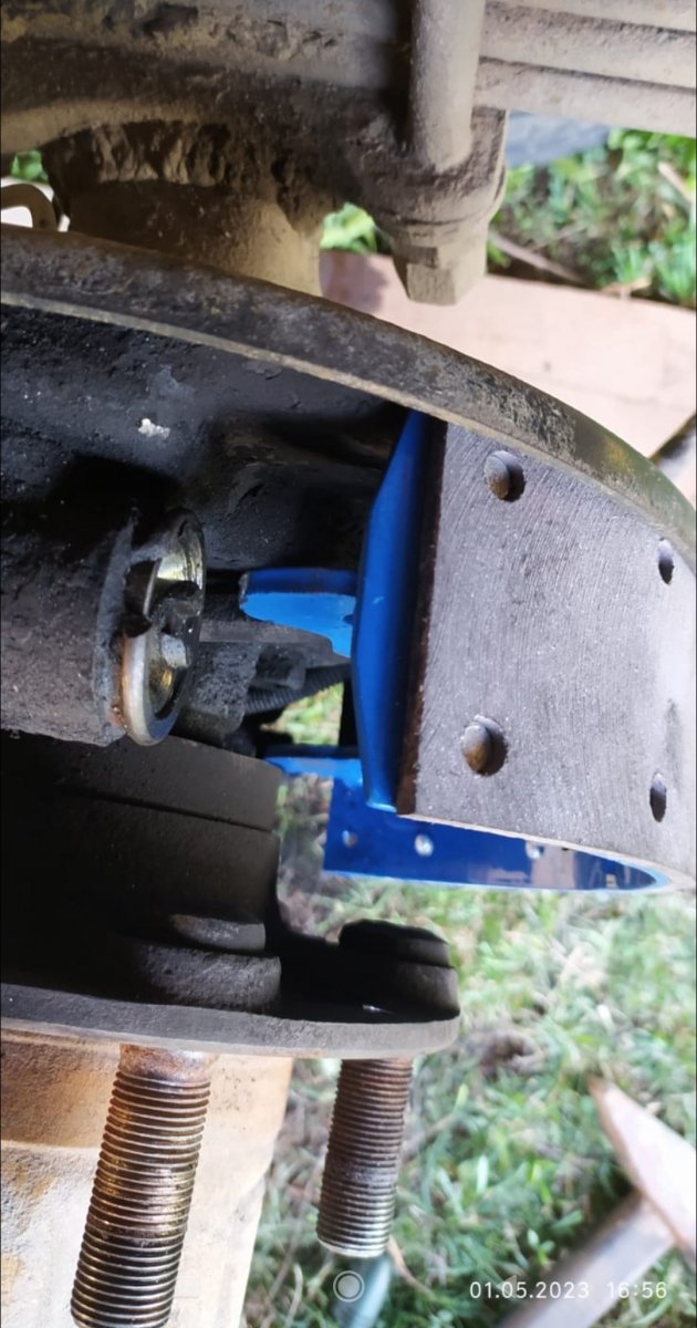

Slavyan 961 Опубликовано 30 апреля, 2023 (изменено) @Москаль если опорный диск стоит криво, можно попробовать проверить на сколько лазерным осепостроителем. Для начала приставить линейку к барабану на авто, домкратом поднимая или опуская машину добиться чтоб прижатая к барабану линейка была строго вертикальна. Затем снять барабан и приставить линейку к колодкам. Кооперативные колодки обычно тоньше в местах касания с опорным диском и тормозным цилиндром и наверно гуляют немного. Опорные диски у меня лопались с обеих сторон. Заваривал их ещё электродом из под машины. Лопались снова. В итоге снял барабаны, колодки, прошёлся песочком вокруг трещин и полуавтоматом хорошенько изнутри проварил. Больше проблем не было Изменено 30 апреля, 2023 пользователем Slavyan Поделиться сообщением Ссылка на сообщение Поделиться на другие сайты
Москаль 217 Опубликовано 30 апреля, 2023 13 минут назад, Slavyan сказал: @Москаль если опорный диск стоит криво, можно попробовать проверить на сколько лазерным осепостроителем. Для начала приставить линейку к барабану на авто, домкратом поднимая или опуская машину добиться чтоб прижатая к барабану линейка была строго вертикальна. Затем снять барабан и приставить линейку к колодкам. Кооперативные колодки обычно тоньше в местах касания с опорным диском и тормозным цилиндром и наверно гуляют немного. Опорные диски у меня лопались с обеих сторон. Заваривал их ещё электродом из под машины. Лопались снова. В итоге снял барабаны, колодки, прошёлся песочком вокруг трещин и полуавтоматом хорошенько изнутри проварил. Больше проблем не было его проверить можно только если в чулок вставить ось, да за эту ось закрепить в токарном.. Поделиться сообщением Ссылка на сообщение Поделиться на другие сайты

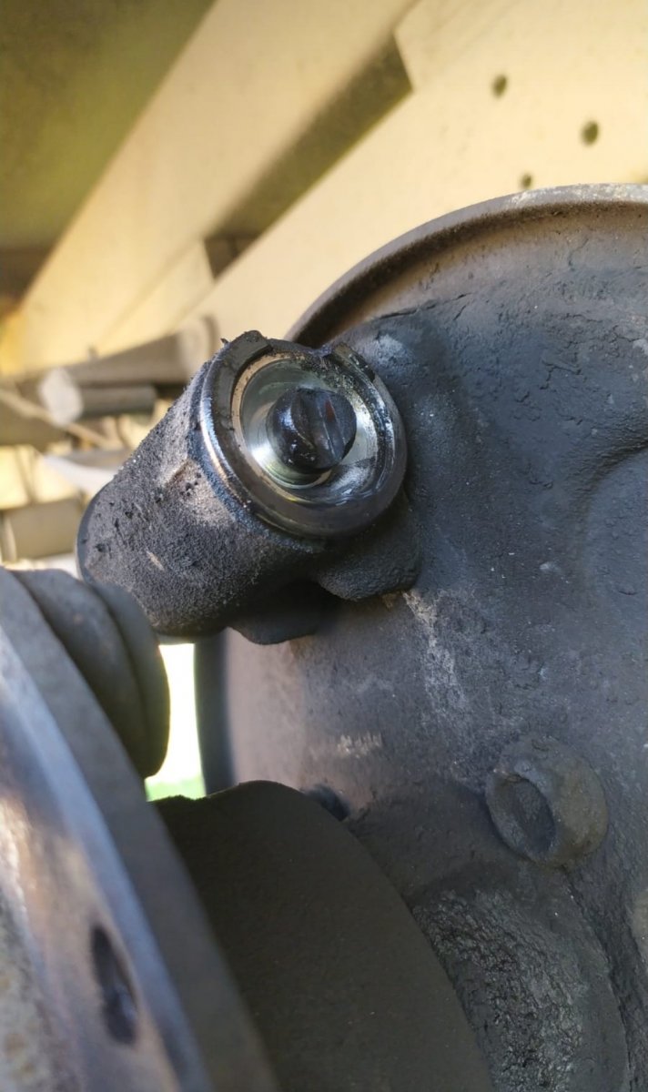

Alex030569 6 408 Опубликовано 1 мая, 2023 Меняю колодки.Ни какого кривого износа по вертикали.Все четко снашивается. А вот тормозной почему откололся? Пару раз было,что вроде как педаль проваливается,но нет,все хорошо.Оказывается вон оно что,треснул тормозной цилиндр.Жидкость пропускает при интенсивном торможении,но манжет на месте стоит. Поделиться сообщением Ссылка на сообщение Поделиться на другие сайты
dtrans 1 038 Опубликовано 1 мая, 2023 8 минут назад, Alex030569 сказал: Меняю колодки.Ни какого кривого износа по вертикали.Все четко снашивается. А вот тормозной почему откололся? Пару раз было,что вроде как педаль проваливается,но нет,все хорошо.Оказывается вон оно что,треснул тормозной цилиндр.Жидкость пропускает при интенсивном торможении,но манжет на месте стоит. У меня такой больше года уже. Накладку оторвало и она там летала. Колодки были в запасе, поменял. Цилиндрик заказал в инет. магазе. А он ходит и ходит, жидкость не теряется. Поделиться сообщением Ссылка на сообщение Поделиться на другие сайты

Alex030569 6 408 Опубликовано 1 мая, 2023 (изменено) 3 часа назад, dtrans сказал: У меня такой больше года уже. Накладку оторвало и она там летала. Колодки были в запасе, поменял. Цилиндрик заказал в инет. магазе. А он ходит и ходит, жидкость не теряется. Да,скорее всего и у меня так же произошло.Тоже отрывало колодку и намолотило там.Цилиндр был цел визуально.А под пыльник и не заглядывал.Потом ездил долго.Колодки изнашивались,поршенек вылазил все больше и больше,ну и дошел до подтекания.Поменял сегодня одну сторону.На второй стороне проблемы вылезли,придется завтра доделывать.Треснул тормозной щит.Надо заварить с двух сторон.В темноте уж не стал со сваркой возиться. Изменено 1 мая, 2023 пользователем Alex030569 Поделиться сообщением Ссылка на сообщение Поделиться на другие сайты

Alex030569 6 408 Опубликовано 2 мая, 2023 6 минут назад, БРОДЯГА74 сказал: За все время, пару раз было, отлетала накладка, но говорить что это проблема не буду, и клепать тоже! Вчера разбирал одну сторону, барабан изношен, наварил по 3-5 мм на колодки, и под шток...собрал, все регулируется, тормозит! Изношен до какого размера,замер делал? Наварка не выход из положения,т.к. колодка и так стирается не равномерно верх/низ,а тут будет ещё сильнее это заметно. На счёт кривизны тормозного щита,трещина под нижний упор колодок очень существенная,варить не буду,надо новый ставить.Щит повело весь.Но биение было едва ощутимым,можно сказать и не было его. 1 Поделиться сообщением Ссылка на сообщение Поделиться на другие сайты
БРОДЯГА74 5 390 Опубликовано 2 мая, 2023 1 минуту назад, Alex030569 сказал: Изношен до какого размера,замер делал? Нет не делал, мне нужен результат.Эксцентрик проворачивался, при малейшем износе колодок, после процедур..)) все отрегулировалось и ручник есть и тормоза! Чего еще надо...)) Там не только барабан изнашивается, еще сильно изнашивается то что у тебя оторвало...нижняя опора! 1 Поделиться сообщением Ссылка на сообщение Поделиться на другие сайты
Alex030569 6 408 Опубликовано 2 мая, 2023 (изменено) 1 час назад, БРОДЯГА74 сказал: Нет не делал, мне нужен результат.Эксцентрик проворачивался, при малейшем износе колодок, после процедур..)) все отрегулировалось и ручник есть и тормоза! Чего еще надо...)) Там не только барабан изнашивается, еще сильно изнашивается то что у тебя оторвало...нижняя опора! А разве наварка пятки на колодке может помочь от проварачивания эксцентрика? Я думаю это временная мера,что бы не выдавило тормозной цилиндр при износе тормозного барабана. Изменено 2 мая, 2023 пользователем Alex030569 1 Поделиться сообщением Ссылка на сообщение Поделиться на другие сайты
БРОДЯГА74 5 390 Опубликовано 2 мая, 2023 1 минуту назад, Alex030569 сказал: А разве наварка пятки на колодке может помочь от проваривания эксцентрика? Пятку наваривать нужно чтобы цилиндр не вылез, а рычаг ручника чтобы как раз ручник работал, и эксцентрик тоже! Поделиться сообщением Ссылка на сообщение Поделиться на другие сайты

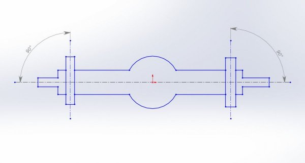

Илюх 131 Опубликовано 2 мая, 2023 Подождите... Спорите... Новые барабаны бьют, но их протачивать надо в сборе со ступицей. Тут на форуме даже письмо от завода ГАЗ такое выкладывали, если не ошибаюсь. В нем указание СТО: клиентам, которые жалуются на биение, проводить проточку барабанов в сборе со ступицей. Т.к. опорная поверхность не посадочное отверстие барабана, а ступица должна быть. Поделиться сообщением Ссылка на сообщение Поделиться на другие сайты
zhn36 665 Опубликовано 2 мая, 2023 1 час назад, Илюх сказал: Подождите... Спорите... Новые барабаны бьют, но их протачивать надо в сборе со ступицей. Тут на форуме даже письмо от завода ГАЗ такое выкладывали, если не ошибаюсь. В нем указание СТО: клиентам, которые жалуются на биение, проводить проточку барабанов в сборе со ступицей. Т.к. опорная поверхность не посадочное отверстие барабана, а ступица должна быть. в идеале да нужно со ступицей, только не точить а балансировать либо барабан отдельно балансировать Поделиться сообщением Ссылка на сообщение Поделиться на другие сайты
Сергей77 15 Опубликовано 3 мая, 2023 (изменено) Это и поражает. Авто выпускается уже лет 20+, а рецепта замены нет. В теории то конечно надо со ступицей протачивать т.к. на ступице нет посадочного. Тупо, крепится на трёх винтиках с потаем. А как оно там встало - мало кого волнует (СТО). Мало представляю кто протачивает со ступицей. Как итог это тупик. Либо, взять дежурную ступицу (новую, б/у) и по ней всё точить. Изменено 3 мая, 2023 пользователем Сергей77 Поделиться сообщением Ссылка на сообщение Поделиться на другие сайты
jon61rus 256 Опубликовано 3 мая, 2023 6 часов назад, Сергей77 сказал: Это и поражает. Авто выпускается уже лет 20+, а рецепта замены нет. В теории то конечно надо со ступицей протачивать т.к. на ступице нет посадочного. Тупо, крепится на трёх винтиках с потаем. А как оно там встало - мало кого волнует (СТО). Мало представляю кто протачивает со ступицей. Как итог это тупик. Либо, взять дежурную ступицу (новую, б/у) и по ней всё точить. Как это нет, а центральное отверстие в барабане, а плоскость ступицы? А эти три винта можешь и не ставить ничего не изменится, если конечно колёса не потеряешь... Поделиться сообщением Ссылка на сообщение Поделиться на другие сайты
