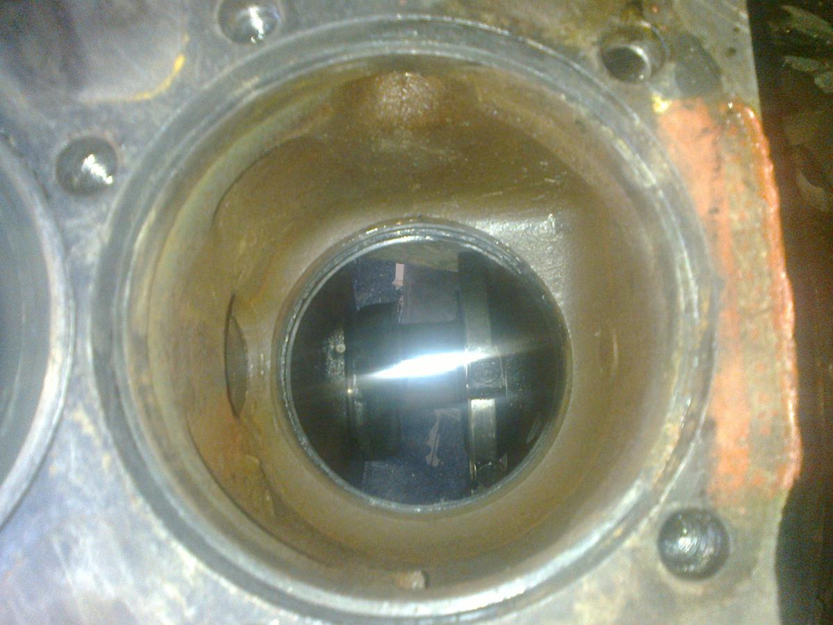

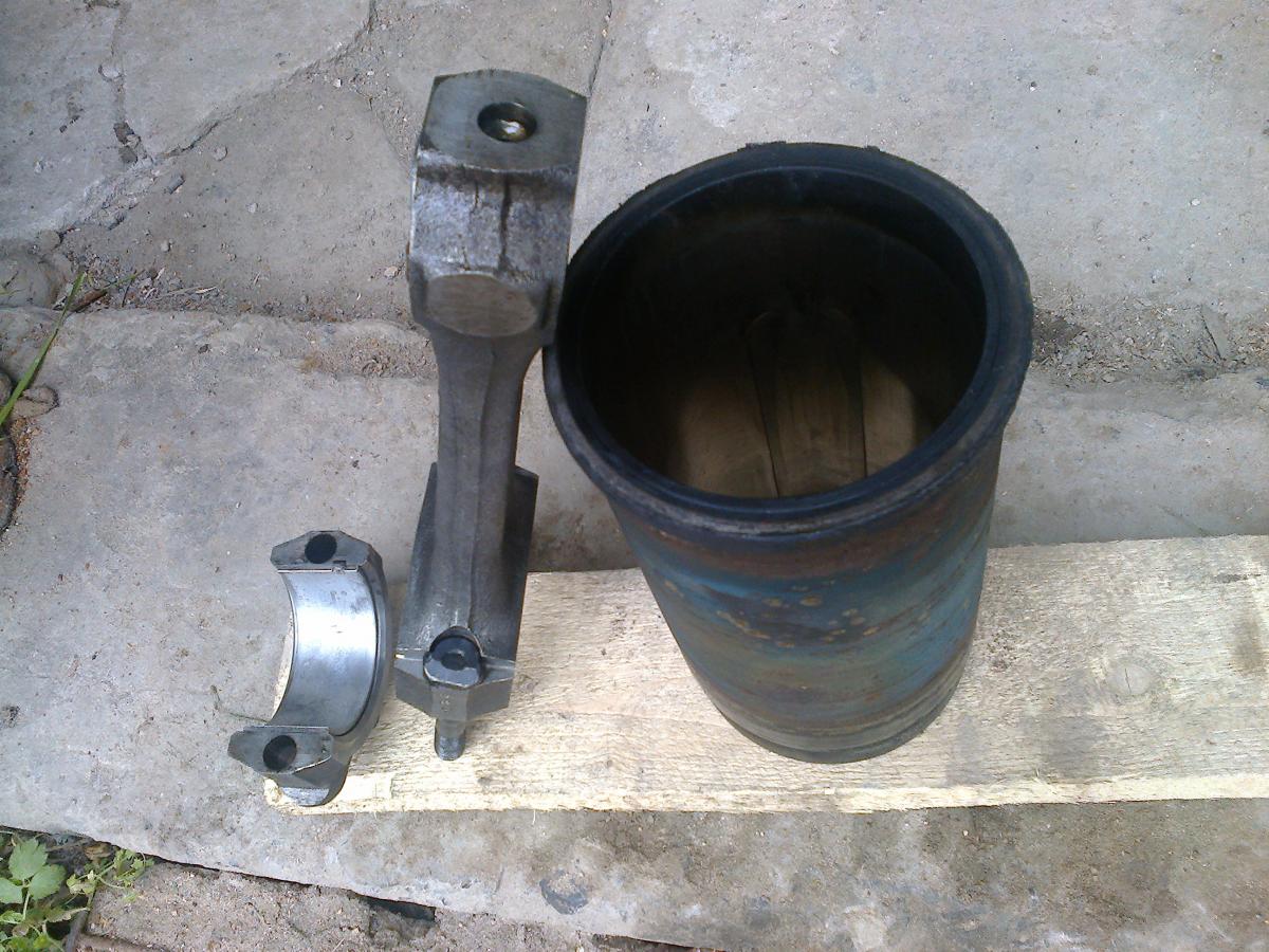

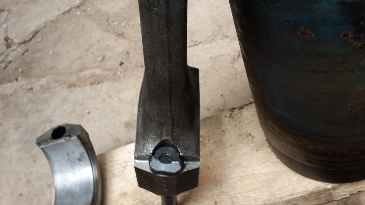

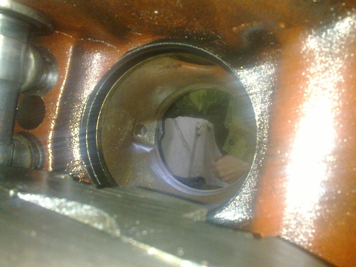

сергей2890 22 Опубликовано 13 сентября, 2016 Всем привет, ребят кто знает почему ломает поршневые пальцы на двигателе д-245 Е2. Сначала сломало во 2-м цилиндре и задрало гильзу, тысяч через восемь в 1-м цилиндре, а сейчас в 4-м. Ремонтировали в разных конторах, максимум 9 месяцев ходит и всё повторяется. Сам думаю на качество поршневых пальцев с нарушением технологии изготовления Поделиться сообщением Ссылка на сообщение Поделиться на другие сайты
олег самара 306 Опубликовано 15 сентября, 2016 Угол опережения впрыска в норме? Шатуны перевтулены "на коленке" ? Пальцы подобраны к поршню с соблюдением зазоров? Форсунки охлаждения поршней чистые или засорены?Это мои догадки,сам впервые слышу чтоб пальцы ломало.Фото можно? Поделиться сообщением Ссылка на сообщение Поделиться на другие сайты
сергей2890 22 Опубликовано 16 сентября, 2016 Угол опережения впрыска в норме? Шатуны перевтулены "на коленке" ? Пальцы подобраны к поршню с соблюдением зазоров? Форсунки охлаждения поршней чистые или засорены? Это мои догадки,сам впервые слышу чтоб пальцы ломало.Фото можно?Спасибо что откликнулись. Дизель только при заводке даёт чуть - чуть чёрного выхлопа потом во всех режимах работает нормально, без дыма, на счёт шатунов и пальцев (как делались) не в курсе, но ходит примерно 8-9тыс. В шатунах нет отверстий разбрызгивания масла для охлаждения поршня.Механик говорит, что мотор ловит гидроудары, я не согласен, поршни в нагаре, прокладка ГБЦ цельная, шатуны правда не проверял, сам грешу на качество поршневых пальцев. Дефектные детали отдал механику дпя анализа осталась только гильза с выработкой от поршневого пальца фото позже Поделиться сообщением Ссылка на сообщение Поделиться на другие сайты

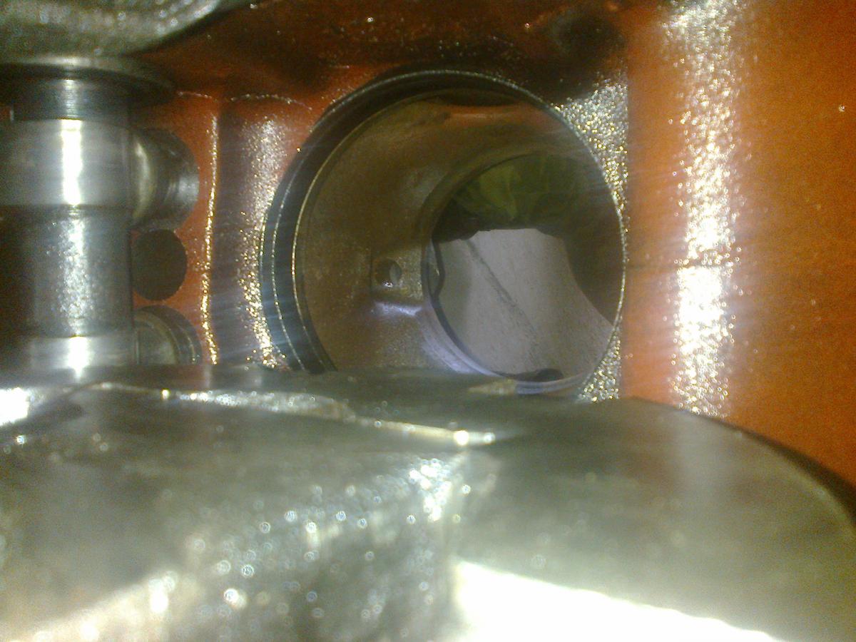

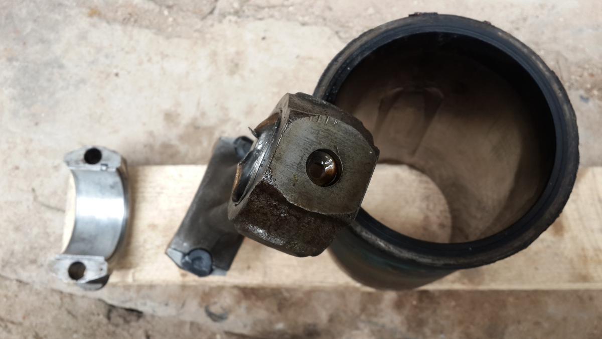

сергей2890 22 Опубликовано 17 сентября, 2016 Сделал фотки Поделиться сообщением Ссылка на сообщение Поделиться на другие сайты
олег самара 306 Опубликовано 17 сентября, 2016 Я вижу на фото как втулка "поплыла" А мастер подбирал пару "втулка-палец" или собрал как бог на душу положит. И каким-то образом выдавило стопорное колечко.Подозреваю,что втулка обработана не по одной оси с шейкой коленвала. При нагреве поршня палец начинает "кусать" в бобышках,и вот это цикличное "натяг/отпуск" приводит к поломке пальца... 1 Поделиться сообщением Ссылка на сообщение Поделиться на другие сайты
сергей2890 22 Опубликовано 18 сентября, 2016 Я думаю что палец сначало сломало а потом выпихало из поршня продрав при этом канавки под стопорные кольца. Так произошло в трёх цилиндрах, остался ещё третий. Смазка пальца происходит разбрызгиванием через отверстие вверху шатуна Поделиться сообщением Ссылка на сообщение Поделиться на другие сайты
олег самара 306 Опубликовано 18 сентября, 2016 Лучше если бы смазка была по каналу в теле шатуна как на ЯМЗ. Канал в шатуне сообщается с каналом масляной магистрали один или два раза за оборот,в зависимости от количества отверстий в шейке, и палец всплывает на масляном клине.Опять же масло забирает часть тепла с пальца и головки шатуна... Поделиться сообщением Ссылка на сообщение Поделиться на другие сайты

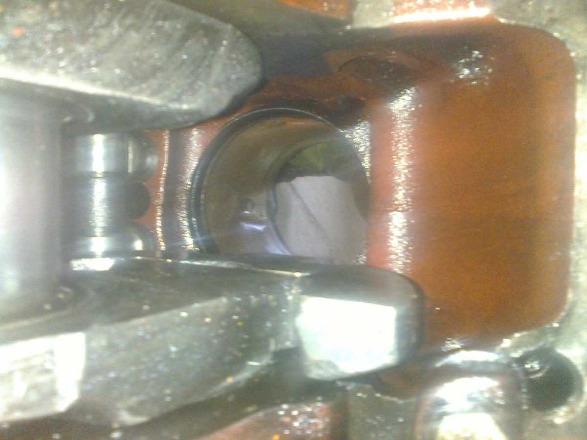

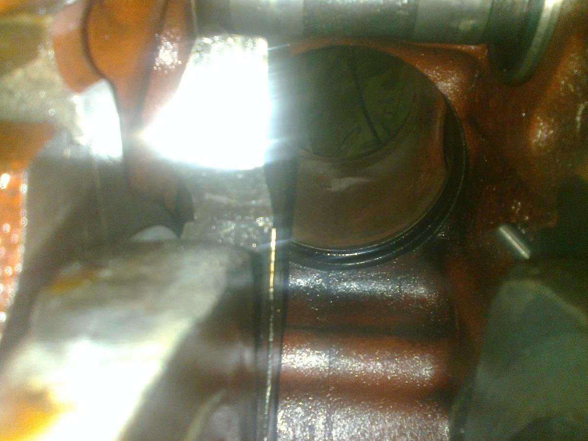

сергей2890 22 Опубликовано 11 апреля, 2017 Всё отбегал мотор, бугель на второй коренной шейке лопнул пополам болты крепления тоже оборвало и обломыши остались в блоке прошёл около 7тыс после последнего ремонта Поделиться сообщением Ссылка на сообщение Поделиться на другие сайты
олег самара 306 Опубликовано 14 апреля, 2017 Интересно. Подозреваю что блок несостаренный был,либо этот мотор где-то нехило кипятнули и залили туда водички холодной сразу,не дав остыть.. Поделиться сообщением Ссылка на сообщение Поделиться на другие сайты
сергей2890 22 Опубликовано 14 апреля, 2017 Была перед этим предистория, со слов сменного водителя лопнул ремень привода генератора и помпы, там их должно быть два, как обычно говорит,что вовремя заметил и заменил. Сейчас хотели повесить стоимость ремонта на меня т.к застучал при мне, но благо хватило ума, а может и профессионализма в первый рейс сказать начальнику, что кажется далеко не уедем т.к слышу посторонние звуки, через 15км уже стояли на обочине, но принцип превоалирует не сдавать никого Поделиться сообщением Ссылка на сообщение Поделиться на другие сайты
