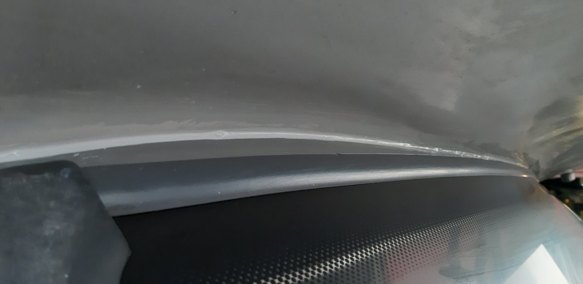

philimon 724 Опубликовано 15 апреля, 2021 (изменено) Сегодня работал в гараже. После замены лобового появилась необходимость восстановить герметик между кабиной и спальником. Старый герметик снял, прошмурыгал щёткой, шкуркой, преобразователем ржавчины и после высыхания замазал полимерным герметиком. Вот так получилось. Но после снимка ещё раз прошёлся тряпкой с растворителем: подчистил, где наляпал, ну и шов аккуратней получился. Изменено 15 апреля, 2021 пользователем philimon Поделиться сообщением Ссылка на сообщение Поделиться на другие сайты

Татарин 7 196 Опубликовано 16 апреля, 2021 @philimon Надо было от верхней резинки вообще избавиться.Ни каких, кроме декоративных функций она не несёт.А под ней только гниль разрастается.Под неё набивается песка, и она потихоньку но уверенно перетирает краску.У тебя там уже полоса ржавчины образовалась.Вместо неё чёрный герметик хорошо стоит.Крепом проклеил,промазал,мыльным пальцем разогнал,отодрал креп.Всё аккуратно получается. 4 Поделиться сообщением Ссылка на сообщение Поделиться на другие сайты
