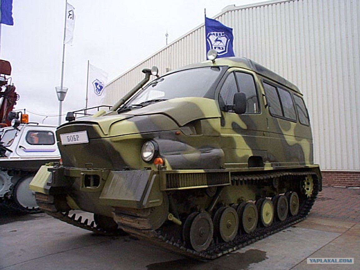

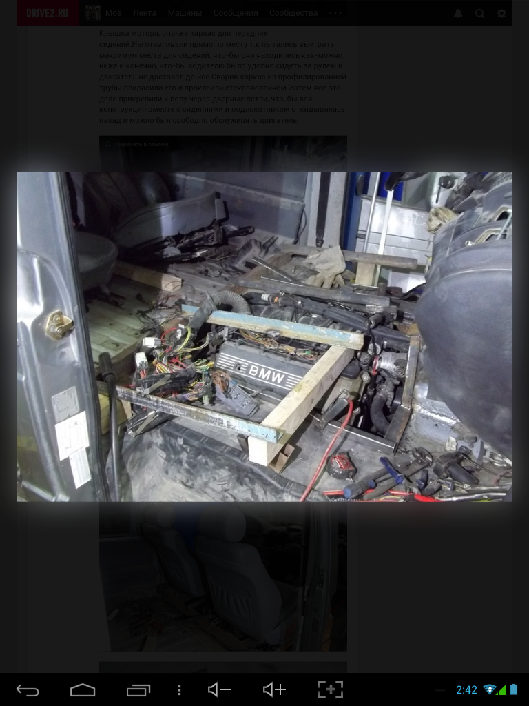

post-9-0-69124800-1449360397_thumb.png вот машина Газ есть с мотором в салоне, с драйва фоту стащил.
post-9-0-26662800-1449360463_thumb.png а можно и так...
Так шта можно и научно фантазировать, а не коробки ставить лишние, задний мост не беспредельной прочности, полуоси свернёт на раз или сателиты лопнут.

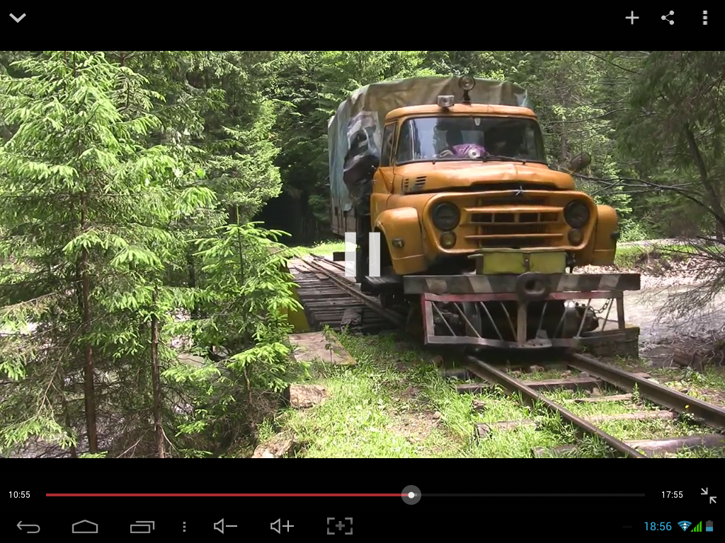

post-619-0-78888100-1449376982_thumb.jpg даже без дорог и по мелколесью едет напрямую.

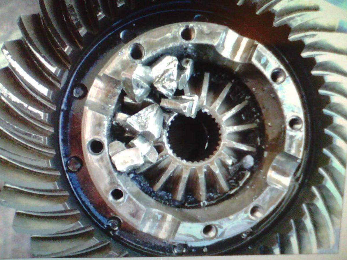

зря не верите в мост газели.. В чулок можно слабый он, редуктор наш большие нагрузки терпит При правильной эксплуатации.. Ваня самоделкин 2 машины на японо моторыпоставил... Что тотам за 300 кобыл, олег точнее скажет, так страдали кардан узлом завязывало. А мост наш весь... 5 метров машина 5 прицеп.
Там где странный человек был..прицеп похоронит и тягач и хозяина и всех кто на помощь приедут... Предверие ада Там, а не дорога!
Карданы в узел завязывает от частоты вращения-читай скорости. Я уже шестой год на одном езжу потому как скорость макс 90-95 потому как пенсионер, а вот у "лётчиков" их и вяжет.
Мост нормальный, только при хорошей нагрузке нужно масло ...W140, тогда редуктор держит.
Проверено это уже, и не один раз..
