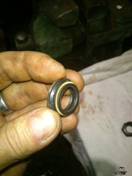

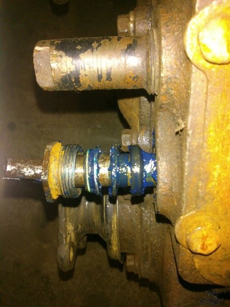

Илья. 29 Опубликовано 1 ноября, 2019 (изменено) Сюда своё рукоблудие тоже закину. Над штоками р/к поглумился недели три назад. . Слегка допиленный сальник штока выбора передач ВАЗ. Пилится до состояния "аля шайба". На самом штоке сидит плотненько. В таком виде он чудесно вкладывается в гайку. На штоке. Оно правда работать будет задом на перёд, но там и нету таких частых тырканий как на кпп вазов. И ещё... в порядке эксперимента, второй шток собрал без мет.шайбы, а склеил резинку и обойму сальника. Изменено 1 ноября, 2019 пользователем Илья. 2 Поделиться сообщением Ссылка на сообщение Поделиться на другие сайты
Михалыч S360VYM 598 Опубликовано 2 ноября, 2019 Да интересная идея! Но мну кажется можно развернуть сальник. Выточить новую прижимную гайку , с посадочным местом под сальник. При удобном случае так и сделаю. Поделиться сообщением Ссылка на сообщение Поделиться на другие сайты
Андрей Викторович П 54 Опубликовано 30 ноября, 2019 В 01.11.2019 в 15:37, Илья. сказал: сальник штока выбора передач ВАЗ. Пилится до состояния "аля шайба". На самом А с какого ваза этот сальник? Поделиться сообщением Ссылка на сообщение Поделиться на другие сайты
Михалыч S360VYM 598 Опубликовано 30 ноября, 2019 Такой сальник применяется на переднеприводных ВАЗах. ВАЗ- 2108 - 2110 - 2115 -2170 - 2190 -1118 одинаков. Бывает узкий по ширине 7мм и широкий 12мм. 1 Поделиться сообщением Ссылка на сообщение Поделиться на другие сайты
Андрей Викторович П 54 Опубликовано 30 ноября, 2019 Вот спасибо, а то у меня по штокам сопливит Поделиться сообщением Ссылка на сообщение Поделиться на другие сайты
Илья. 29 Опубликовано 30 ноября, 2019 @Андрей Викторович П только бери широкие. Их держать удобнее и пилить легче. Поделиться сообщением Ссылка на сообщение Поделиться на другие сайты
Lakostra 184 Опубликовано 30 ноября, 2019 Два года назад поставил новые сальники штоков 69-1803040 цена была 10 руб,и уплотнительное кольцо сальника штоков 69-1803043 цена была 11 руб,всё чисто без всякого колхоза. Поделиться сообщением Ссылка на сообщение Поделиться на другие сайты
Михалыч S360VYM 598 Опубликовано 1 декабря, 2019 Это обычное колечко. Поделиться сообщением Ссылка на сообщение Поделиться на другие сайты
