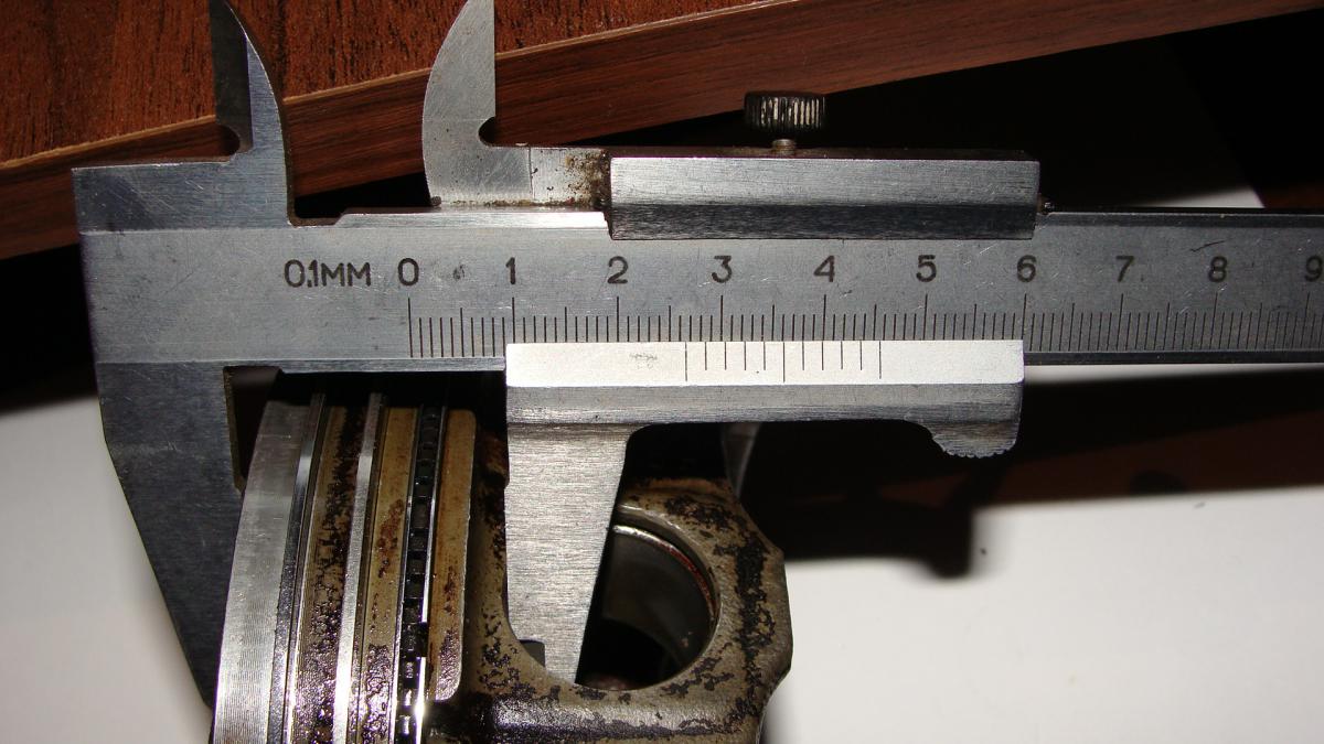

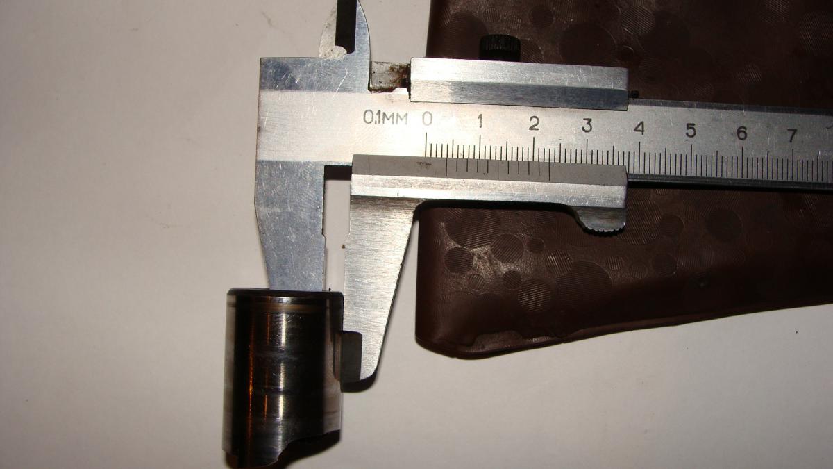

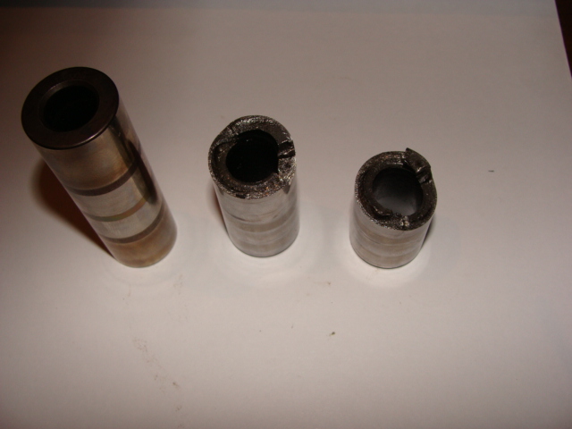

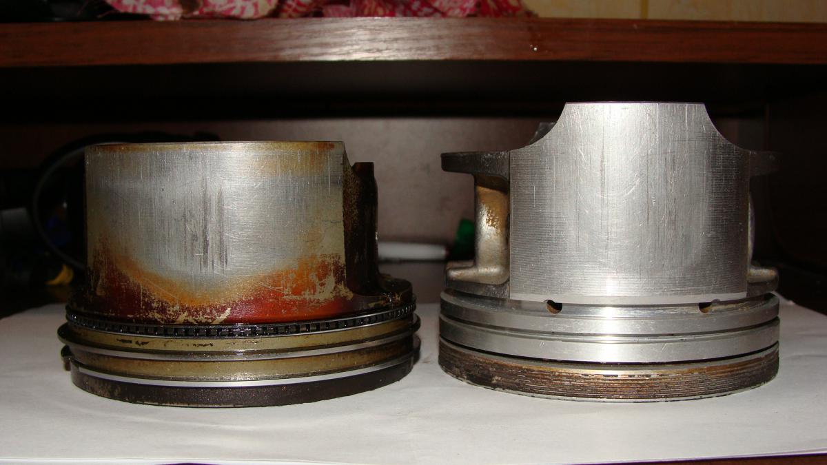

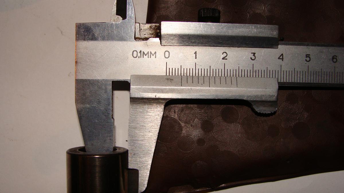

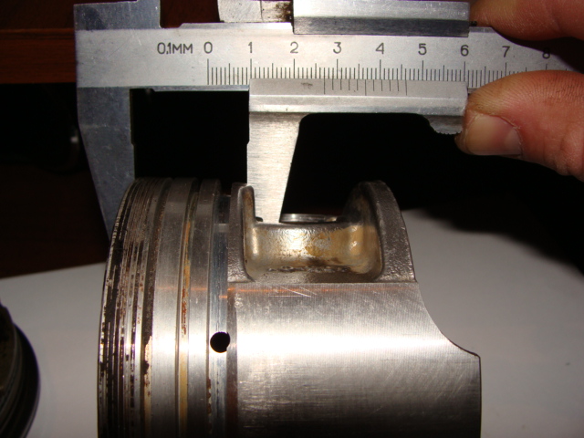

dvor
Промерял поршня не один раз, высота от пальца одинаковая.
буквально на днях случилась ещё одна маленькая неприятность .
вот такойpost-29141-0-50961900-1453738869_thumb.jpg поставил по глупости не помню , что на коробочке было написано.
поставил на 40524 поршня 40522 , при этом сняли 0.5 мм.
post-29141-0-27737700-1453738188_thumb.jpg  это евро - 3
post-29141-0-71270500-1453738248_thumb.jpg  а это евро - 2
думаю теперь спорить ни кто не будет .
post-29141-0-31782400-1453738561_thumb.jpg  что раньше придет в негодность из-за разницы высоты по кольцам , ведь блок прошел уже 300 или больше . на данный момент размеры в допусках ( поставили группу г )
