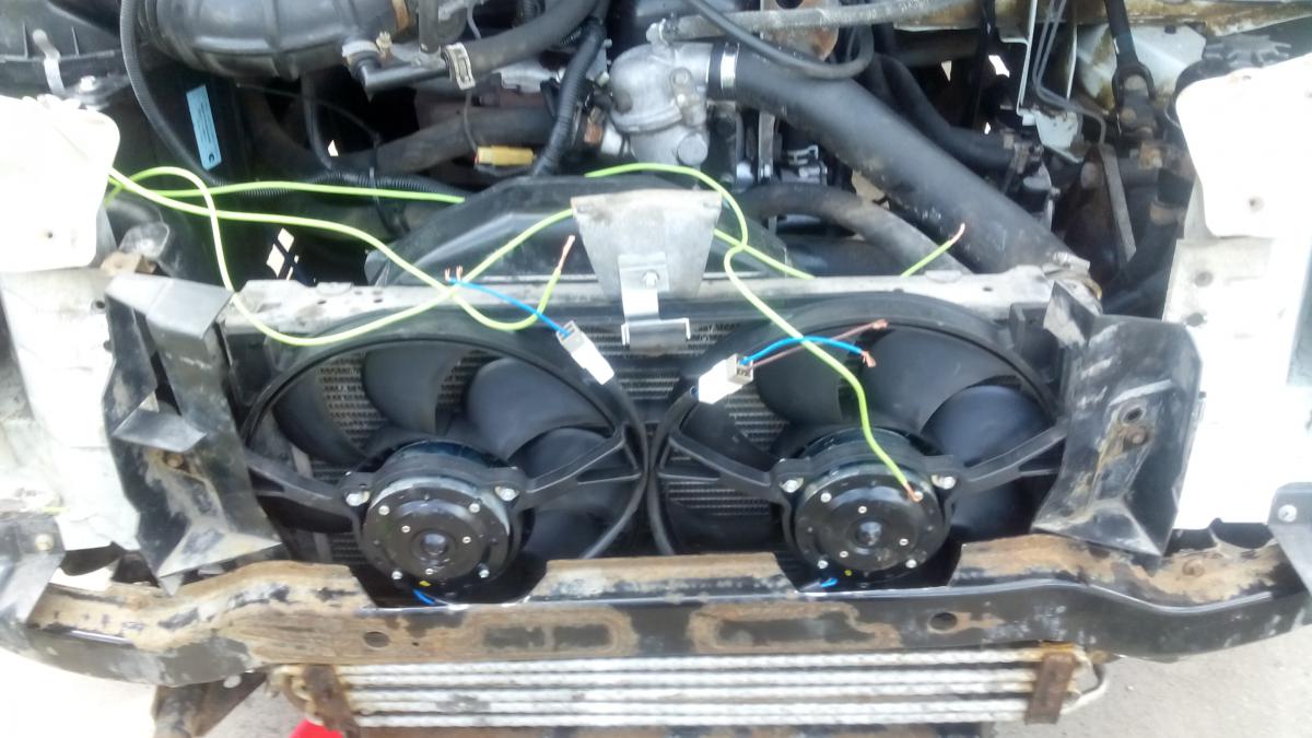

Что лучше для охлаждения двс 405.22
138 проголосовавших
  1. 1. что лучше для охлаждения двс
    • Электровентелятор волговский за радиатором
    • От нивы спаренный электровентелятор перед радиатором
    • Вискомуфта от бмв
    • Оставить принудиловку с 11 лопастным пропеллером
    • другой вариант

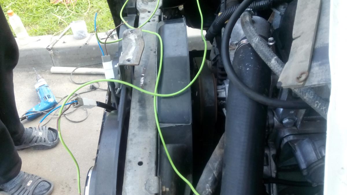

БРОДЯГА74
Что делать
Почти всё просто.убедится в работоспособности самой муфты, подав "+" напрямую на фишку, Если работает...проверить реле (да надо его найти)..Датчик температуры тут практически не при делах, если он глючит, то и на работе движка сказывается.
Денис Г.
Дтож не при делах это я и сам понял
Скидываю фишку движок колбасится готовит заглохнуть
Реле нашёл, щелкает, если замыкаю фишку на дтож
Плюс подменял реле запасным не в нем дело
А по поводу муфты, если я подаю + на фишку она должна раскручивать вент или как ?
Изменено пользователем Денис Г.

соболевич
Если подаеш + на муфту она должна притягиватся со щелчком электромагнитом .при заведенном моторе естессно крутится но при заведенном моторе это делать небезопасно.Поакуратней с эксперементами.
ВадимВ
Так ведь она не крутит никера!
а она у тебя примагничивается вообще?
проверь контролькой, если он там, плюс то
Денис Г.
А буй её знает
Я её первый раз вижу, а как выглядит примагничивание?
И ещё, вспомнил, а не может ли это быть из-за зазора между муфтой и ступицей вента?
Я когда недавно менял подшипники вставил шайбу, а то станица при вращении чиркала за корпус муфты.
Может тут собака покрылась?
Про этот зазор речь?
А буй её знает
БРОДЯГА74
Зачем? Чем меньше там зазор, тем легче магниту притянуть шайбу...убирай!
А вообще всё просто, не заводи движек, просто подай "+" напрямую... должен быть щелчёк....если его нет, попробуй немного подтолкнуть диск, если притянется, убирай шайбу, и регулируй зазор, он должен быть минимальным, по всему кругу равномерным..это лечение.
Можно конечно координально......заменить узел полностью....убедившись в неисправности.
Денис Г.
Зачем ... кто знал, я в магазе новую муфту в руках крутил, так там зазор есть... но у меня вышел по более 2мм шайба.
По поводу щелчка он на реле должен быть или где ?
Плюс подаю на саму муфту, так ?
Да, а как регулировать зазор-то?
Что-то ни как не пойму ...

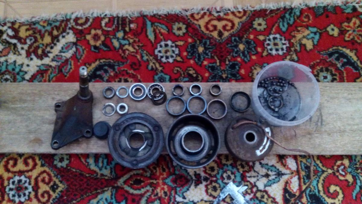

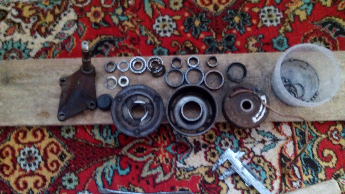

Pashunder

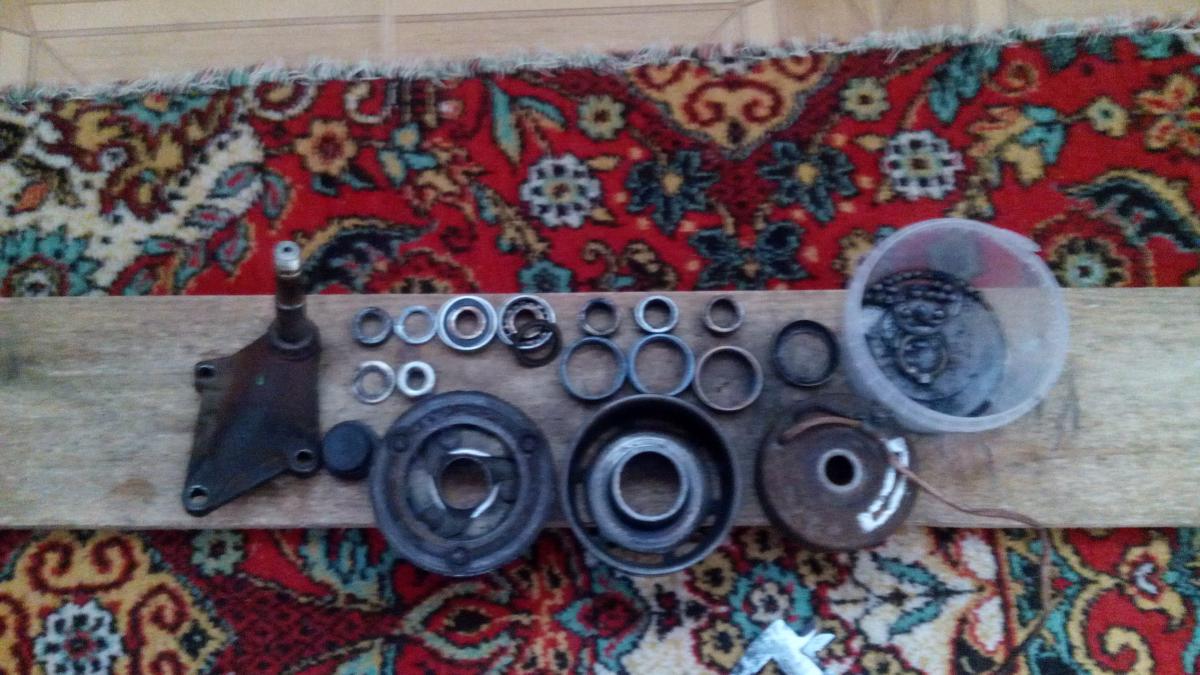

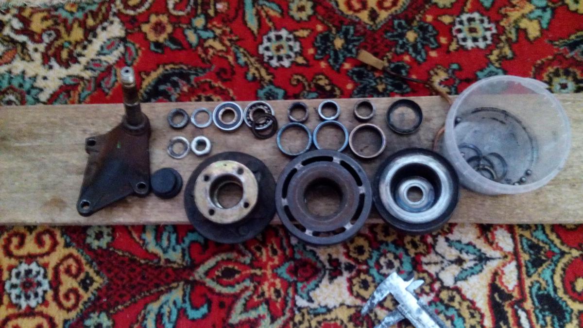

Вобщем исттория такая : прошла моя муфта 127000 и начала подклинивать, дело было под вечер, оставил у ребят в сервисе и занялся поисками муфты... так вот в магазине нашлась только производства арзамас за 3000, подшипников не оказалосьЮ поэтому было решено взять муфту. но когда я ее взял в руки прищло решение оставить ее на крайний случай так как оня явно востановленная да и краской кронштейн пачкался..:(((  Следующая половина дня прошла в поисках подшипника 62203 ( в западном округе москвы оказалась весьма редкая штука.!!!) так что если решили перебирать муфту купите сначала этот подшипник!!!  203 - не дифицит.. Все подшипники я вскрыват и смазки там было чучуть!!!! Так что рекомендую набить их как следует высокотемпературной смазкой!!! Все 4 подшипгика!!!! и самое главное... при выпресовке не погните саму муфту так  я вот погнул и начались проблемы с зазорами к магниту, но вроде удалось поправить и дорегулировать пластинками. Теперь тишина не слышно как срабатывает и даже что работает не с первого раза понял!!!! смазка лишняя после нагрева сама начала вылетать делов на день работы двигла. Вобщем экономия 2400 на запчастях и 4000 на работе... Всем удачи.

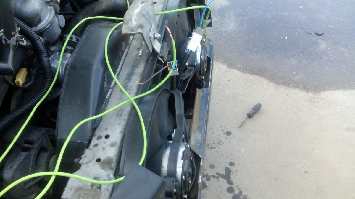

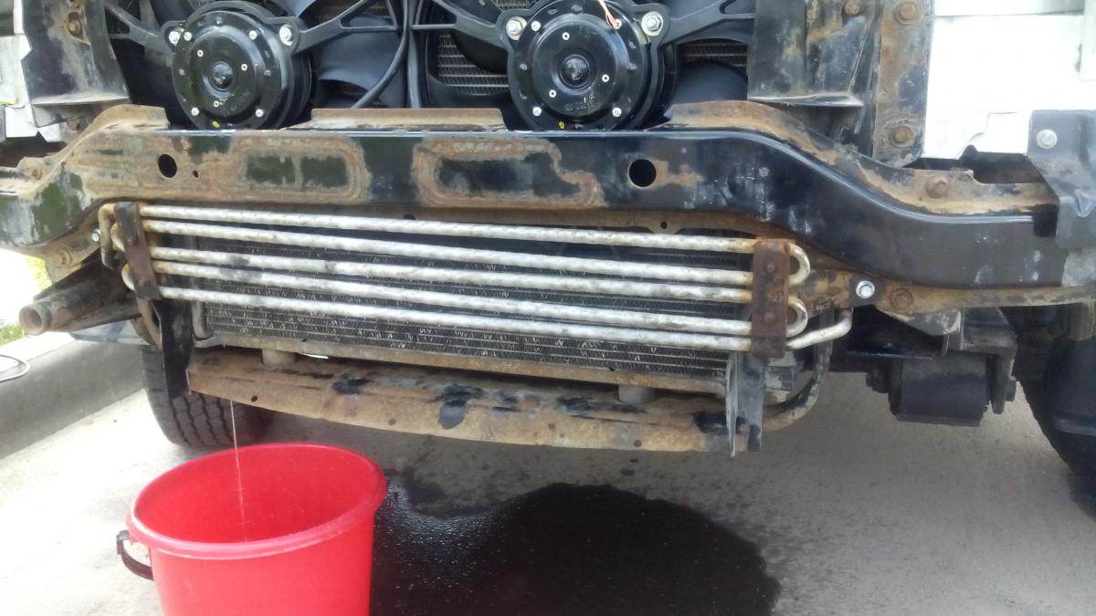

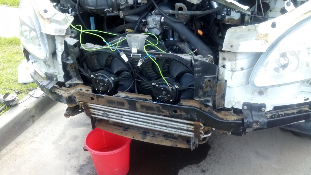

вот так она выглядит после того как развалится подшипник привода
а ниже то что мне помогло доехать без неё
