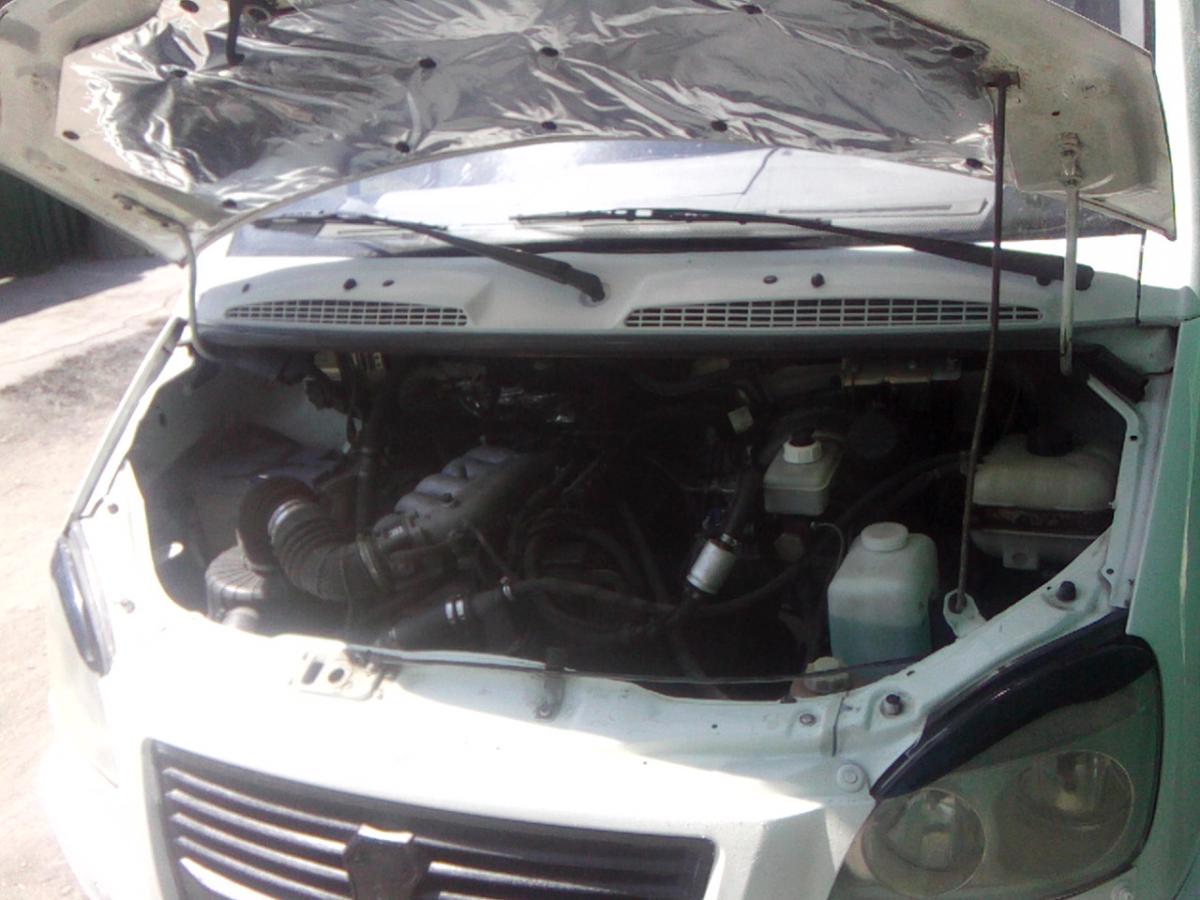

не знаю у кого как, но своим умз я доволен, это считаю оптимальным выбором среди бензинок.никогда ранее на нём не бегал, в основном дизеля , а газельки 405-406 моторчики с разными евронормами.много слышал, что умз не мотор и очень не хотел брать машину , но пришлось, так как другого выбора на то время не было , а была машинка только с умз.привёл мотор в порядок, отладил системы питания, охлаждения  и прочее и доволен как слон.ничё у меня никуда не бежит, не сопливит, не дрынчит и не телепает.всё сухо и тихо! post-88529-0-90143300-1455775456_thumb.jpgpost-88529-0-09968800-1455775470_thumb.jpg

Веселый Роджер,не пойму у тебя газель со старым тормозным ваккуумником,но с электронной педалью,и адсорбера нет
