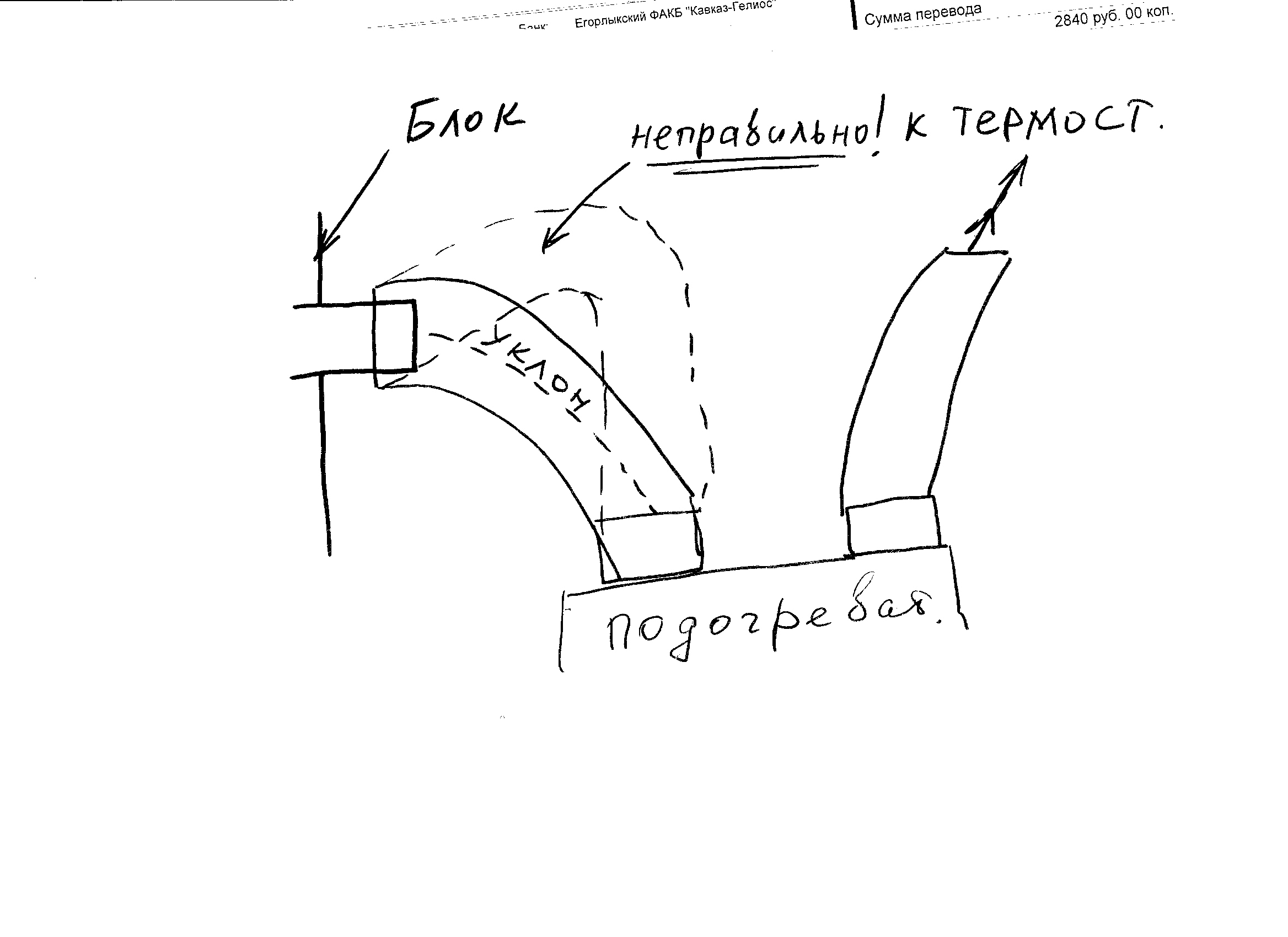

Сигнал 5 Опубликовано 12 октября, 2010 Установил подогрев Северс на 1,5 квт по библии. Не хочет продавливать систему. что можно предпринять?У меня было так же. Дело в том, что если шланг, который идет от блока к нагревателю имеет, назовем так, выгиб, то дела не будет. Уклон шланга должен быть равномерным, с понижением от блока к нагревателю. А забор осуществляется от термостата, а выдавливает в блок (где должен стоять сливной кран). В нагревателе стоит обратный клапан. Т.е. система работает наоборот. Забирает сверху, а выдает ввниз. Получается подогрев двигателя от нижней части, что обеспечивает равномерный прогрев. Не скажу, что держит 90, но при -20 на улице температура двигателя 45-50, что вполне достаточно для нормального запуска. Зимой бензином практически не пользуюсь. На ночь на двигатель кладу утеплитель, чтобы сохранял тепло. Поделиться сообщением Ссылка на сообщение Поделиться на другие сайты

Сигнал 5 Опубликовано 12 октября, 2010 (изменено) Сигнал, я так же сначала подключил -включится на полминуты,даже меньше и отключится!Защита от перегрева срабатывает! Потом переделал наоборот и заработало!Наоборот, это как? А защита и будет срабатывать быстро, если нарушен уклон. А если нормальный - то все гуд. Даже слышно, как порция кипятка выплескивается в блок. А вообще-то конечно будет работать и в обратную сторону. Только тогда, установленный клапан теряет смысл. Голова будет горячущей, а низ блока - холодный. Изменено 12 октября, 2010 пользователем Сигнал Поделиться сообщением Ссылка на сообщение Поделиться на другие сайты

Сигнал 5 Опубликовано 13 октября, 2010 Ну, уважаемый, не знаю. У меня все работает по инструкции, а у вас - нет. Так не бывает. Брак производителя отпадает, т.к. в обратную сторону работает. Остается одно - установка. ... всё по физике Где - то косячек. И, я думаю. виной всему неправильный уклон шланга. Физика. А то, что прогревается не только головка, но и блок двигателя, так это хорошо! Я так думаю. Тут набросал схемку. Знаю из личного опыта. Может кому будет интересно. Поделиться сообщением Ссылка на сообщение Поделиться на другие сайты

Андрюха177 54 Опубликовано 13 октября, 2010 Сигнал,спасибо за схемку!!Тоже буду ставить подогрев северс м.Но так же мучеет вопрос,почему у некоторых как по инструкции не идет,хотя считаю что забор ОЖ из датчика темп а обратка в блок более правильная схема.Отправил сегодня вопрос на завод-посмотрим что ответят,хочется поставить сразу чтобы ничего не переделывать Поделиться сообщением Ссылка на сообщение Поделиться на другие сайты

Сигнал 5 Опубликовано 13 октября, 2010 Прошу прощения, что схемку не повернул. Попробую еще раз. Будет реальнее понять. Поделиться сообщением Ссылка на сообщение Поделиться на другие сайты
Сигнал 5 Опубликовано 13 октября, 2010 Не знаю, влияет или нет, но как-то сразу установил подогреватель с небольшим уклоном. Получилось так, что плоскость выпускной трубки подогревателя (которая по инструкции соединяется с блоком) немного выше плоскости трубки подогревателя, на которую одевается шланг от термостата. Думаю, что влияет. Поделиться сообщением Ссылка на сообщение Поделиться на другие сайты
