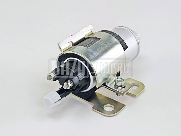

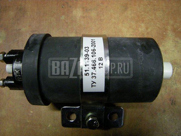

если делать не прорезая картер что бы поднимать масло "со дна". то можно сделать подогрев картера до что бы температура была +20 и замутить аналог экспрес замены масла. вместо щупа прикрутить шланг. к нему
Бензонасос ГАЗ-3110 электр. (инжект.) BOSCH (крепление к раме)** Китай под хомут / 0 580 464 038
1440-2000
качает через себя... давление около 3 атмосфер.
Бензонасос УАЗ HUNTER дв.514** ДИЗЕЛЬ (крепление к раме) "СОАТЭ" / 315148-1139020 (51.1139-03)
2570-3500
давление не знаю.
(если уж замерзший кисель (дизель) в зиму может накачать то и масло со дна картера тоже).
