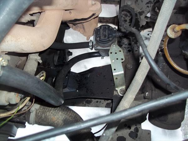

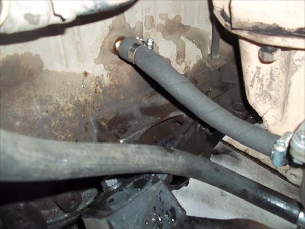

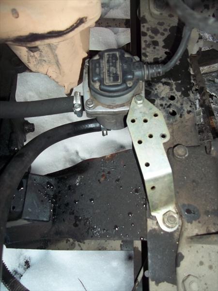

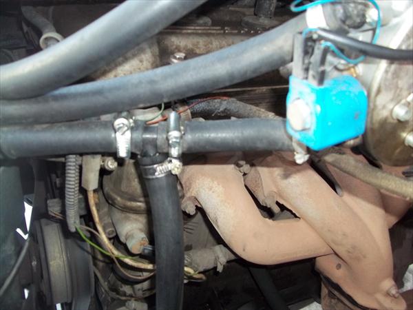

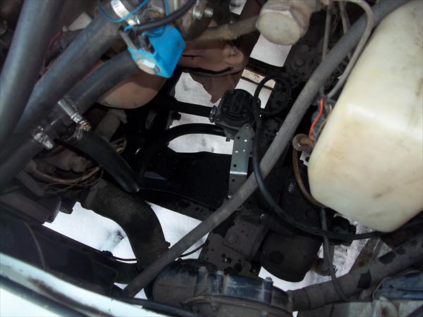

MIB20
Выкладываю фото как и обещал.
Установил, воздушную пробку выгнал :) Потом проверил всё ли работает.Аж кипит. Да и ещё в самом котле вся защита вырублена, контакты подсоеденены на прямую к кипятильнику, это сдално для того чтобы он сам не вырубался как у меня это было ранее...теперь при кипении тосола в самом котле, тосол идёт по системе и причём очень хорошо продавливает. 20 минут работы хватит чтобы подогреть тосол. Ну вот вроде как то так.

Spas750
..Аж кипит. Да и ещё в самом котле вся защита вырублена, контакты подсоеденены на прямую к кипятильнику, это сдално для того чтобы он сам не вырубался как у меня это было ранее...
А сколько машин погорело от этого что защита не работала :D :D :D
Vic123
.Аж кипит.
А если перекинуть патрубки на котле, то кипеть не будет.
Михалыч S360VYM
Явно патрубки не правильно подсоединены. Верхний подсоединяется выше. Нижний ниже. Да патрубки на котле надо поменять местами.
MIB20
С чего это вдруг? Где стрелка там в двигатель идёт патрубок
Vic123
Там, где стрелка должен быть выход с котла на головку.
MIB20
У меня итак на головку. Со стрелки.
Vic123
Значит котел переверни
Михалыч S360VYM
Стрелка должна смотреть к верху.

sharky5
Кроме того что котел запитан и установлен неправильно, да еще и на раму... чуть шланги подсохнут, их ломать начнет, особенно тот который у штанов...
