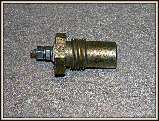

vetal_ks 1 Опубликовано 23 декабря, 2012 кто то может слышал или пользовался предпусковой подогреватель масла (пробка) Предпусковой подогреватель масла предназначен для установки в двигатель на место штатной сливной пробки и подогрева масла в картере двигателя. Обеспечивает подачу подогретого масла к узлам двигателя, облегчая его запуск и снижая износ. Дополнительно происходит «прогрев» аккумуляторной батареи слабым током, который позволяет восстановить емкость. Предпусковой подогреватель масла отличается простотой установки и долговечностью. Характеристики:Напряжение питания ,В 12(24)Потребляемая мощность,Вт 90(350)Температурный диапазон использования,С от 0 до - 45Время разогрева,мин 5-15Режим работы продолжительный Диаметр 18 мм,шаг резьбы 1,5мм Поделиться сообщением Ссылка на сообщение Поделиться на другие сайты
александр1975 327 Опубликовано 23 декабря, 2012 видел я такое чудо.у нас еще продается масляный щуп с подогревом.не знаю как в реале.но мне хватило простого расчета.чтоб нагреть масло на 1 градус надо примерно 60 ватт-час энергии.но есть потери на рассеивание(поддон движка-не колба термоса).причем потери растут в геометрической прогрессии.ну нагреешь ты масло на пяток градусов.но насколько аккум посадишь?проще масло пожижей залить. Поделиться сообщением Ссылка на сообщение Поделиться на другие сайты

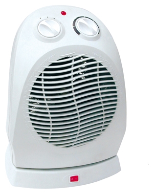

dvitriy.40rus 500 Опубликовано 23 декабря, 2012 Сомневающимся можно попробовать поставить 2-ух киловаттный обогреватель в кабину и понаблюдать за скоростью прогрева салона...через 15минут лед полностью с лобового стекает, в салоне дышать не чем.а на мотор реально больше времени надо. Поделиться сообщением Ссылка на сообщение Поделиться на другие сайты
RAV 120 Опубликовано 23 декабря, 2012 (изменено) через 15минут лед полностью с лобового стекает, в салоне дышать не чем.а на мотор реально больше времени надо.Это что за тепловентилятор такой на 2 киловата???? Я бы себе прикупил. Стройфен 2х киловатник греет с тем же эффектом как и тепловенилятор 2х киловатник, рядом горит все, а чуть дальше нифига. Пробовал и тем греть и тем - результат один. Изменено 23 декабря, 2012 пользователем RAV Поделиться сообщением Ссылка на сообщение Поделиться на другие сайты

dvitriy.40rus 500 Опубликовано 24 декабря, 2012 (изменено) Это что за тепловентилятор такой на 2 киловата???? Я бы себе прикупил. Стройфен 2х киловатник греет с тем же эффектом как и тепловенилятор 2х киловатник, рядом горит все, а чуть дальше нифига. Пробовал и тем греть и тем - результат один.ну во певых у меня трехместка. и если ставить обогреватель на пол то стекла долго не отходят, а если на пассажирскую сидуху и направить на лобовое то 15мин. обогреватель самый обычный. вот такой.если пользовать обогреватель в машине то обязательно регулятор температуры должен быть сверху и не до упора его заворачивать, что бы он работал. как то примерз вентилятор в нем и не крутился, если бы терморегулятор был в низу то загорелся бы от спиралей, а так тупо отключался каждые 5секунд. раньше об этом не задумывался. Изменено 24 декабря, 2012 пользователем dvitriy.40rus Поделиться сообщением Ссылка на сообщение Поделиться на другие сайты

RAV 120 Опубликовано 24 декабря, 2012 ну во певых у меня трехместка. и если ставить обогреватель на пол то стекла долго не отходят, а если на пассажирскую сидуху и направить на лобовое то 15мин. обогреватель самый обычный. вот такой.если пользовать обогреватель в машине то обязательно регулятор температуры должен быть сверху и не до упора его заворачивать, что бы он работал. как то примерз вентилятор в нем и не крутился, если бы терморегулятор был в низу то загорелся бы от спиралей, а так тупо отключался каждые 5секунд. раньше об этом не задумывался.Ну в трехмеске может и хватит, у меня почти такой же - результат +5-7, максимум 10 от уличной температуры. Поделиться сообщением Ссылка на сообщение Поделиться на другие сайты
