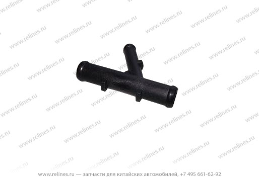

ребят, поставил электроподогрев Северс-М. двух киловатный.
Подачу в котёл взял с блока, краник убрал, вкрутил штуцер.
а обратку с котла кинул через тройник к трубке длинной, которая заходит назад за двигатель и подходит к помпе.
правильно подключил?
оставил на час греться, в итоге газовый редуктор тёплый, печка тёплым дует ну и двигатель слегка нагрелся.
по ходу надо менять обратку с котла? чтобы хотя бы печку не греть?
K.u.p.e.r.
может как то по другому обратку с котла подключить чтоб он грел только двигатель?
а не тратил часть энергии на радиатор печки и редуктор

Ну ты сфоткай,как у тебя подключен,куда редуктор врезан,а то так сложно сказать...
Взял ты с краника это без вопросов верно!Вот куда врезать выход из котла это сложный вопрос... Тут можно вынести 2 обязательных правила,эта точка должна быть выше чем точка откуда берется холодная жидкость,а так же она должна быть как можно ближе ко входу в головку!То есть,если есть длинный шланг к помпе,то тройник лучше врезать как можно ближе к помпе!Так же очень рекомендую что бы тройник был обязательно таким как на картинке,у меня такой шел в комплекте с подогревателем... Думаю разберешься как подключать что бы жидкость испытывала меньшее сопротивление в необходимом тебе направлении..
Так же есть еще один прием,вот этот шланг в который ты врезал тройник,желательно что бы он был достаточно длинным,что бы его без проблем можно было прогнуть вниз,что бы горячая жидкость шла только в нужном направлении!Думаю ты понимаешь о чем я,хоть и сложно обьяснить словами...
Таким образом можно минимизировать потерю нагретой жидкости,и улучшить циркуляцию,но в любом случае потери на печку и редуктор гбо будут,но минимальные!Пока печка не работает и редуктор тоже,они отбирают самую малость тепла,а при правильном врезании котла они просто будут теплым... Циркуляцию нагретой жидкости отлично видно когда только включаешь котел,руками можно проследить куда именно идет поток и где сколько теряет :)
спасибо за объяснение.
всё так и сделал. такой же тройник как на фото. поставил его по меньшему соспротивлению, тоесть сразу горячая жидкость идёт в помпу и с помпы в голову.
вход ниже чем выход. так и сделал. главное правило.
а вот про длинну шланга не понял. кажется догадываюсь  чтоб он выше входного был.
у меня печка запитана от выхода в блоке (по стандарту), обратка от печки идёт сразу на редуктор. от редуктора выход идёт на железную трубку, которая длинная и подключается к помпе.
Подключение по типу Е-3: http://www.podogrev.com/gazel-s-dv-405-evro-3-406-evro-3/    себе подключал так же. Забор с тройника на расширительный, выход в блок. Единственное подогреватель немного по другому сейчас стоит, на самодельном кронштейне.
а вот здесь не могу понять.
ведь забор берётся с тройника, который идёт от радиатора. тоесть и циркуляция будет идти тёплой жидкости через радиатор?

ведь забор берётся с тройника, который идёт от радиатора. то есть и циркуляция будет идти тёплой жидкости через радиатор?
Через блок, ничего лишнего не греет. Горячий тосол поступает непосредственно в рубашку охлаждения.

всё равно не понятно.
ведь должна быть циркуляция.
тоесть в том тройнике горячая жидкость идёт вверх, а не в радиатор? ведь радиатор открыт для прогрева
