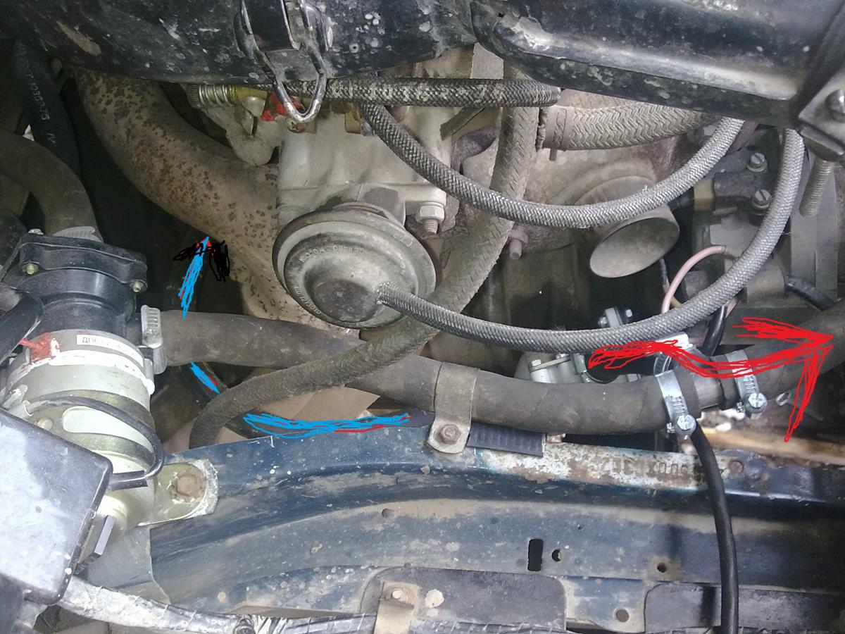

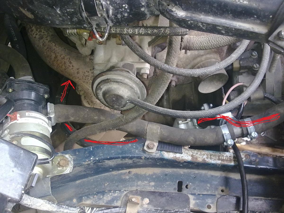

подскажите! зимой поставил котёл 220 на 402, но он нагревал заднюю часть двигателя- делал по инструкции , тосол подаётся со сливного отверстия в блоке и подаёт через тен в тройник врезанный в шланг, который идёт с краника печки на головку. По подсказкам друзей переделал- забор оттуда же со сливного, но подача на шланг, который идёт с помпы двигателя на помпу печки, теперь получилась фигня, тосол по кратчайшему пути уходит в сливное через тен и печка не нагревается, вот тот шланг куда я врезал тройник.

вот так тосол идёт мимо печки в блок может поможет если тройник развернуть в сторону эл.помпы печки? сейчас развёрнута в сторону помпы двигателя.

слушай я котёл плохо вижу но помоему ты его поставил и подключил не правильно,вопервых он должен стоять вертикально во вторых забор со сливного краника подключаетсяк  штуцеру что смотрит всторону,выход из котла к шлангу идущей обратки печки.а не работает котёл у тебя потому что лежит на боку и поэтому клапан шариковый в нём не работает.Удачи на дорогах!

тосол в твоём случае идёт наоборот.С задней части ГБЦ идёт в нижнее отверстие в кабине и к нижнему патрубку радиатора печки потом с верхнего печки в верхний кабыны к доп помпе с торца каторый патрубок и который вбок он к помпе основной.С котла подогрева тройник можешь оставить там где стоит.Удачи на дорогах!

  В 09.03.2014 в 09:06, паша 96 сказал:
кто подскажет)))?
паша смотри сообщение 831.а то что на фотках у тебя не правильно.

С котлом всё верно тогда,Печка у тебя греет хреного не из за подогрева тем болие стоит доп помпа,ищи проблему или в самой печке или термостат слишком рано открывается,а мож и крыльчатку на помпе провернуло и она не давит
