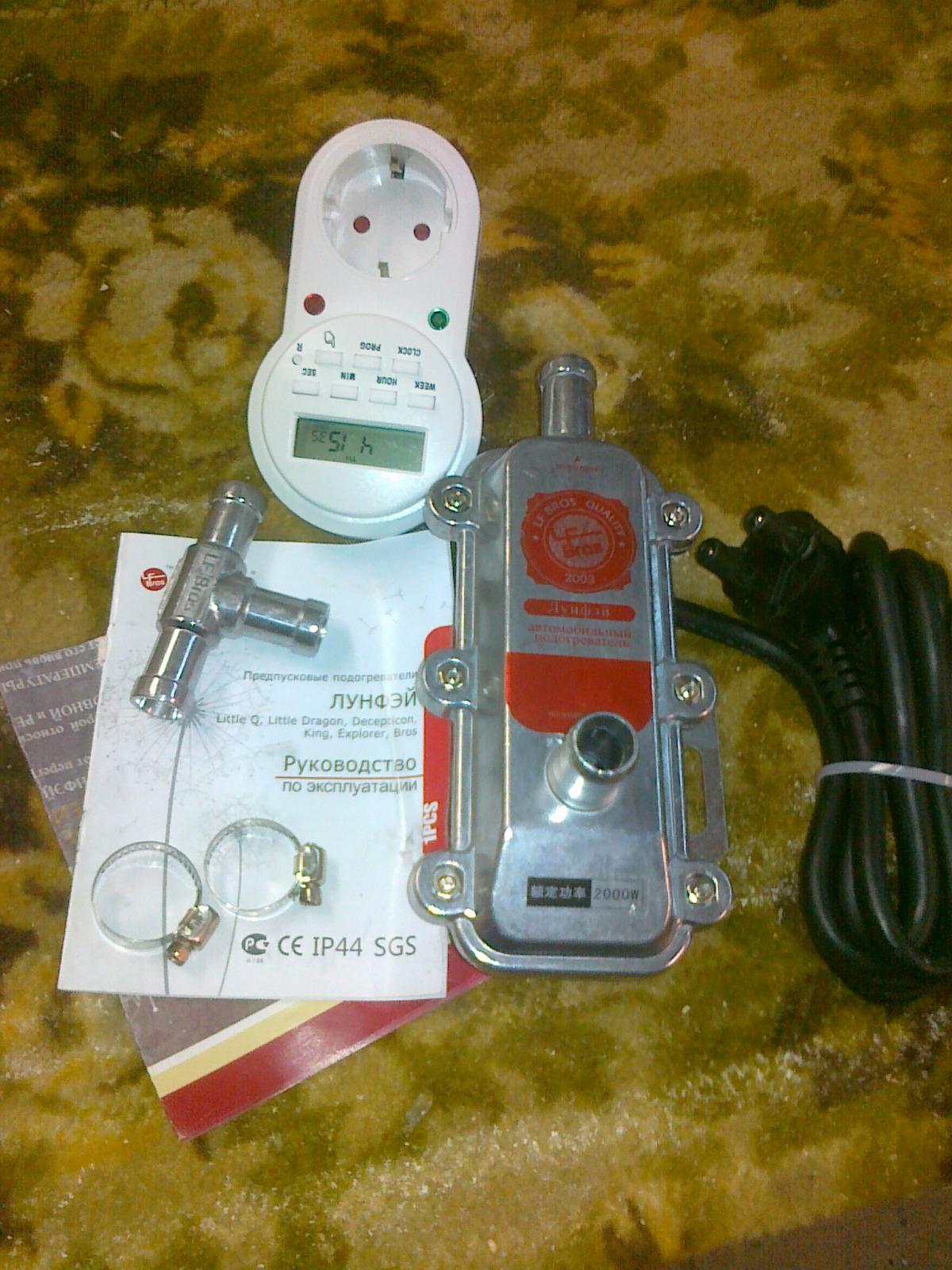

dub 866 Опубликовано 24 ноября, 2015 Получил вчера посылку от дядюшки Ляо! Не знаю как долго будет служить, но внешне сделан качественно. Корпус из толстого алюминия, выполнен аккуратно, в комплекте тройник и пара хомутиков. До кучи взял еще и таймер включения-выключения на восемь дней.Теперь бы еще время выбрать поставить, а то зима не за горами :) Поделиться сообщением Ссылка на сообщение Поделиться на другие сайты
Рамзес-13 102 Опубликовано 25 ноября, 2015 Получил вчера посылку от дядюшки Ляо!Очень похож на мой атлант. Внешне вроде прочный. Поделиться сообщением Ссылка на сообщение Поделиться на другие сайты
