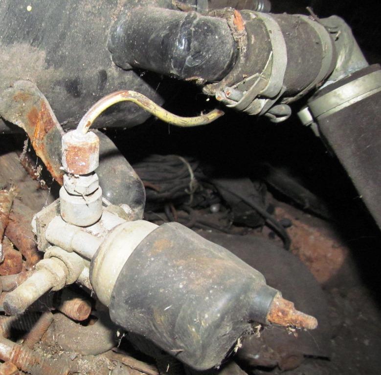

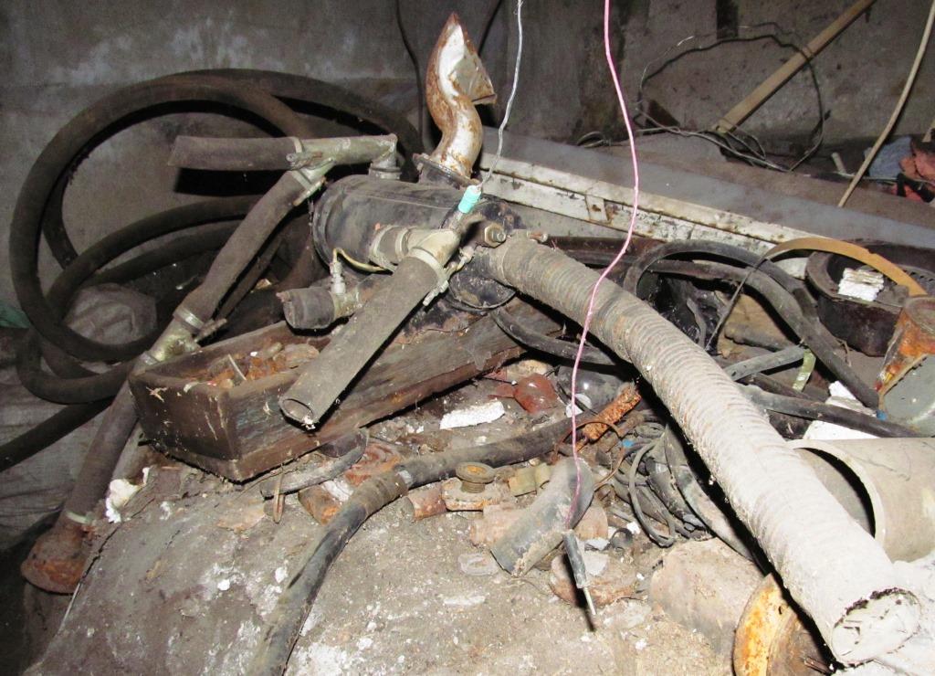

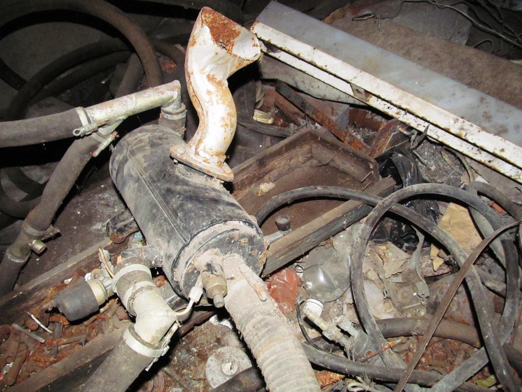

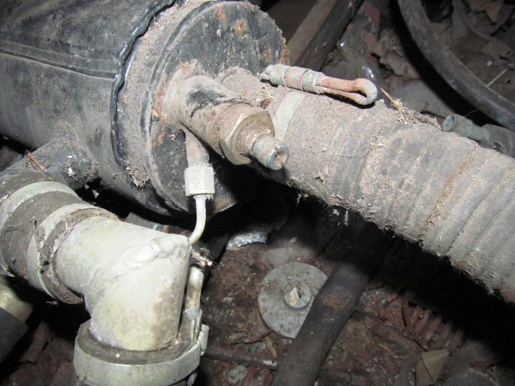

Вот такая вебаста на УАЗ военный 70х годов- котел, внутри тосол, а из хобота с расширителем ещё и на поддон дует горячими газами. Сбоку бензонасос вниз болтается воронка для запала бенза.
таким подогревателями пользовались в далекие 68-70 г.г.в срочную в Забайкалье. хорошая штука .
