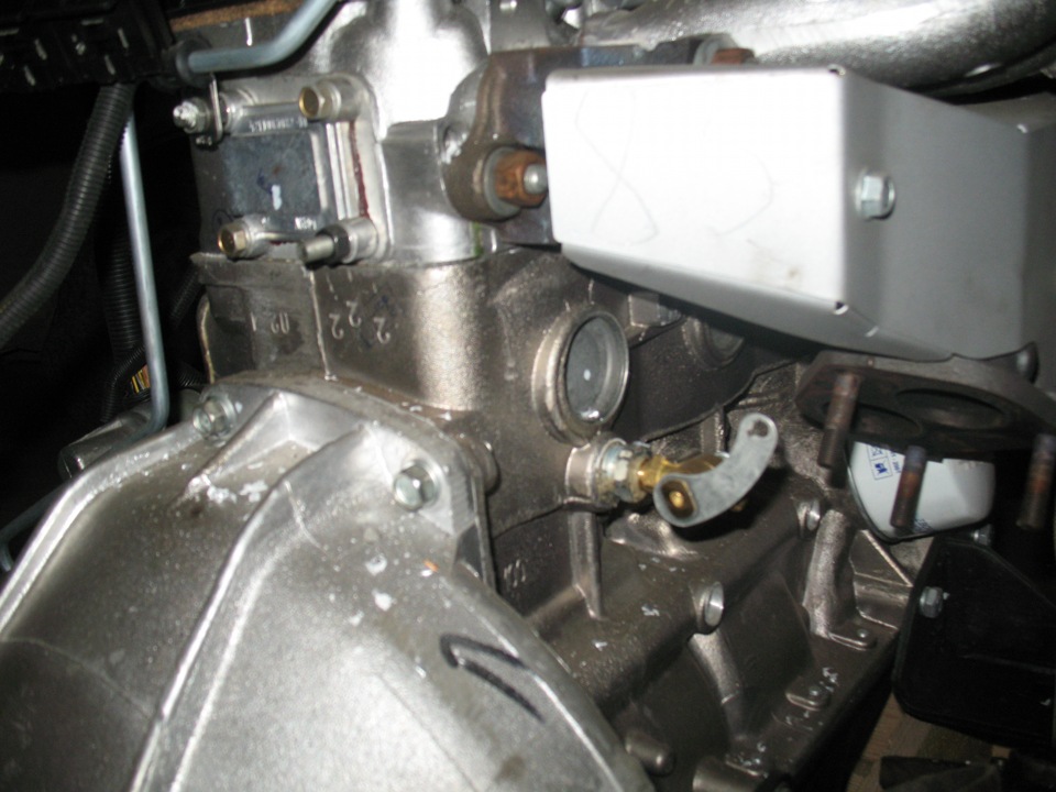

Лёха24 214 Опубликовано 19 ноября, 2016 Коллеги подскажите по подключению пред пускового подогревателя к системе охлаждения ДВС 4216 (инж) . В инструкции сказано : Разрезать шланг, соединяющий расширительный бачок и нижний шланг радиатора (см. рис.3 выноска В).Установить тройник 8311 с хомутами в разрез шланга боковым отводом, направленным к подогревателю. Зафиксировать тройник хомутами. Рис.2, 3 выноска В.Разрезать шланг, соединяющий дополнительную электрическую помпу с корпусом термостата, в месте, указанном на рис. 4 выноска Г. Установить в разрез тройник, боковым отводом направленным в сторону подогревателя. Зафиксировать тройник хомутами. Соединение подогревателя с системой охлаждения В верхнюю часть выходного рукава установить пружину и соединить с отводом тройника, установленного в разрез шланга от электрической помпы до корпуса термостата. Обжать соединение хомутом. Зафиксировать рукав в месте указанном на рис.4 выноска Д от возможного попадания его под лопасти вентилятора и на ремень генератора.Залить через входной рукав в подогреватель 250 мл ОЖ.Входной рукав с хомутом надеть на отвод тройника, соединяющего расширительный бачок и нижний шланг радиатора. Закрепить соединение хомутом (возможна корректировка длины рукавов для устранения перегибов). Зафиксировать положение рукава ремешком через защитный шланг (рис.2 стрелка Б)Заполнить систему охлаждения. Подскажите на практике этот метод подключения хорошо работает?Мне нужно что бы подогретый тосол шёл сначала в блок, а не в печку. Поделиться сообщением Ссылка на сообщение Поделиться на другие сайты
rool 782 Опубликовано 19 ноября, 2016 (изменено) Лёха24,У тебя откуда подача в печку? Туда и врезай. Горячая жидкость из подогревателя пойдёт " против шерсти", т.е. как раз через головку в блок. Работает всё хорошо, но есть небольшая заковыка. Если греть один час, то заводить трудно потом, т.к. двс не прогрет толком, а датчик температурный наоборот горячий. Если от 2х часов, или всю ночь, то всё чётко. Изменено 19 ноября, 2016 пользователем rool 1 Поделиться сообщением Ссылка на сообщение Поделиться на другие сайты
Лёха24 214 Опубликовано 19 ноября, 2016 У тебя откуда подача в печкуС термостата.Если греть один час, то заводить трудно потом, т.к. двс не прогрет толком, а датчик температурный наоборот горячийГде-то читал,что что бы датчик меньше нагревался, выход с подогрева делают прям в блок ДВС в место какой то пробки-заглушки,чтобы меньше нагревалась зона с датчиком.Правда-нет? Поделиться сообщением Ссылка на сообщение Поделиться на другие сайты
Slava 67 164 Опубликовано 19 ноября, 2016 С термостата.Где-то читал,что что бы датчик меньше нагревался, выход с подогрева делают прям в блок ДВС в место какой то пробки-заглушки,чтобы меньше нагревалась зона с датчиком.Правда-нет?у нас это пробка в не совсем удачном месте, и не у всех откручивается, а находиться она за выпускным коллектором, хорошо её видно с ямы ( у меня откручивали с ямы её при замене антифриза) Поделиться сообщением Ссылка на сообщение Поделиться на другие сайты
Slava 67 164 Опубликовано 19 ноября, 2016 (изменено) вот Изменено 19 ноября, 2016 пользователем Slava 67 Поделиться сообщением Ссылка на сообщение Поделиться на другие сайты
Лёха24 214 Опубликовано 19 ноября, 2016 у нас это пробка в не совсем удачном месте, и не у всех откручивается, а находиться она за выпускным коллектором, хорошо её видно с ямыДак может если открутится ,туда подачу сделать? Поделиться сообщением Ссылка на сообщение Поделиться на другие сайты
Slava 67 164 Опубликовано 19 ноября, 2016 там вкручено что то подобие краника Дак может если открутится ,туда подачу сделать?попробуй, переделать то не долго, если есть яма конечно Поделиться сообщением Ссылка на сообщение Поделиться на другие сайты
