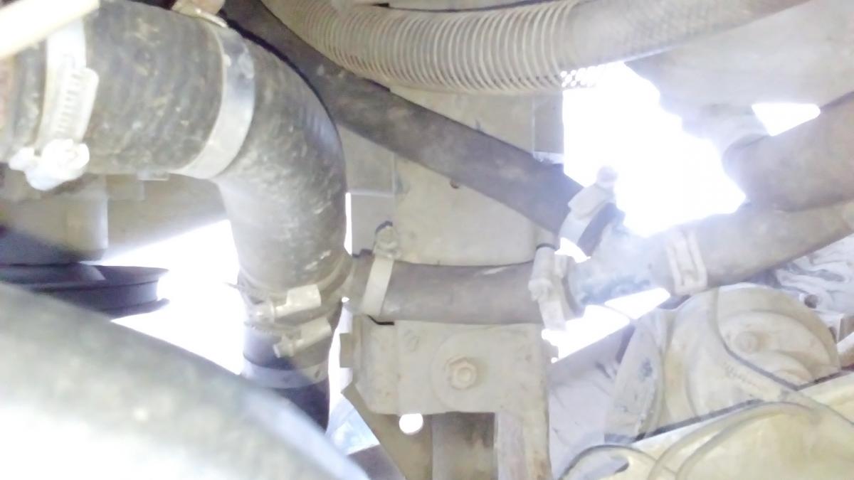

  В 19.11.2016 в 11:15, Slava 67 сказал:
вот
В место кранчика ?
Slava 67
  В 19.11.2016 в 11:18, Лёха24 сказал:
В место кранчика ?
да, но краник это древняя модификация, когда сливали на ночь воду, у нас пробка, у меня под шестигранник, у тебя болт, если в подписи правильно указан год выпуска двс
Лёха24
  Slava 67 сказал:
А насколько там отверстие? От чего может в крутить туда трубку?
Slava 67
  В 19.11.2016 в 11:24, Лёха24 сказал:
вот это не знаю
Alex-nsk
Выход у вас лучше туда не делать.
Очень близко гильза проходит, и нагреватель будет отключаться от нагрева, так как циркуляция будет плохая. Лучше тогда нагреватель ставить с помпой
Лёха24
  Alex-nsk сказал:
У меня он с помпой Север+С
А забор откуда сделать?
Изменено пользователем Лёха24

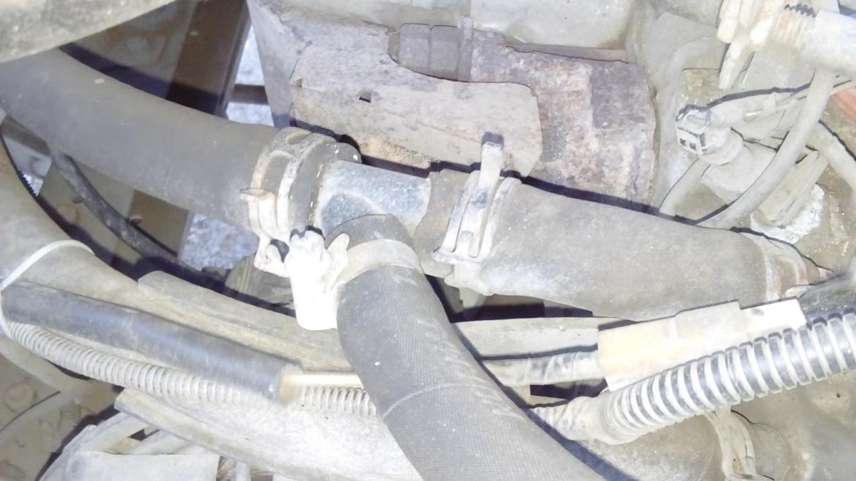

газель2005
Лёха24, по сути любой подогрев врезается в малый круг.На умз бизнесе это с помпы выход и вход в корпус термостата .
На умз рубашка блока по высоте небольшая и этого ей хватает  для полного обогрева.
Лёха24
  газель2005 сказал:
Это понятно,я просто хочу что бы датчик температуры меньше нагревался.
газель2005
Лёха24, не обращай внимание.Все отлично работает на всех машинах где я ставил подогрев.
Лёха24
  газель2005 сказал:
Так значит вход из шланга (разреза) расширительного бачка соединяющий расширительный бачок и нижний шланг радиатора , а выход в разрез шланга который идёт с термостата к печки?
