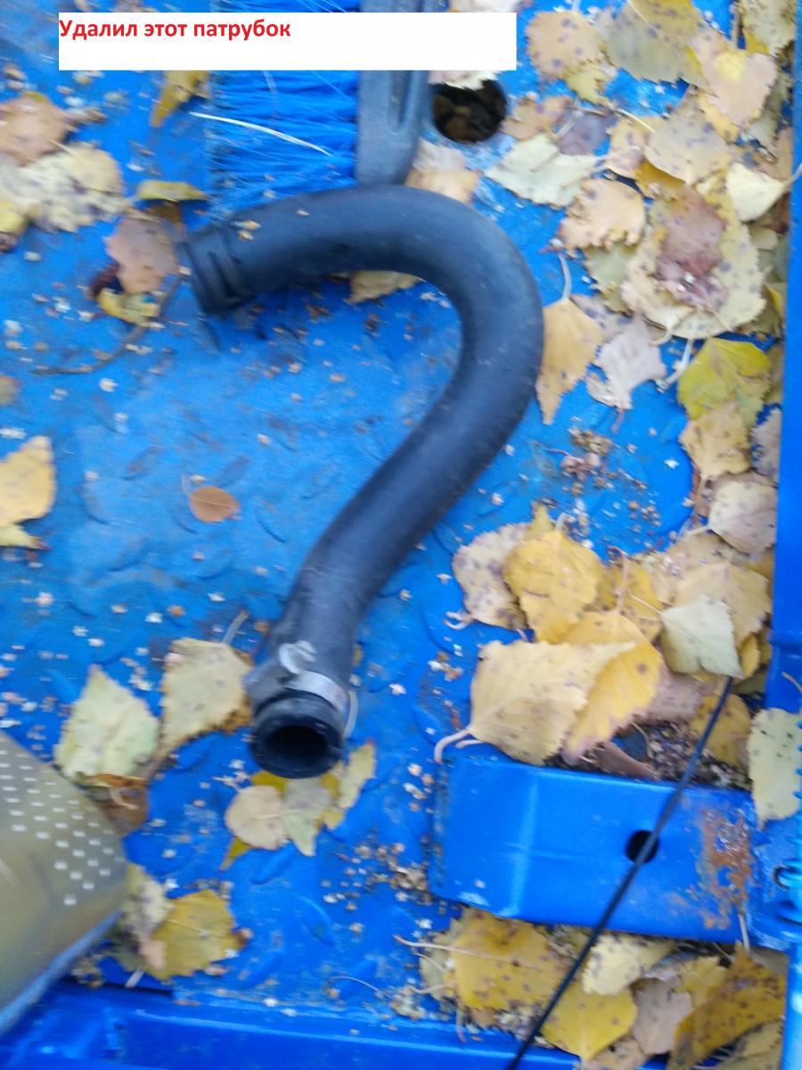

По уму действительно надо резать как можно ниже штатный цельный патрубок радиатора , тот что соединяет радиатор и вход помпы. Потом вставлять в него кусок трубы с приваренным штуцером на 16 или 14 ? .
В общем есть четыре варианта подключения.
1.В шланги отопителя.
2.Переходник со штуцером в обратку патрубка радиатора и подачу в заднею часть гбц.
3.Переходник со штуцером в обратку патрубка радиатора и подачу в шланг подачи отопителя.
4.Обратку в шланг обратки отопителя на помпу и подачу в заднею часть гбц.

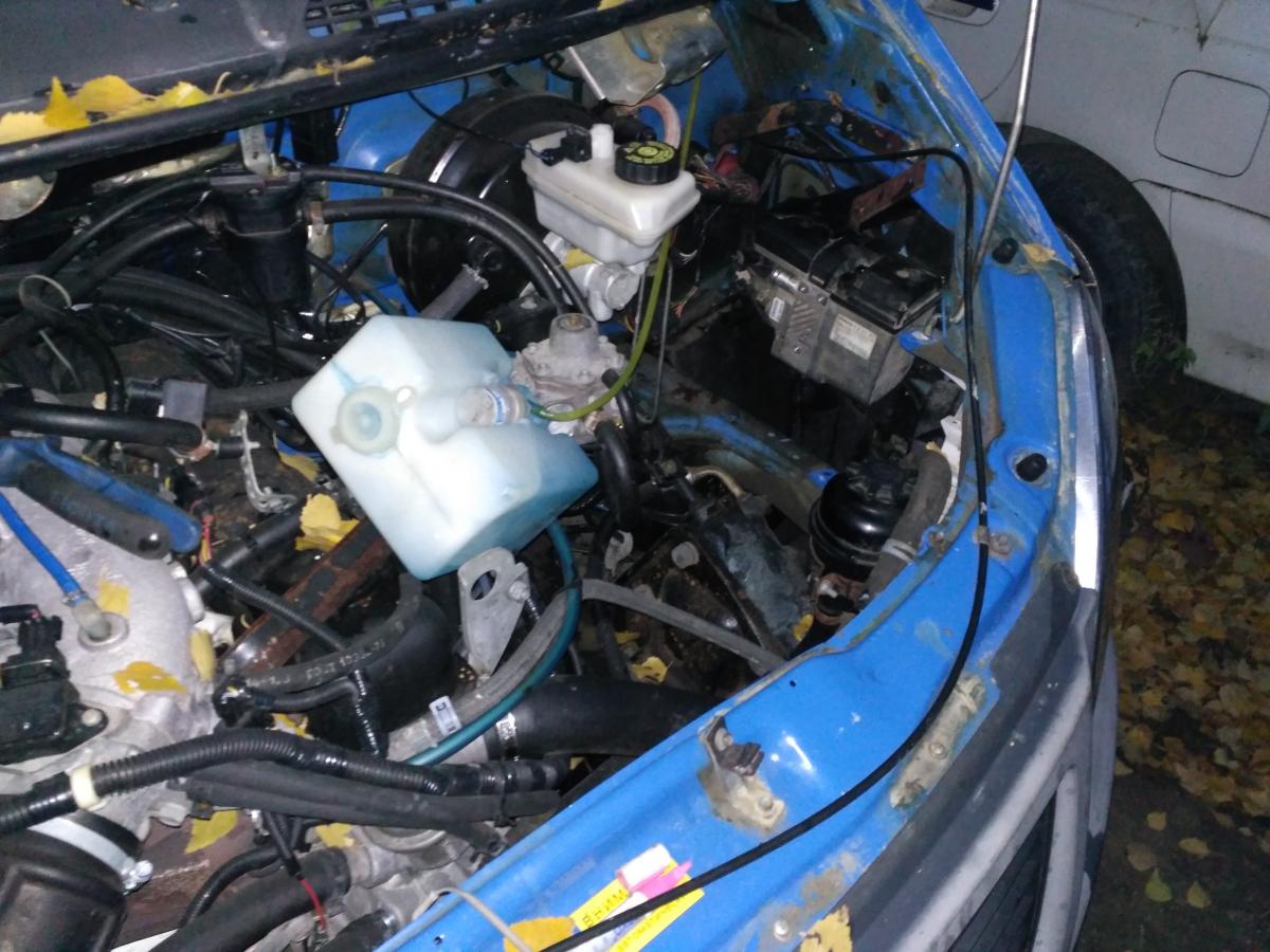

Ставлю Webasto как думаете под расширительным бочком нормальное место ? куда посоветуете шланги подключать? кто куда себе ставил
Алексей Ф.
У нас рядом стояли гидроники на моторном щите. Подключаться в контур отопителя кабины последовательно.подача с вебасто в подачу на отопитель,обратка в обратку.желательно сделать байпас,что бы можно было греть чисто двигатель,так меньше вероятность возникновения воздушных  пробок в контуре  отопителя. Или смени хотя бы все шланги и патрубки на печку плюс хомуты самоподжимные желательно поставить
kombrig
я подключил подачу с печки на подогреватель,с подогревателя ,через тройник,в блок в районе помпы, насос прокачивает тосол с блока в печку.модель двигателя значения не имеет.если интересно сниму видео.мощность отопителя 15 квт.
Алексей Ф.
У меня 10 лет стоял Гидроник 5квт на авто с ЗМЗ 406 и 405 - вход в подогреватель был с блока выход в печку . Двигатель даже в -20 прогревался за 20 минут до 70 грд.
Брат на авто с камминз сделал выход из подогревателя в блок двигателя - минут 40 греет до 70 грд.
Я на УМЗ 4216 то же сделал выход в двигатель(вход в помпу с печки ) - те же 40 минут до 70 при -20 ((
kombrig
врезка в систему проводиться согласно циркуляции о.ж. двигателя.чтобы на работающем двигателе мог работать отопитель.на прогрев до75 у меня уходит от 5до10 минут.
