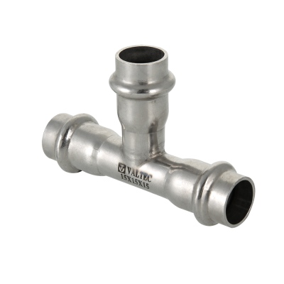

  В 17.01.2021 в 12:18, Татарин сказал:
Тройник нержавеющая сталь Valtec 15 мм (5/100) VTi.931.I.151515
еще осталось к нему километр медных труб докупить и чугунную батарею.
Татарин
  В 17.01.2021 в 14:19, L2140 сказал:
 Тройник нержавейка.Чем он хуже твоих каталожных? Что с ним не так? Циркуляции не будет, или высочайшего одобрения ГАЗа нету на тройники Валтек:biggrin:

отдельно продаются всякие тройники (автомобильные) из разных материалов. Рекомендую обращать внимание на внутреннее сечение. Тоесть сразу отпадают оцинкованные сварные тройники.
  В 17.01.2021 в 14:25, Татарин сказал:
на него ты не наденешь шланг без подуг. А если наденешь,то шланг разрушится полностью или частично (корд)
DVGW-одобрения нету у кетаявалтека

  В 17.01.2021 в 14:40, L2140 сказал:
на 15 (ГБО OMVLпропан это 15мм шланг) под 90 градусов
Ну от чего-же? Шланги не высокого давления,сплошного корда в нём нету.
Большая половина товаров из Китая.А тебе несчастный тройничок не угодил.

  В 17.01.2021 в 14:59, Татарин сказал:
Дело в том что у этого изделия,предназначенного под пресс-обжим  металлических труб, совершенно не пригодная геометрия для эксплуатации со шлангами.
Кроме того,в здравом уме ВАЛТЕК себе на домашний водопровод не ставят. Ну это я по своему изучению рынка 2014-го года говорю. Может, VALTEC уже догнал не только по цене Comap,FAR, Henco и других европейцев.

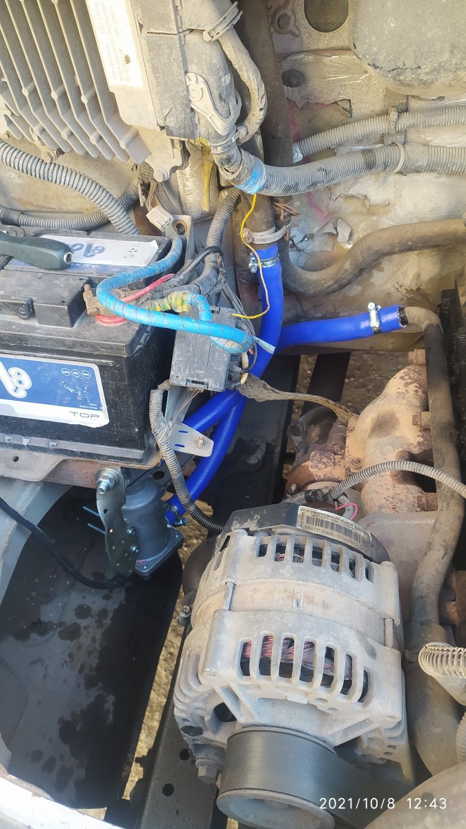

Здрасти. Спрошу здесь. Про электроподогреватель с насосом, от 220В. Все его рекомендуют ставить на подачу в отопитель кабины. Что бы он забирал из блока, нагревал и нагнетал в радиатор отопителя кабины и далее по кругу. Полагаю, что эта рекомендация связана с тем что бы избежать попадания воздуха в сам подогреватель. У меня такая ситуация, что очень удобно было бы мне его установить в сливной шланг отопителя салона.  Шланги на салонный отопитель проходят под сиденьем пассажира (в кабине). Вот в это место я бы и хотел врезать электроподогреватель. Скажите, а наличие воздуха в радиаторах отопителей это всегда присутствует или только при неисправностях СО? Я за всё время сколько помню на этой машине открывая вертушек "спускника", всегда вытекал антифриз, но не воздух.
Alex030569
  В 08.11.2021 в 06:11, Денис22 сказал:
Не все.Есть модели,где рекомендуют ставить после радиатора печки.По большому счету без разницы где ты  поставишь,лишь бы не воздушило его.

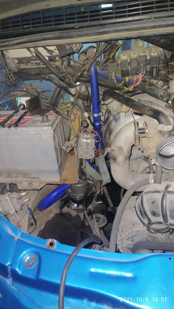

Вот Северс+ рекомендуют ставить до печки.Я так и поставил.(первое фото).
А вот второе фото,там производитель рекомендует ставить после печки.Но мы поставили так же,перед печкой и все хорошо работает.
