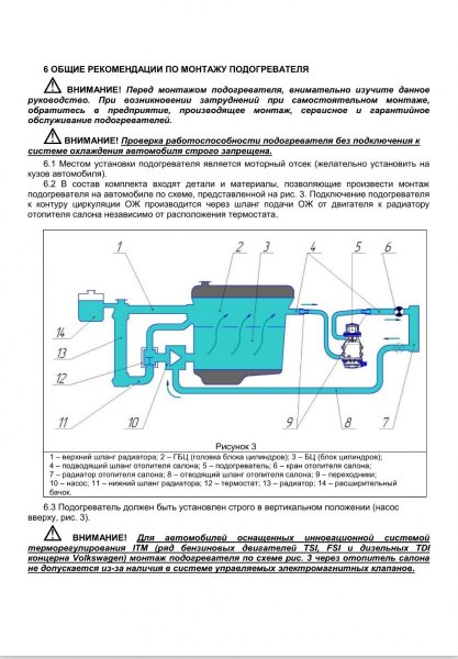

@Alex030569 Не один производитель подогревателей для двигателя не предполагает греть печку. Нету смысла тратить время на прогрев  дополнительного объёма жидкости. Да и врезается он в обратку и подачу отопителя. Обходя тем самым отопитель.

@газель2005 @газель2005Я вот куда северс поставил, чтоб не греть радиатор печки - ее просто выключаешь и циркуляция идёт без её.

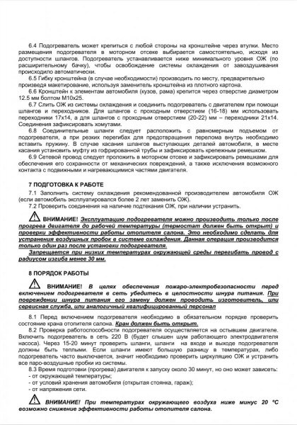

А ты почитай паспорт.Например паспорт от Северс+,пункт 6,2. Глядишь и поменяешь свое мнение.

Нет.Читай пункт 6,4
