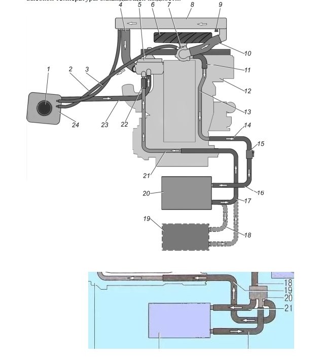

Alex030569
9 часов назад, zhn36 сказал:
трехходовым сантехническим краном, железобетон, может и чуть и не удобно но как АК47
Сказать легко,вот сделать сложно.Схему можешь нарисовать.Только не забывай,что у меня камминз е 3.
Сейчас прослушал по ВатсАпп сообщение от Алексея(aleks2),пишет,что можно заморочиться и высчитать все математический,сколько тепла выделяет электро котел,сколько надо для для прогрева блока,массой столько то кг.
Радиатор печки с тосолом и патрубками к нему будет весить кг 3.В то же время движок весить кг 300. Т.е. исключив эти 3 кг из 300,мы не получим ощутимых результатов.
Так все это ерунда.

L2140
4 часа назад, Alex030569 сказал:
собираем заводскую схему из заводских деталей (кран "***********-30", формованные шланги )
