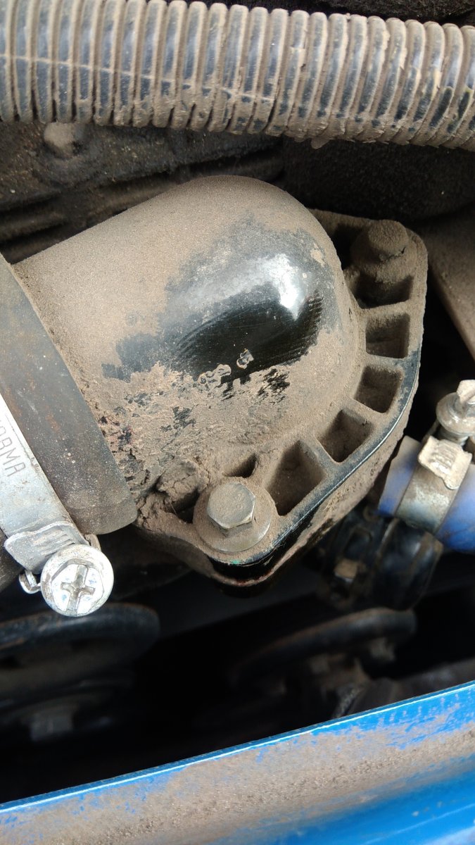

В каминсе в корпусе термостата заглушка для чего? Для датчика может?
Вот она
Под тонким шлангом справаP_20220408_155657.thumb.jpg.0ae3bd2408770ff2b3d005f183ecd8ab.jpg
Интересно встанет ли туда дтож?
Вот он1649417127138192128975.thumb.jpg.55595904da7646899a34b18e78780d2b.jpgАааа?@rool @Татарин @L2140 @газель2005 @aleks2 @B.V.A
L2140
  В 08.04.2022 в 11:28, вилли сказал:
это (на фото) штуцер на шланг отвода ОЖ. В ГАЗелях не используется, поэтому заглушен.
А резьбовой пробкой закрыто отверстие под второй (на первых авто) ДТОЖ.
вилли
  В 08.04.2022 в 12:07, L2140 сказал:
А в моем то корпусе термостата есть резьбовая пробка?
По моему должна быть,но она (резьба) другого диаметра?

L2140
  В 08.04.2022 в 12:35, вилли сказал:
Резьба М12x1,25-6g
вилли

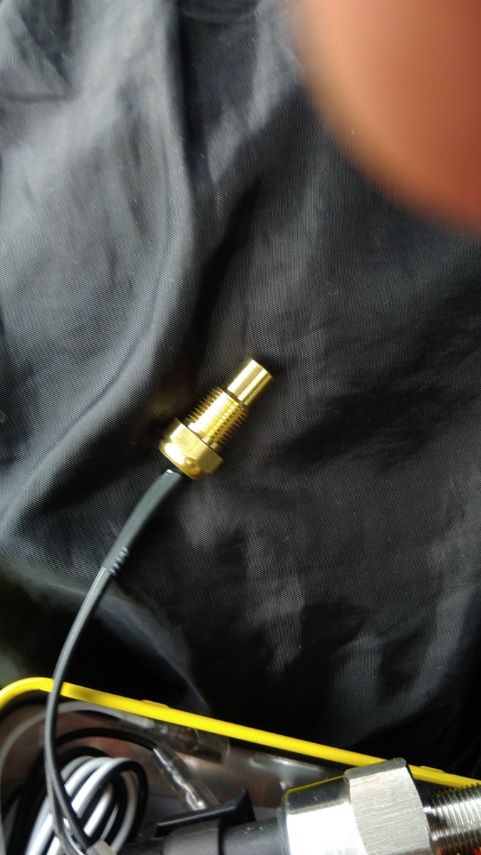

  В 08.04.2022 в 14:58, L2140 сказал:
Резьба М12x1,25-6g
Ну вот значит нужен переходник...Так и думал что к токарю пойду.
Хочу поставить https://aliexpress.ru/item/4000983640692.html?_ga=2.124158221.644644368.1648558655-1427145917.1648558655&mp=1&sku_id=12000024120689159&spm=a2g0o.cart.0.0.bdfb3c00PXagYy
У нас такие размеры для датчиков?
-Датчик температуры воды: 10 мм
-Датчик давления масла: 1/8 NPT
Подешевело уже((
  • @НИК@B.V.A
Изменено пользователем вилли
L2140
  В 08.04.2022 в 15:53, вилли сказал:
ДТОЖ должен быть в корпусе и омываться жидкостью. В родной пробке можно резьбу нарезать, если толщины хватит.
