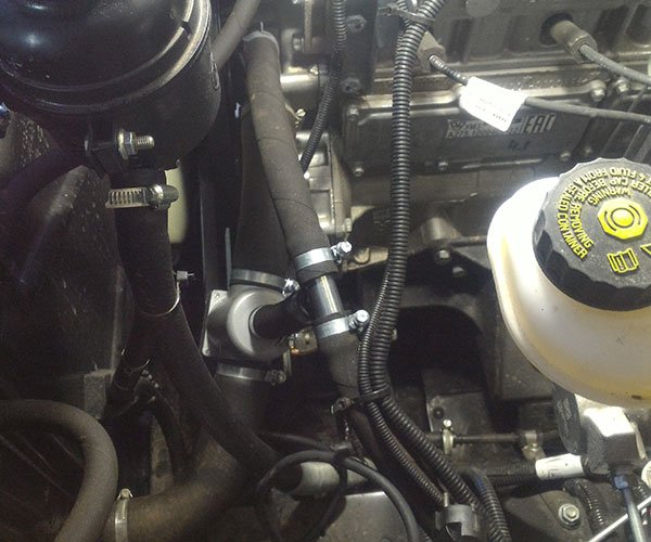

На Бизнес УМЗ евро три вот такой продают  нагреватель в патрубок радиатора. Третий штуцер я так понимаю, это выход на расширительный бачок.
 Как оно циркулирует я не знаю.

L2140
33 минуты назад, Алексей Ф. сказал:
на фото эвотек. Подача на вход помпы от расширительного бачка. Отбор со входа помпы от нижнего шланга радиатора. Т.е. реализован подогрев водяного насоса. Остальная рубашка тоже прогреется, но к весне.
