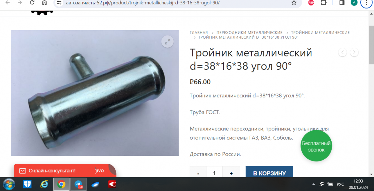

Алексей Ф.
В 09.01.2022 в 13:22, L2140 сказал:
если хочется котел в этот контур, то переделка его на шланг 15 мм.  Редуктор в него до и после котла через тройники 16x16x8
Короче нужны два тройника 16х16х8, тройник 38х38х16 и штуцер в ГБЦ на 16мм, резьбу не знаю, можно подобрать по новой ГБЦ. Ну и метр хорошего шланга на 15мм.
Алексей Ф.
В природе есть такой тройник))
https://xn---52-5cdaam4bxdmxgg1e1d.xn--p1ai/product/trojnik-metallicheskij-d-38-16-38-ugol-90/
aleks2
33 минуты назад, Алексей Ф. сказал:
В магазине северса куча всякой мелочи для подключения продают.в инете посмотри.
PanDiman
53 минуты назад, Алексей Ф. сказал:
может что то из нержавейки посмотреть ?
L2140
заводской полимерный A31R25-1303018 под 15 мм шланг
L2140
ещё вспомним такую зобчасть
33023-1303018
но штуцер, вроде, под 18 мм шланг.
