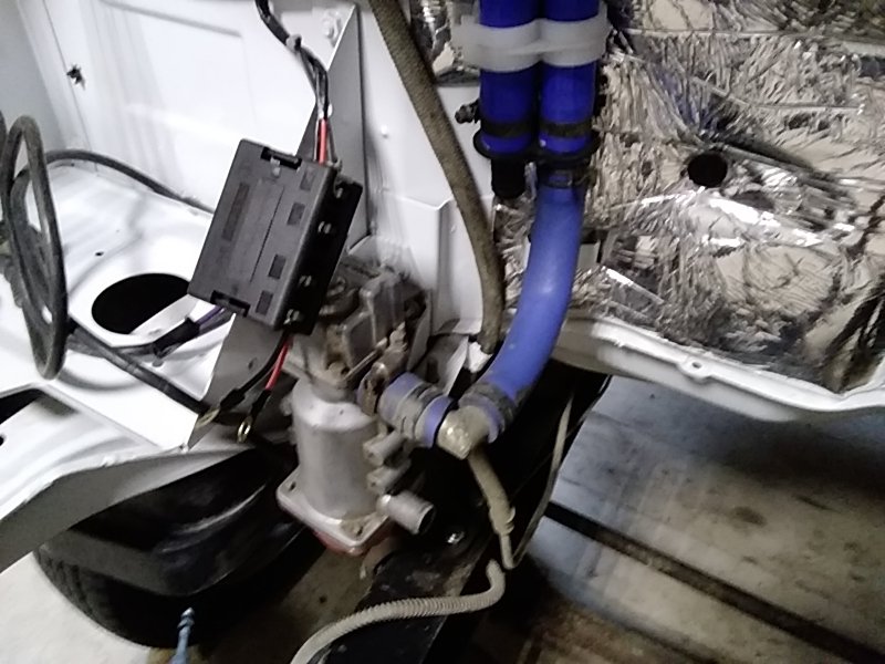

Вариант (мой) установки котла, оптимальный...
Самые кроткие магистрали.., прямо из блока, 40522

Котел стоит еще с тех времен когда гаража еще не было. В гараже около 0, держу. включаю подогреваю, что бы завл и выехал...не выстужать гараж!

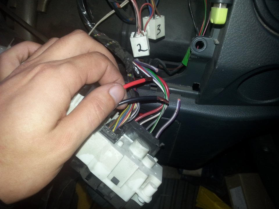

Гидроник сам её включает при нагреве ОЖ до 40С. На старой панели элементарно подключали печку к подогревателю, подключали провод от подогревателя к предохранителю печки и все. По моему там ещё релюшка какая то была  на проводе.
Брату не смогли в 2010 году подключиться к основной печке Бизнеса, подключили к доп печке Фермера.
Наверное у него на ГАЗоне подключена с завода печка к штатному подогревателю Вебасто, не спрашивал.
Теперешним умом, наверное надо тянуть тянуть провод от Гидроника к резистору печки в панели, что бы прямо на него приходил плюс от Гидроника, минуя блок управления.

У бинара на штатном жгуте есть разьём. Докупается жгут с реле. Подключается так:

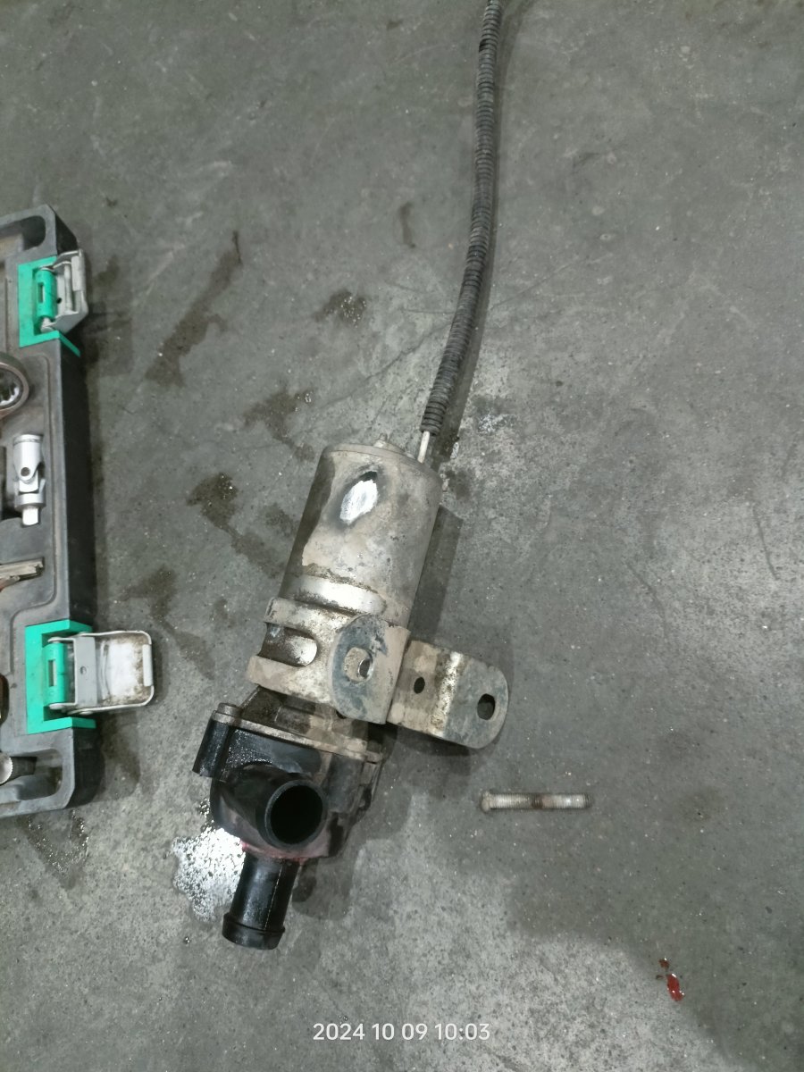

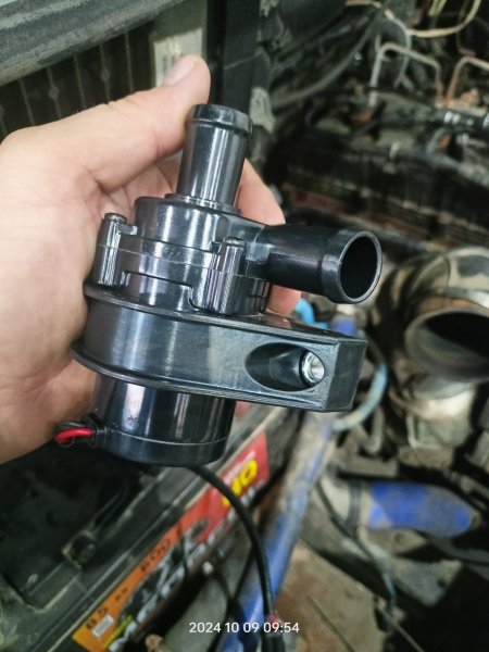

Заехал в сервис,11 ошибка.Мастер сразу сказал,помпа накрылась.Поставил новую,другого типа,все заработало.
Старая помпа
Это новая.
Alex030569
Цена вопроса 5650.
3650 стоимость помпы и 2 тыс работа.
