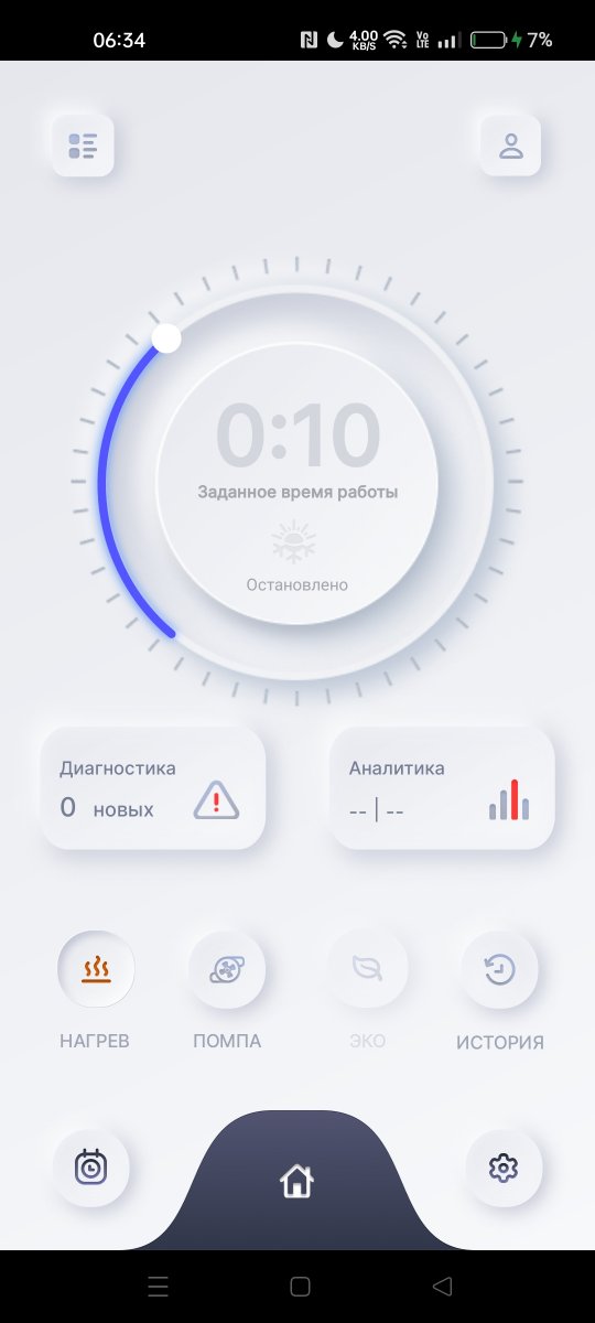

Заметил отличия от китайского Пжд.Набирает температуру значительно быстрее и насос щелкает то же быстрее.Но потом,допустим выставив температуру 80,когда приближается к этой температуре,обороты маленько падают,соответственно и насос начинает щёлкать реже.
Так уходит в холостой режим подогреватель, так как нагрел до нужной температуры

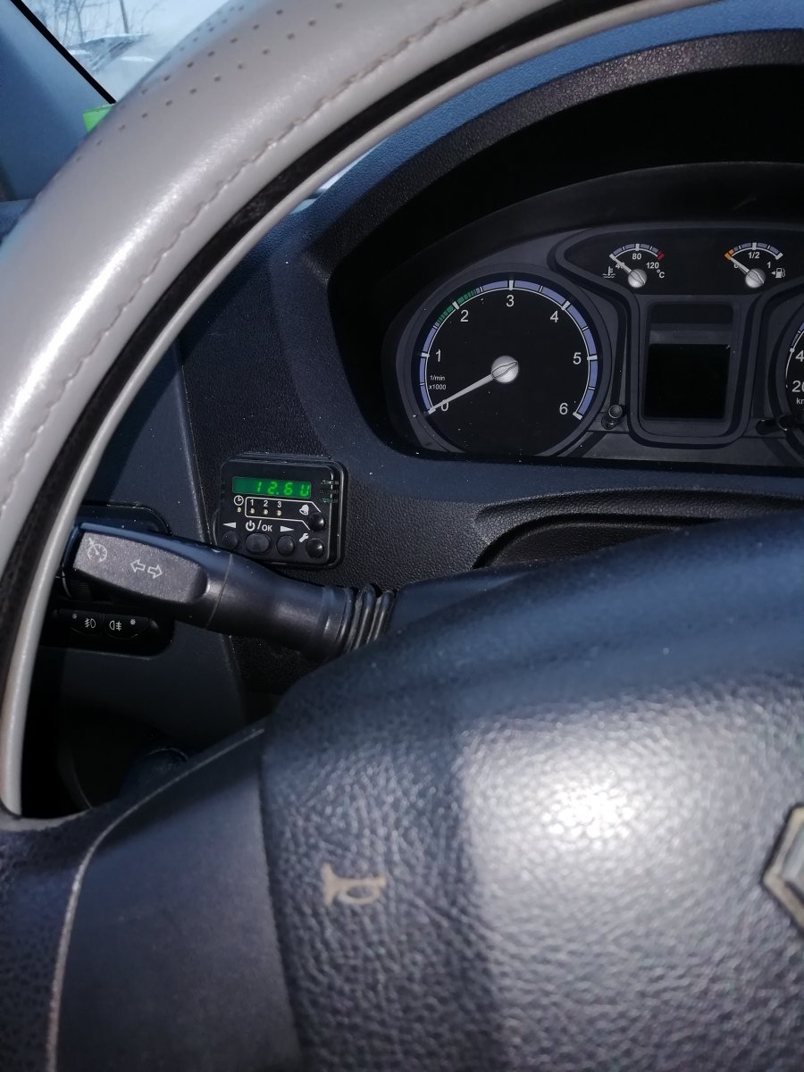

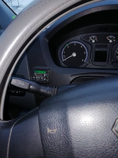

@dtrans куда пульт установил?

5 часов назад, Alex030569 сказал:
Там есть инструкция,как ее подключить к бинару?

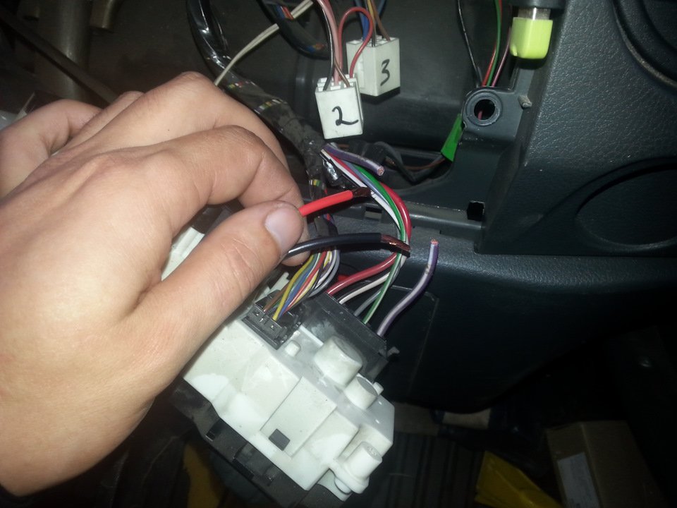

dtrans
Подключается просто.Режем фиолетово-белый в разрыв готовый комплект с реле .Это на Нексте так. В приложении: "включить отопитель салона", выставить t включения.
