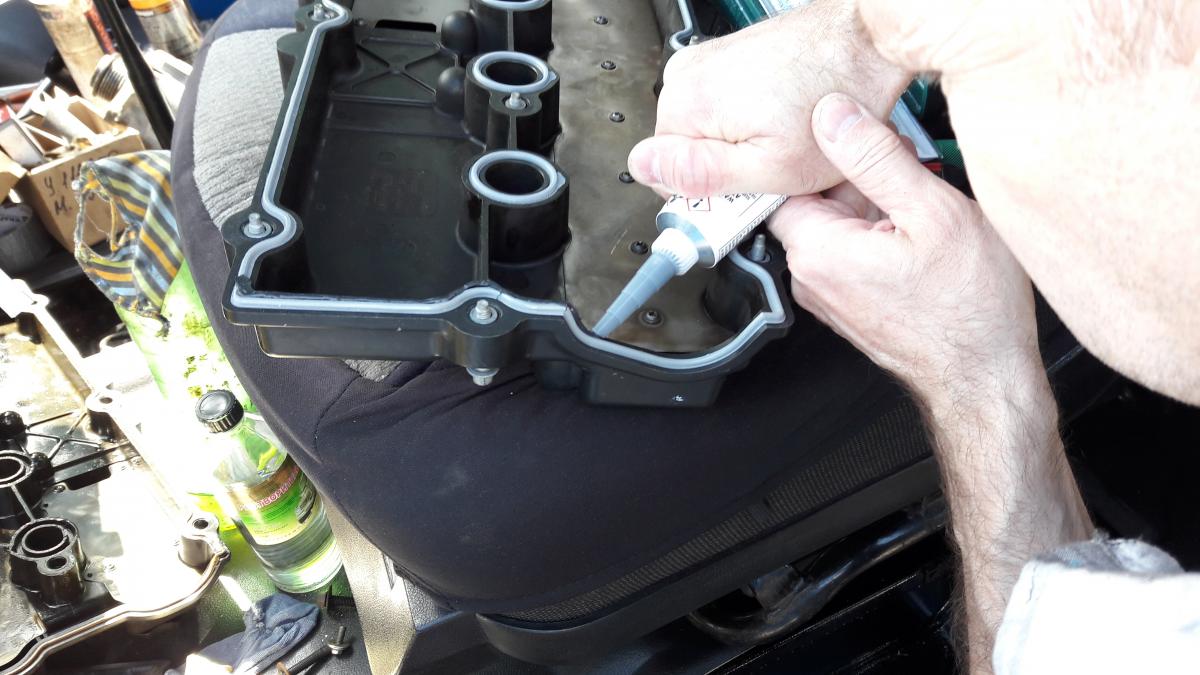

zenya 724 Опубликовано 21 сентября, 2016 В 20.09.2016 в 17:52, serg21 сказал: Привет всем. Ну как расход масла снизился после того как пласину посадил на герметик? А то собираюсь в ближайшем будущем менять прокладку под крышкой, то если есть смысл,тоже посажу пластину на герметик, если конечно разница небольшая то я думаю и смысла нет заморачиваться,просто поменять прокладку и все.Герметик под пластиной вкупе с заменой поршнекомплектов и МСК дал офигительный результат. У же больше 100 тыков масло от замены до замены не доливаю, хотя позажигать люблю.С нова поджирала 1 - 1.5 литра на 10 тык, сейчас пол уровня по щупу уходит, и то в первые 2 - 2.5 тысячи, а потом встает мертво. 1 Поделиться сообщением Ссылка на сообщение Поделиться на другие сайты
serg21 129 Опубликовано 21 сентября, 2016 (изменено) В 21.09.2016 в 12:14, zenya сказал: Герметик под пластиной вкупе с заменой поршнекомплектов и МСК дал офигительный результат. У же больше 100 тыков масло от замены до замены не доливаю, хотя позажигать люблю.С нова поджирала 1 - 1.5 литра на 10 тык, сейчас пол уровня по щупу уходит, и то в первые 2 - 2.5 тысячи, а потом встает мертво.Я то конечно только прокладочку собрался поменять, компрессия вроде нормально, а вот из под прокладочки бежит. Так что наверное тоже по твоему совету пластину на герметик зафигачу. Спасибо Серега за дельные советы. Да, чуть не забыл. Ты прокладку полностью герметиком промазывал, или только в проблемных местах, как в букваре написано, а то мужики советуют всю промазать. Заранее СПАСИБО. Изменено 21 сентября, 2016 пользователем serg21 Поделиться сообщением Ссылка на сообщение Поделиться на другие сайты
zenya 724 Опубликовано 21 сентября, 2016 В 21.09.2016 в 14:18, serg21 сказал: Я то конечно только прокладочку собрался поменять, компрессия вроде нормально, а вот из под прокладочки бежит. Так что наверное тоже по твоему совету пластину на герметик зафигачу. Спасибо Серега за дельные советы. Да, чуть не забыл. Ты прокладку полностью герметиком промазывал, или только в проблемных местах, как в букваре написано, а то мужики советуют всю промазать. Заранее СПАСИБО.только по мануалу, в проблемных. Поделиться сообщением Ссылка на сообщение Поделиться на другие сайты
strattec 258 Опубликовано 21 сентября, 2016 В 21.09.2016 в 14:18, serg21 сказал: а то мужики советуют всю промазать.надо всю ее мазать, и тянуть по книге, только динамометрическим ключем Поделиться сообщением Ссылка на сообщение Поделиться на другие сайты

strattec 258 Опубликовано 22 сентября, 2016 В 22.09.2016 в 04:39, zenya сказал: Что делает кот, когда ему делать нечего ???Серег, а если она после сборки протечет, не в проблемных местах, разбирать заново все придется. а это не прокладку на змз поменять... Поделиться сообщением Ссылка на сообщение Поделиться на другие сайты
