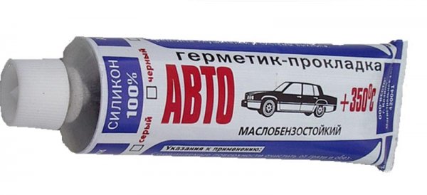

колобок
Чем таким бензостойким его замазать?
бензостойким герметиком
Татарин
колобок
герметиков счас море всяких

начитался в нете что герметика бензостойкого не существует,что то что продают все равно разьедает.Крышки пробувал не помогает.
