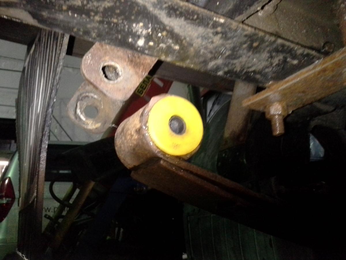

serg66 3 Опубликовано 9 апреля, 2014 В 27.08.2013 в 16:11, Татарин сказал: Ну капролон ты убьёшься сжимать.Наверно полеуретан.И какая разница Валдай или Газель если они из сажи сделаны? В 09.04.2014 в 13:38, ser-007 сказал: Что значит одноразовый??? ..саленты были заменены на двух газелях! Съемник как был ..в том же состоянии и остался. Резьба целая шпилька не гнутая! ..Прикипевший салент выскакивает также без проблем. Уверен что такой съемник переживет ни одну газель. ...качество на высоте! Решил поставить эксперимент на сколько хватит . Состоят из двух половин. Устанавливаются легко с помощью молотка 1 Поделиться сообщением Ссылка на сообщение Поделиться на другие сайты
sobol 4x4-i 42 Опубликовано 10 апреля, 2014 Хватит на долго, но зимой много жёстче будут. Ещё в большие морозы втулка отделяется от тела сайлента. Эксплуатировал 2 года назад, трек лучше Поделиться сообщением Ссылка на сообщение Поделиться на другие сайты

feell6 88 Опубликовано 11 апреля, 2014 В 10.04.2014 в 19:11, Vadim _vi сказал: САйлентблоки затягивать надо на ВЫПРЯМЛЕННЫХ рессорах. Тогда они будут работвать долго и хорошо.Полеуретановых это не касается, они практически от руки вставляются в рессору и втулка у них отдельно, так что их хоть на выпремленных хоть на загнутых затяни втулка всё равно провернётся как ей надо. В 09.04.2014 в 15:14, serg66 сказал: Решил поставить эксперимент на сколько хватит . Состоят из двух половин. Устанавливаются легко с помощью молотка20140407_103946.jpg Ставил такие все по кругу, где то здесь уже писал, отлично себя показали, за 2 года износа ноль, так и продал машину.Единственное скрипят зимой.И в передние кронштейны крепления рессор почему то не входили,что с зади что в переди, из-за слишком длинной втулки, подтачивал на наждаке. Поделиться сообщением Ссылка на сообщение Поделиться на другие сайты

БАМ61 1 Опубликовано 16 апреля, 2014 В 11.04.2014 в 16:25, feell6 сказал: Полеуретановых это не касается, они практически от руки вставляются в рессору и втулка у них отдельно, так что их хоть на выпремленных хоть на загнутых затяни втулка всё равно провернётся как ей надо. Ставил такие все по кругу, где то здесь уже писал, отлично себя показали, за 2 года износа ноль, так и продал машину.Единственное скрипят зимой.И в передние кронштейны крепления рессор почему то не входили,что с зади что в переди, из-за слишком длинной втулки, подтачивал на наждаке.их нужно перед установкой смазывать, тогда не будут скрипеть! В 09.04.2014 в 15:14, serg66 сказал: Решил поставить эксперимент на сколько хватит . Состоят из двух половин. Устанавливаются легко с помощью молотка20140407_103946.jpg взял себе подобные только производитель Полиуретан, а у тебя какой? втулка? Поделиться сообщением Ссылка на сообщение Поделиться на другие сайты

serg66 3 Опубликовано 18 апреля, 2014 В 16.04.2014 в 19:19, БАМ61 сказал: их нужно перед установкой смазывать, тогда не будут скрипеть!взял себе подобные только производитель Полиуретан, а у тебя какой? втулка?не обратил внимания , Втулка в них потоньше,чем в обычных.При установке тоже смазал. Поделиться сообщением Ссылка на сообщение Поделиться на другие сайты
