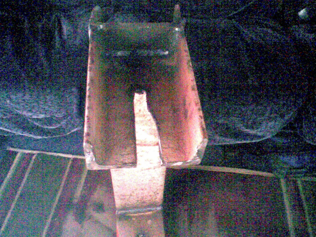

OHOTNIK 6 Опубликовано 24 марта, 2010 Я сделал приспособу для замены сайлентблоков в передней подвеске Соболей, подходит и для замены с/б рессор, проста в изготовлении и использовании. Если интересно опишу, а то комп чёто глючит уже 5 раз пытаюсь отправить, обрубает. 1 Поделиться сообщением Ссылка на сообщение Поделиться на другие сайты
Соболёк 282 619 Опубликовано 24 марта, 2010 Я сделал приспособу для замены сайлентблоков в передней подвеске Соболей, подходит и для замены с/б рессор, проста в изготовлении и использовании. Если интересно опишуЛучше фото ,если не получится,то опиши!!! Поделиться сообщением Ссылка на сообщение Поделиться на другие сайты
OHOTNIK 6 Опубликовано 24 марта, 2010 (изменено) Отпиши принциппопытка №6. В "рабочем"положении выглядит как буква П на боку.Изготавливается из швеллера(ширина полки 16см.-чем мощнее тем лучше)верхний и нижний швеллера-ребрами в пртивоположные стороны, их длина-по25см. каждый. В верхнем делается пропил,длиной 12-14см., шириной около25мм.(что бы ось пролезла). Боковой(длинный) швеллер, длиной=высота гидравлического домкрата+20см.(что бы такое расстояние было между верхней и нижней полкой). Верхний и нижний швеллера к нему проваривать по хорошему со всех сторон. На нижнюю полку ставишь домкрат. В прорезь заводишь рычаг(гайки скручены) и поджимаешь домкратом в торец оси(пока рычаг чуть не дрогнет), греешь верхний сайлентблок, начинает вылазить поджимаешь домкратом. Сдернул старый с/б, опустил домкрат, развернул рычаг, надел новый с/б(ось не вынимать!), начинаешь запрессовывать, сразу греешь верхний с/б, ось центрует нижний и выдавливает верхний с/б. Сдернул верхий с/б, опустил домкрат, вынул и развернул рычаг, поставил новый с/б,между ним и домкратом обязательно втулку(подходит муфта на1/2дюйма), чтобы не выпрессовать верхний новый с/б!!!!! Запрессовываешь с/б. На верхний рычаг у меня уходит максимум 12 минут. Изменено 24 марта, 2010 пользователем OHOTNIK Поделиться сообщением Ссылка на сообщение Поделиться на другие сайты

OHOTNIK 6 Опубликовано 24 марта, 2010 Лучше фото ,если не получится,то опиши!!!Вот первый вариант приспособы, корявая получилась, делал пьяный сварной на "чермете" за 1л. пива на "полировку", самое главное соблюдена параллельность верха и низа, работает изумительно! Поделиться сообщением Ссылка на сообщение Поделиться на другие сайты

OHOTNIK 6 Опубликовано 24 марта, 2010 Вот первый вариант приспособы, корявая получилась, делал пьяный сварной на "чермете" за 1л. пива на "полировку", самое главное соблюдена параллельность верха и низа, работает изумительно! Поделиться сообщением Ссылка на сообщение Поделиться на другие сайты
Соболёк 282 619 Опубликовано 24 марта, 2010 Вот первый вариант приспособы, корявая получилась, делал пьяный сварной на "чермете" за 1л. пива на "полировку", самое главное соблюдена параллельность верха и низа, работает изумительно!Приспособа не плохая!Выше ты написал, что грееш с/б -чем,паяльной лампой?Вообще-то нежелательно греть рычаг,что бы металл не потерял свои качества. Поделиться сообщением Ссылка на сообщение Поделиться на другие сайты

OHOTNIK 6 Опубликовано 24 марта, 2010 Приспособа не плохая!Выше ты написал, что грееш с/б -чем,паяльной лампой?Вообще-то нежелательно греть рычаг,что бы металл не потерял свои качества.Грею газовой паялкой до температуры что ладонь терпит 1-1,5сек.(примерно100градусов) и с/б полез потихоньку.Это не как на сервисах - резаком пока само не выпадет. Блин никак не могу научиться фотки отправлять,все показывает, что все место использовано. Поделиться сообщением Ссылка на сообщение Поделиться на другие сайты
