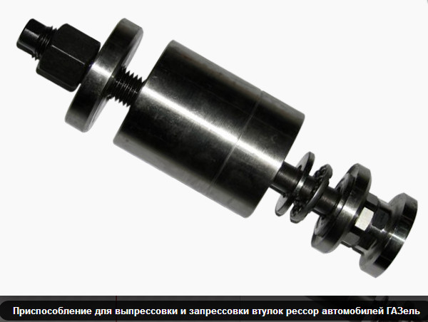

Кто то сам может пользовался таким съемником,если да , то скажите как он нормальный или нет. Я уже заказал его за 1963 р,т.к внешне лучше ни чего не нашел.

Мил человек, ты же на прошлой странице только про него спрашивал! Купи хомут от глушителя ВАЗ и не выкидывай 2 рубля. Сам хотел у токаря заказать такой, потом плюнул и как всегда, по старинке, хомут и "машка". За такие деньги я бы точно не стал покупать.
Я пользовался. Нормально. Можно ещё хомутом выхлопной от 09 обжимать и молоток где то 0,5 кг а не машка.

Менял сегодня все сайлентблоки на передних рессорах вот этим съемником,выпрессовывает и запрессовывает идеально, крутил рожковым ключом .Фаски на сайлентблоках не снимал и ни чем не мазал.

эта херня стоит 2000р
 я так же все делал выколоктой бронзовой и хомутом глушителя. не сниая росорр не мажа и не снимая фасок

Неделю назад менял сайлентбоки сзади. Как жаба ни душила, купил съёмник сайлентблоков за 1850 р. как в 864 посту. Впервые применил приспособу и сделал всё успешно без матюков и вспоминания всех родственников до 5 колена. Но винт надо всё-таки надо было бы удлинить на 10 мм. Приспособа очень понравилась.
