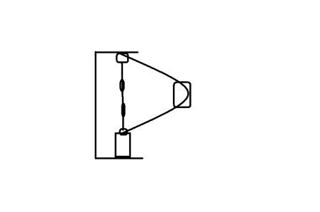

толмачев 24 Опубликовано 24 марта, 2010 Старый сайлентблок удаляюс при помощи дрели (в 6-7 местах просверливаю резину) один удар и сайлентблок на полу, а втавляю вот такой приспособой 2 Поделиться сообщением Ссылка на сообщение Поделиться на другие сайты

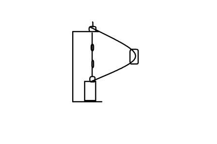

DoMoVoI 0 Опубликовано 28 апреля, 2010 попытка №6. В "рабочем"положении выглядит как буква П на боку.Изготавливается из швеллера(ширина полки 16см.-чем мощнее тем лучше)верхний и нижний швеллера-ребрами в пртивоположные стороны, их длина-по25см. каждый. В верхнем делается пропил,длиной 12-14см., шириной около25мм.(что бы ось пролезла). Боковой(длинный) швеллер, длиной=высота гидравлического домкрата+20см.(что бы такое расстояние было между верхней и нижней полкой). Верхний и нижний швеллера к нему проваривать по хорошему со всех сторон. На нижнюю полку ставишь домкрат. В прорезь заводишь рычаг(гайки скручены) и поджимаешь домкратом в торец оси(пока рычаг чуть не дрогнет), греешь верхний сайлентблок, начинает вылазить поджимаешь домкратом. Сдернул старый с/б, опустил домкрат, развернул рычаг, надел новый с/б(ось не вынимать!), начинаешь запрессовывать, сразу греешь верхний с/б, ось центрует нижний и выдавливает верхний с/б. Сдернул верхий с/б, опустил домкрат, вынул и развернул рычаг, поставил новый с/б,между ним и домкратом обязательно втулку(подходит муфта на/2дюйма), чтобы не выпрессовать верхний новый с/б!!!!! Запрессовываешь с/б. На верхний рычаг у меня уходит максимум 12 минут. получается что сама ось выдавливает с/б верхний при нагреве? Поделиться сообщением Ссылка на сообщение Поделиться на другие сайты
DoMoVoI 0 Опубликовано 28 апреля, 2010 получается что сама ось выдавливает с/б верхний при нагреве? не пойму как действует сила на с/б если с/б сверху прорези его ни что не держит, а с низу ,он упирается в швелер.поясните пожалуста. Поделиться сообщением Ссылка на сообщение Поделиться на другие сайты

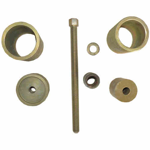

Sandro 0 Опубликовано 7 июня, 2010 Что вы все паретесь,есть специальный съемник саленблоков,он же и вприсовывает его обратно как по маслу.Просто машину домкратишь повыше и все делов на 5 минут.И не какие приспособы буквой п не нужны.Если кому интересны могу сфотать его и выложить,хотя наверное его в любом магазине можно купить. Поделиться сообщением Ссылка на сообщение Поделиться на другие сайты
рома 372 31 Опубликовано 7 июня, 2010 Что вы все паретесь,есть специальный съемник саленблоков,он же и вприсовывает его обратно как по маслу.Просто машину домкратишь повыше и все делов на 5 минут.И не какие приспособы буквой п не нужны.Если кому интересны могу сфотать его и выложить,хотя наверное его в любом магазине можно купить.Ты мне вышли такой съемник-возьму по двойной цене.Я таких съемников в глазах нигде нивидел. Поделиться сообщением Ссылка на сообщение Поделиться на другие сайты
Sandro 0 Опубликовано 7 июня, 2010 Ты мне вышли такой съемник-возьму по двойной цене.Я таких съемников в глазах нигде нивидел.Я раньше тоже не видел и что только не делал хомут и молоток был мне в помощь,а вот в прошлом году в магазине увидел такой теперь вообще проблем не знаю.Т.к раз в месяц или два точно хоть один да раздавит. Поделиться сообщением Ссылка на сообщение Поделиться на другие сайты
Sandro 0 Опубликовано 8 июня, 2010 Фото только с интернета взял,но он такой же как у меня. Поделиться сообщением Ссылка на сообщение Поделиться на другие сайты
OHOTNIK 6 Опубликовано 24 июня, 2010 получается что сама ось выдавливает с/б верхний при нагреве?ДА, второй эскиз у тебя более близок к истине, только нижняя часть рычага должна упираться в верхнюю часть швеллера(жаль что я на компе только печатать умею да пиво проливать) Поделиться сообщением Ссылка на сообщение Поделиться на другие сайты

Игорёк 54rus 1 Опубликовано 17 октября, 2010 Старый сайлентблок удаляюс при помощи дрели (в 6-7 местах просверливаю резину) один удар и сайлентблок на полу, а втавляю вот такой приспособойА не обьясниш как эта приспособа работает Поделиться сообщением Ссылка на сообщение Поделиться на другие сайты
