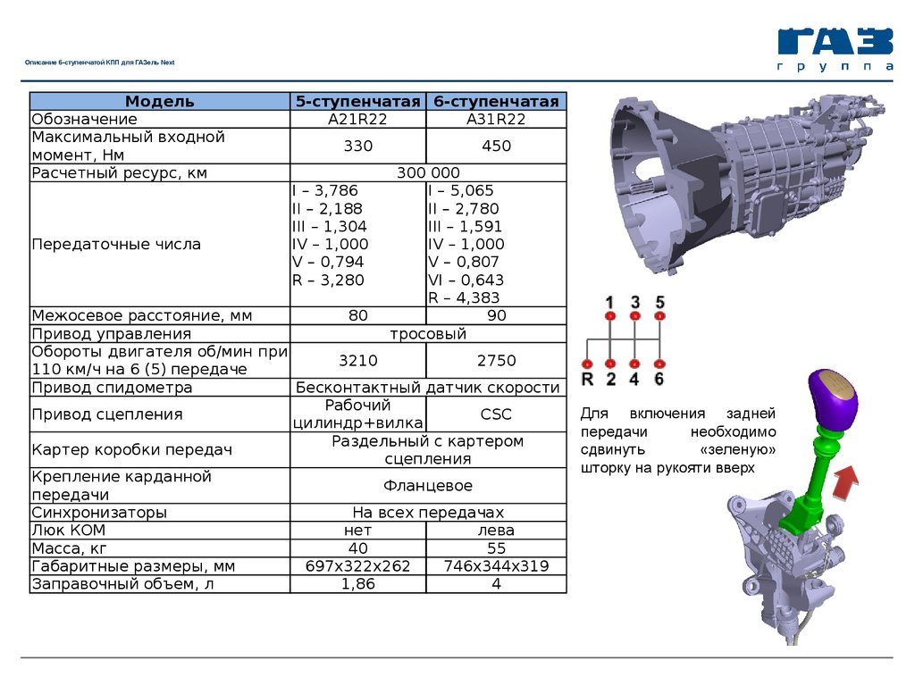

Алексей Ф. 9 247 Опубликовано Воскресенье в 05:44 На новых КПП от ГАЗа задняя передача с синхронизатором ? Подбешивает задняя на Весте, или не включить, или хрястит если поторопишься включить. У меня рекорд был на Фермере 2006 года выпуска, КПП прошла 475 тыс км до продажи без переборки, правда гудела уже. Поделиться сообщением Ссылка на сообщение Поделиться на другие сайты
газель2005 2 667 Опубликовано Воскресенье в 06:14 (изменено) Вопрос и сколько ходит КПП 330 нм на умз? Они на каркасниках и метановых 3.0 уже давно появились и явно у кого-то опыт эксплуатации есть. С которым могли бы со всеми поделиться. Изменено Воскресенье в 06:15 пользователем газель2005 1 Поделиться сообщением Ссылка на сообщение Поделиться на другие сайты

dtrans 1 043 Опубликовано Воскресенье в 08:36 В 13.04.2025 в 05:44, Алексей Ф. сказал: На новых КПП от ГАЗа задняя передача с синхронизатором ? Подбешивает задняя на Весте, или не включить, или хрястит если поторопишься включить. У меня рекорд был на Фермере 2006 года выпуска, КПП прошла 475 тыс км до продажи без переборки, правда гудела уже. На всех передачах. 1 Поделиться сообщением Ссылка на сообщение Поделиться на другие сайты
