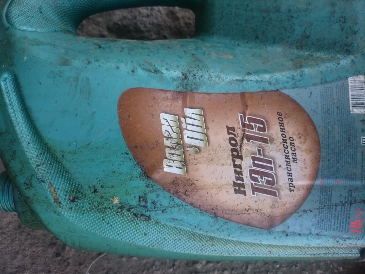

Мужики соболь 4х4 слил везде мосты,кпп, раздатка масло... И на работе на халяву попалась вот такое масло, залил везде его... Жить будет трансмиссия или????

Мужики соболь 4х4 слил везде мосты,кпп, раздатка масло... И на работе на халяву попалась вот такое масло, залил везде его... Жить будет трансмиссия или???? Прикрепленные изображения
по противозадирным свойствам это второй класс (ТМ-2). Гипоидные шестерни погибнут после прогрева масла. РКП и КПП не успеют умереть тк без главных пар машина ездить не будет :D

Может добавить добавки присадки
L2140
можно.После этого провести тест на ЧШМ, определив нагрузку сваривания. Если она соответствует требованиям ГАЗа, то провести тесты самодельного масла на ресурс. И можно эксплуатировать.
