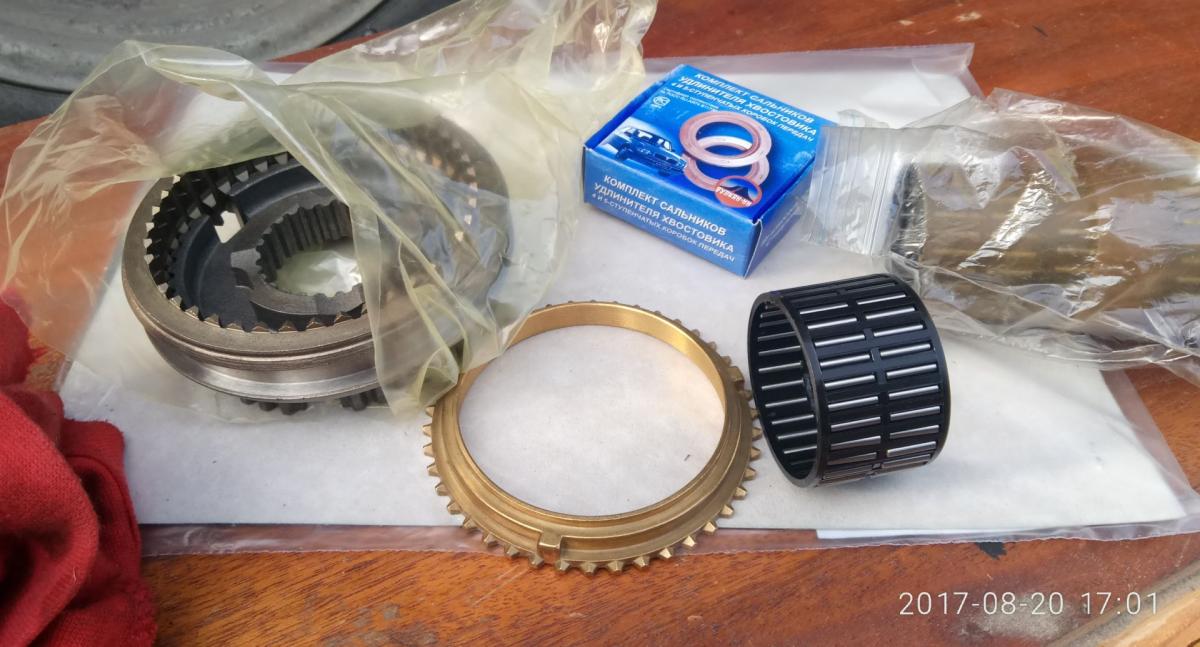

В общем пока зашёл в магазин, посмотреть на синхронизаторы. Оказывается есть синхронизаторы бронзовые, а есть стальные, но у них посадочное кольцо зато бронзовое. Производство - Танаки (Китай). Продаван сказал, что стальные по-лучше, модернизированные. Поясните мне, отсталому, действительно всё так сменилось в последнее время?
Dmitrij
Пока ещё коробку не разобрал, но уже снял )
что бы хорошо включались первая и вторая бери бизнесовские тройные вместе с шестернями правда.К ним и муфты понадобятся свои.Обходится дороже,но оно стоит того.
Владисон
Dmitrij, спасибо за совет. Я вчера коробку поставил обратно. Сёдня буду заводить, пробовать. С синхронизаторами разобрался - это старого образца Бронзовые и Стальные (хз что за материал) нового образца скорее всего от Бизнес, тройные в сборе. По своим заявленным требованиями - изредка плохо включается 1 передача , ничего так и не выявил, кроме малой выточки на синхронизаторе. Выточка есть, но она в рамках допуска. Поменял одну муфту в сборе, на 2 передаче на муфте были чуть подломаны края трёх зубьев. Но это ни о чём. Подшипники все родные, в отл состоянии, сальники тоже не текут. Заменил только внутренние под шестернями игольчатые неразборные подшипники, по цене они 200 руб за 5 шт. Но люфт у них точно такой же, как и у родных. Коробка проехала 105 тыс км.
Приятель посоветовал ещё заменить фиксирующий шарик на штоке вилки, говорит, что он тоже подтачивается и потом плохо скользит. Цена 5 руб.
Владисон

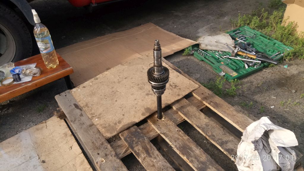

Всё поставил,, всё работает. Первая передача теперь включается без затруднений. В чём была причина, я так и не разобрался. Думаю, что скорее новый бронзовый синхронизатор подправил работу.
Что потребовалось на замену.

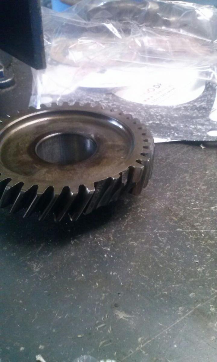

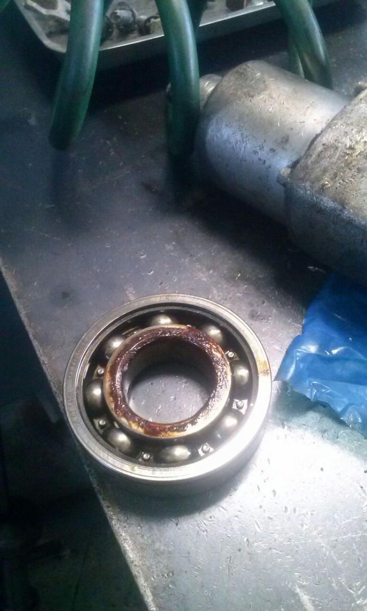

Ехал с Москвы.Затарахтела, забренчала на 5 передаче.На остальных то же с небольшим грохотом.До дома оставалось 370 км.Пришлось ехать на четвертой и ночью(меньше машин и пробок). Прибыл домой,вскрытие показало, что шестерне пятой передачи на пром валу,хана.post-22882-0-30959800-1504330427_thumb.jpgПерепрессовали.Перед поломкой,был визжащий звук около минуты.Причина оказалась в проворачивании подшипника первичного вала.На фото видно сгоревшее масло.post-22882-0-94560500-1504330688_thumb.jpgВообще, когда пошдипник начинает проворачиваться на валу,то при включении пятой передачи слушен отчетливый рокот в момент схватывания сцепления. Рокот был уже давно,тыс 15 так ездил.Но тут аж завизжал и звук тонкий.
Поменял первичный и вторичный валы-просажены посадочные места под пошипники.Естественно замена всех подшипников.Замена шестерни 5 передачи на второчном валу.Перепрессовка шестерни пятой передачи.Замена масла 1,5 литра ЛиквиМолли.
Общая стоимость ремонта с з/частями вышла чуть больше 17 тыс.
Довольный уехал дальше,в Стерлитамак, на выгрузку.
